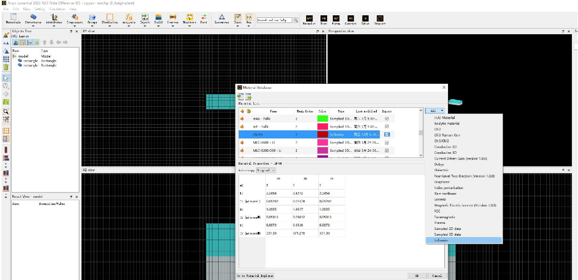

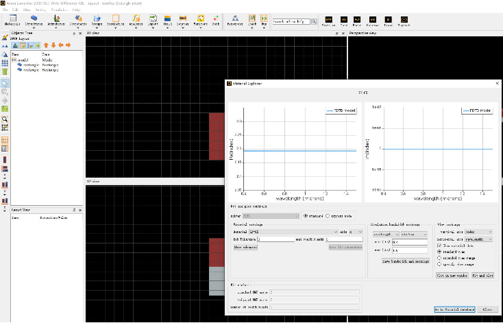

Subscriber您好,我还是不太明白,是说不能用这个模型去设置铌酸锂材料在宽波段上的折射率吗?我有在FDE中看见别人利用这个模型去设置铌酸锂材料,并且材料的explorer是能fit成功的,只是我不知道为什么在FDTD中这样设置会拟合不对
December 7, 2023 at 8:06 am
ChrisLee
Subscriber拟合的问题我也遇到了,目前不知道原因,FDE本身就是单频仿真的solver。

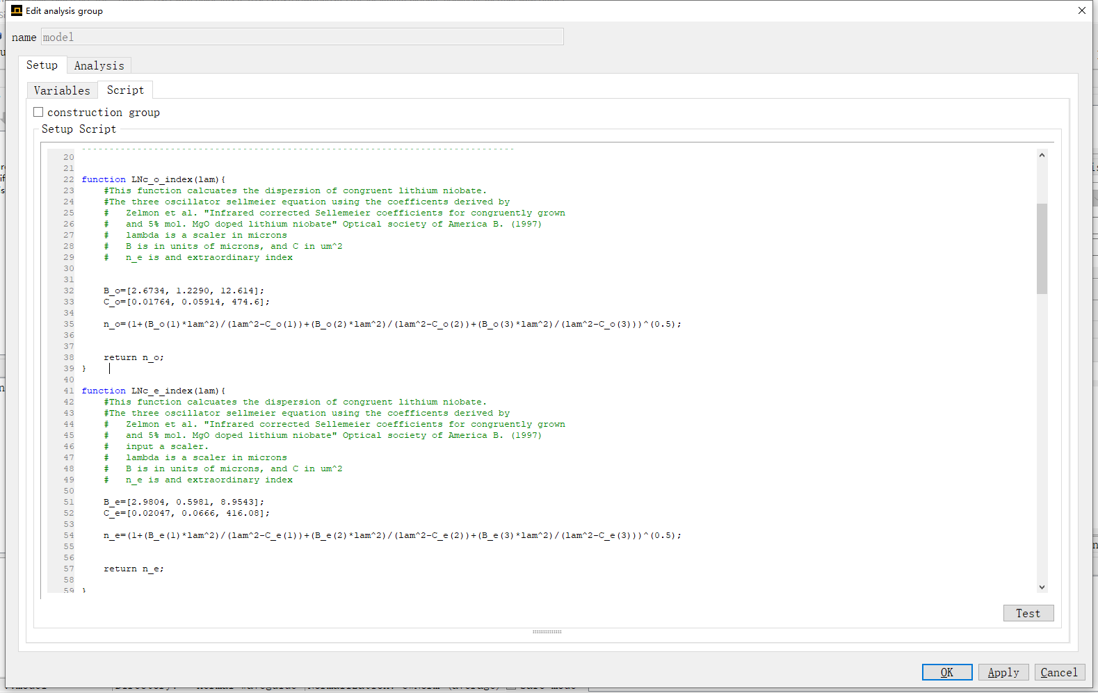

官网案例也是在model里面使用脚本设置铌酸锂的单波长折射率,没有使用材料库的LN。
https://optics.ansys.com/hc/en-us/articles/360047509134-Lithium-Niobate-Nonlinear-Thermal-Waveguide
