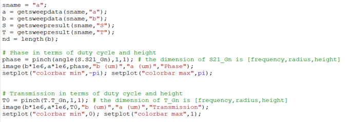

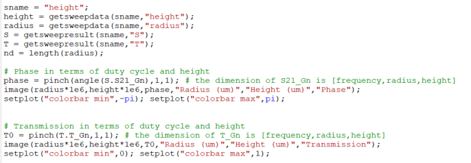

      您好,我在官方案例的基础上,将圆柱形超构单元改为矩形超构单元,想探究矩形超构单元的长(a)和宽(b)两个参数对出射光相位和透射率的影响,对a和b进行参数扫描后,参照官方案例用script提取相位,官方案例网址:https://optics.ansys.com/hc/en-us/articles/360042097313
      (1)请问我设置的script是正确的吗,得到的结果是准确的吗?
      官方案例的script:
      我的script:

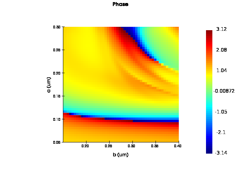

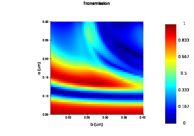

      得到的相位和透射率图像为:

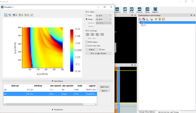

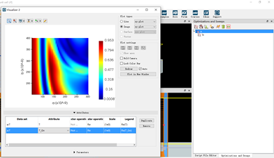

      (2)为什么利用Visualizer中的angle和Re分别查看相位和透射率时,与利用上述script得到的结果相差较大?
      (3)假如(1)中的script是正确的,目前可以获得图像,请问如何获得每个尺寸相位和透射率的具体数值呢?

      你是单波长仿真吗?
      结果是Dataset, 你需要了解矩阵中对应的参数。每个尺寸对应结果矩阵中的一个点,你应该能找出来。简单方法是两个扫描点数不等,提取结果看矩阵维数,你就知道哪个参数对应哪个维数了。

      (2)有一个新的疑问,官方案例nd = length(radius)是获得半径扫描点数,为什么只获得半径扫描的点数呢?是因为两个参数设置的点数相同吗?假如两个参数扫描的点数不同的话,需要再添加什么script吗?

      显然是Visualizer的横竖坐标与脚本作图的相反。你可以用transpose https://optics.ansys.com/hc/en-us/articles/360034925973-transpose 修改
      为什么只获得半径扫描的点数呢?
      你可以得到半径啊,取点数可能是用作循环等。需要的就取。
      建议你提取所有参数,用 getsweepresult,所有扫描参数都有了,参见 https://optics.ansys.com/hc/en-us/articles/360034409814-getsweepresult-Script-command
