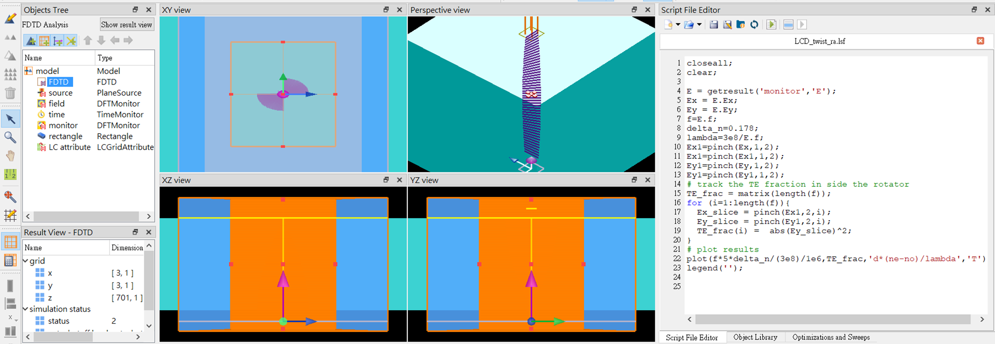

您好,我想請問LC中ne與no的差,改變對於模擬仿真會有甚麼影響嗎?
    • b073090028

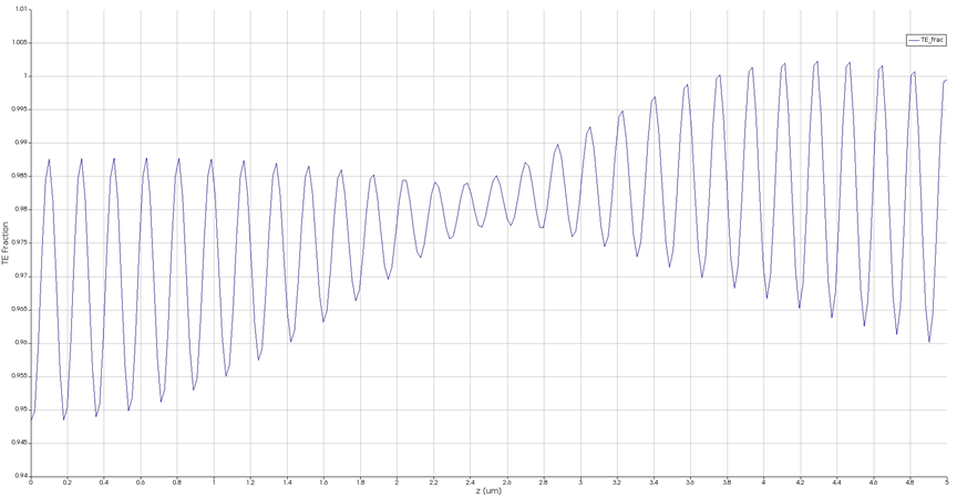

      這邊是我在support裡面找的一篇有範例:https://support.lumerical.com/hc/en-us/articles/360042216134
      我去查看field當中的電場E可以看到當中的電場強度的值會有震盪,並且會有超過1的現象,如下圖,折射率分別是1.5;1.5;1.55:
    • Guilin Sun
      这是空间的结果是吧?因为波矢量正比于折射率,因此,折射率增加,空间周期变短,因此是正确的物理现象。此外,电磁现象就是于材料特性有关的,并不是结构,所谓的结构都是由材料组成的。
      其次,在一些情况下,场是可以大于1的,即使入射的场振幅为1,你看看教科书中菲涅尔系数的推导过程,1+r=t, 如果r>1, t就可以大于1的。在各向异性的情况下,结果可能更复杂。

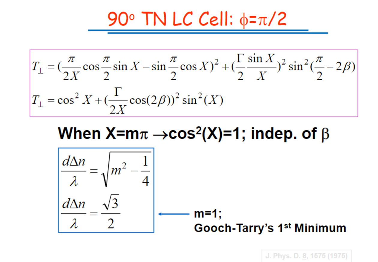

    • b073090028

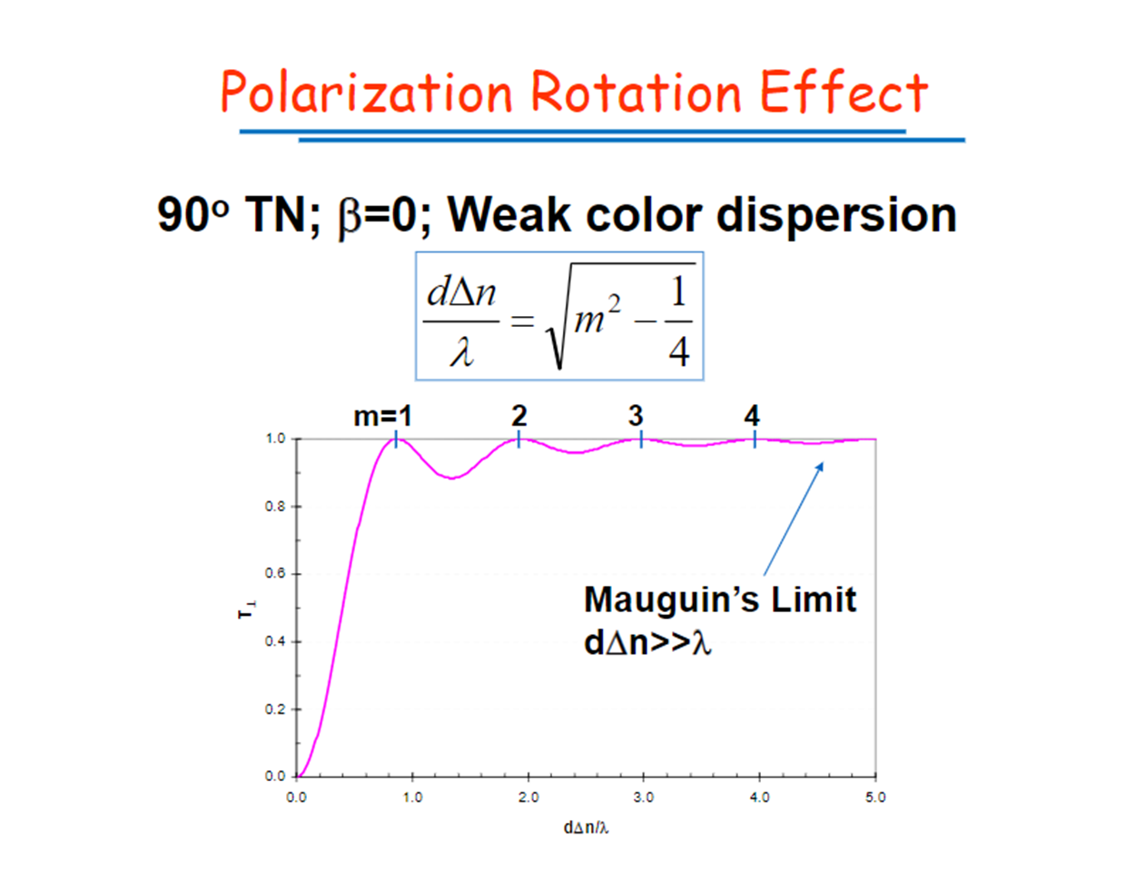

      上面這兩張圖為twist nematic liquid crystal 的相關計算原理,這張圖對應的不同波長下,所對應的穿透率。

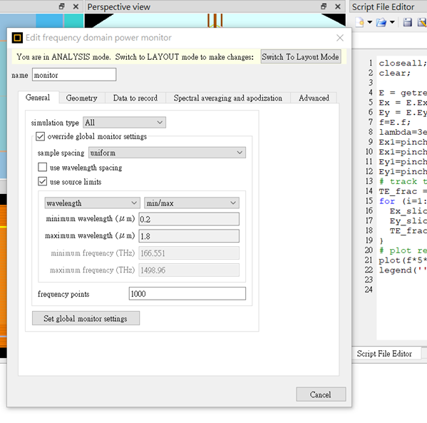

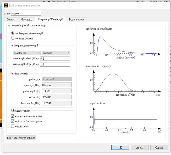

      我將上面的範文的結果https://support.lumerical.com/hc/en-us/articles/360042216134,安裝一個偵測器(monitor)當作偏光片,並且將光源調整為0.2um ~ 1.8um。
    • b073090028
    • b073090028
      上面兩張圖為twist nematic liquid crystal 的計算原理,而有透射率的圖是不同波長對於這個裝置的透射率。
      我將上面的範例中https://support.lumerical.com/hc/en-us/articles/360042216134,在頂部加入一個光偵測器(monitor)來當作偏光片,並將波長改為0.2um~1.8um,下圖為我的設置來觀察最後偵測器所量到的y軸向的穿透率。

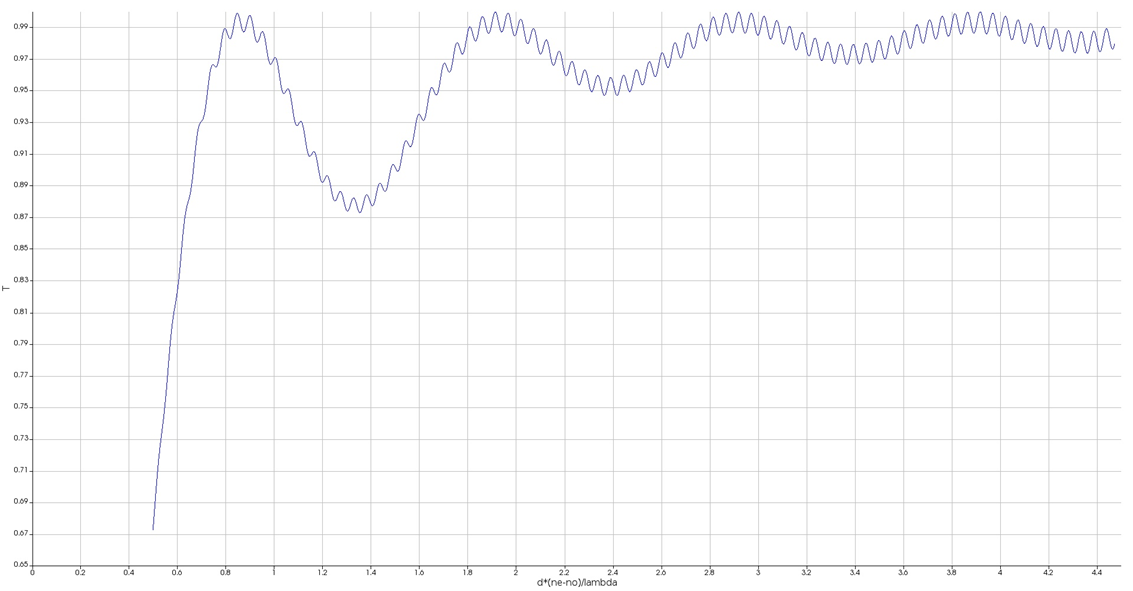

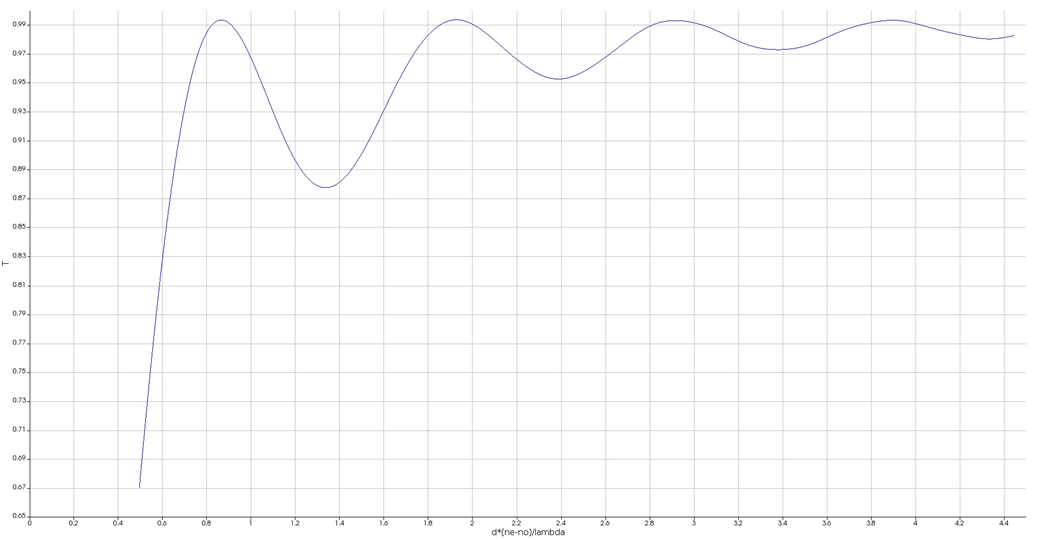

    • b073090028
      下圖為折射率1.5;1.5;1.678的設置與結果
      而另一張圖為折射率1.5;1.5;1.679的結果
      兩個設置的折射率只有相差0.001,但模擬結果卻有非常明顯的不同,如果ne小於1.678則不會有小震盪,但ne大於1.679的時候,就會產生震盪,以理論來說,不應該會產生這樣的震盪,而以計算機的角度來想,也不應該會差0.001的設置而導致如此明顯的差異。

    • Guilin Sun
      这个很可能是需要高精度网格和长仿真时间小autoshutoff min,或者PML反射。
      请不要使用固定的网格,用自动网格,增加仿真时间,同时减小autoshutoff min。也有可能需要更多层的PML。你试一下看看。
