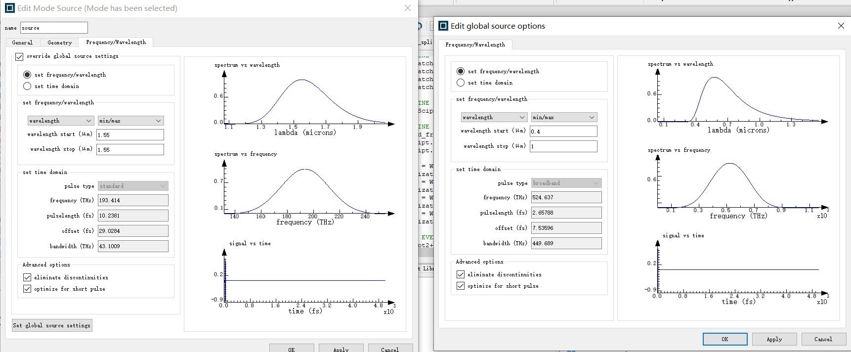

      在Mode source的波长设置中,有一个global source,里面同样可以设置光源的波长范围。但设置之后,里面的波长范围和外面的波长范围不会同步。跑完之后,发现实际的波长时外面的。想问一下,这样的话设置里面的波长会改变什么呢?里面的波长范围和外面的有什么区别,各有什么用呢

      您好,关于您的问题,MODE source主要定义的是模式光源自身的特性参数,global source是整体仿真环境的波长范围,建议您参考官网介绍根据具体需要进行设置。Mode source - Simulation object – Ansys Optics——佳研 黄龙鑫
