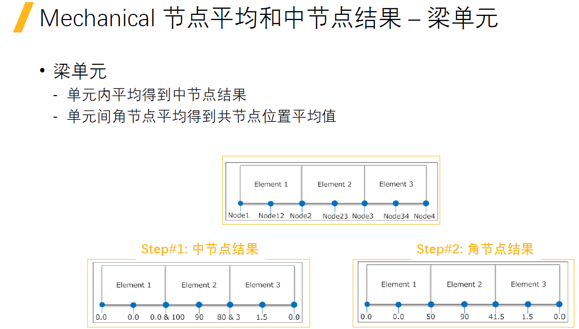

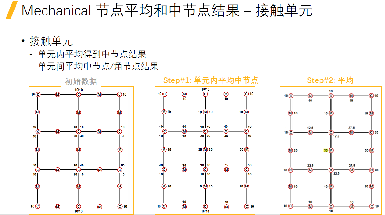

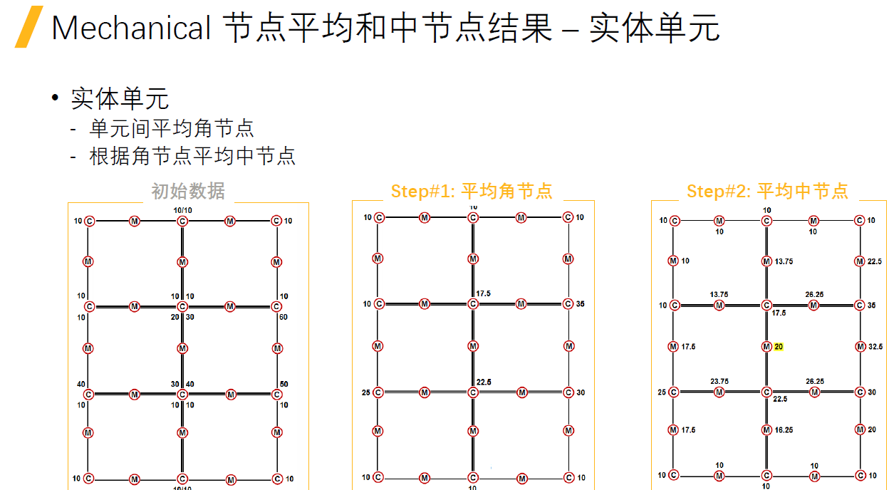

Mechanical中单元应力/应变结果在角节点及中节点的平均
    • Haifeng Niu
      缺省情况下,角节点/中节点(Display Option>>Averaged)的平均方法有三种情况,梁单元,实体单元和接触单元。
      对于多体共节点情况,两侧材料如果不一致,由于两侧单元的应力本身是可能不一致的,则不用平均(即Average Across Bodies>>No)。
