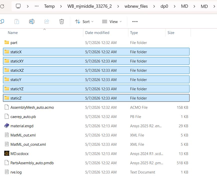

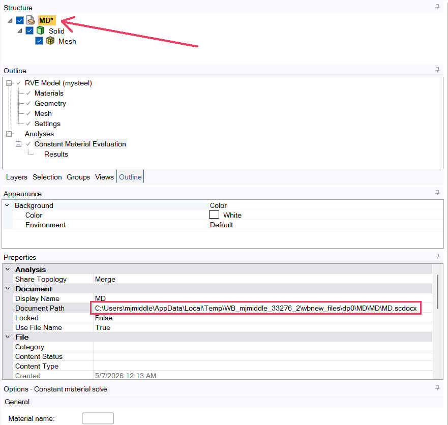

Estoy realizando un estudio en material designer con fibras cortas para un material compuesto. Tengo de matriz la resina epoxi y como fibra quiero hacer una investigación, sobre que fibras naturales tienen las mejores propiedades y responden mejor para implementarlo en chalecos antibalas y cascos. El problema que tengo es que al pedir que me analice las constantes me da un error que no entiendo y no consigo solucionar.

Ansys EmployeeSelect the top item in the structure tree and look at the document path in the properties.
In a folder, browse to the path where it ends with "_files." Then go inside dp0\MD\MD. There will be folders inside that will have a ds.dat and Solve.out for each solution. For example, an anisotropic analysis was selected and it ran 6 analyses: staticX through staticZ. Each folder will have the ds.dat for solution and Solve.out you can look at for solution progress, as well as warnings and errors. The file0.err inside each folder will contain only the warnings and errors.
