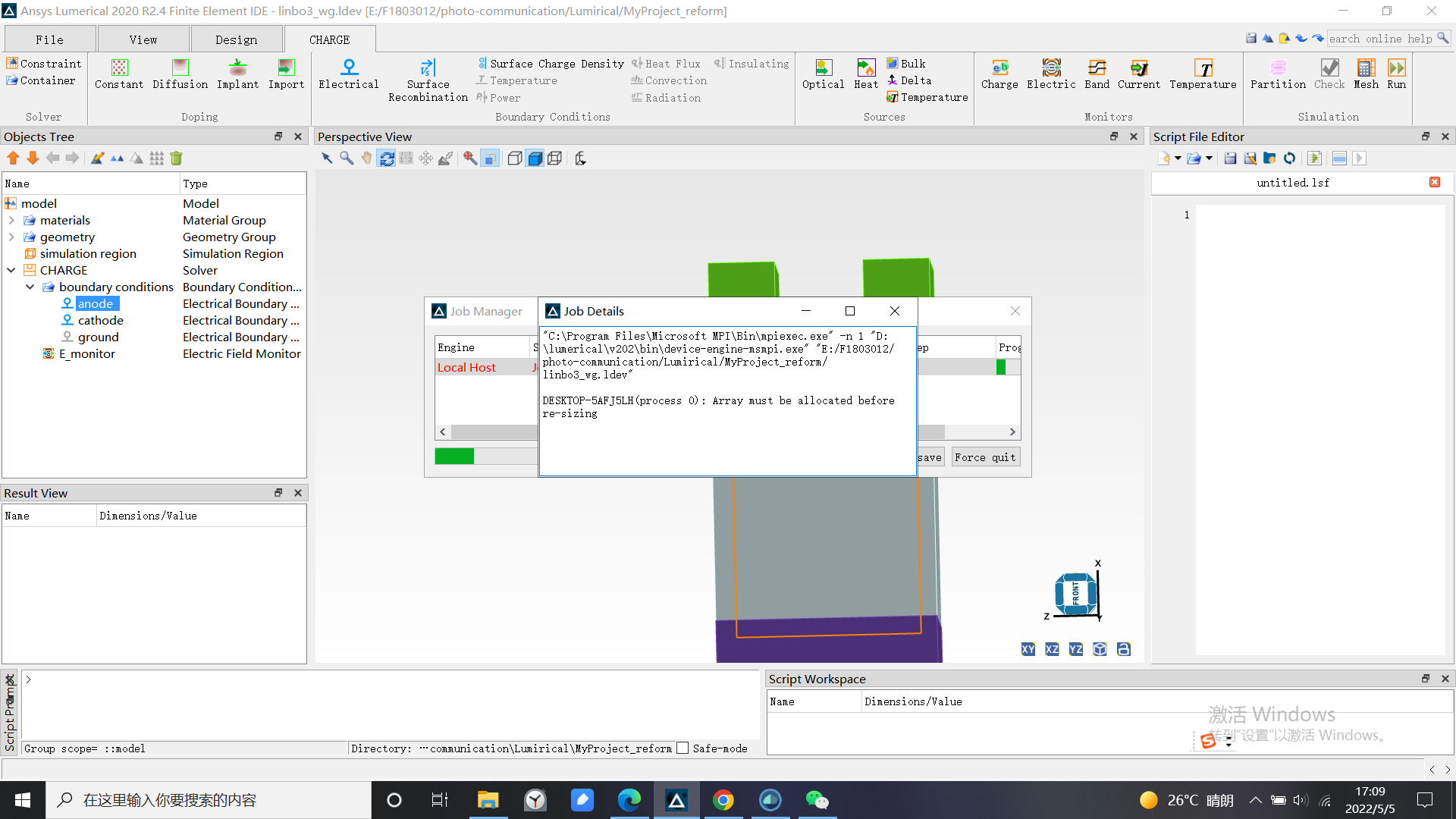

Subscriber老师您好,我正在使用CHARGE仿真铌酸锂调制器(LNOI)的区域电场分布,之前仿真过程没有问题,今天我尝试调整boundary conditions中的电压范围,产生如下报错信息:
May 5, 2022 at 7:11 pmGuilin Sun
Ansys Employee目前还没有看到有类似问题报告。
今天R1.4版发布,请下载安装最新版测试看看。
