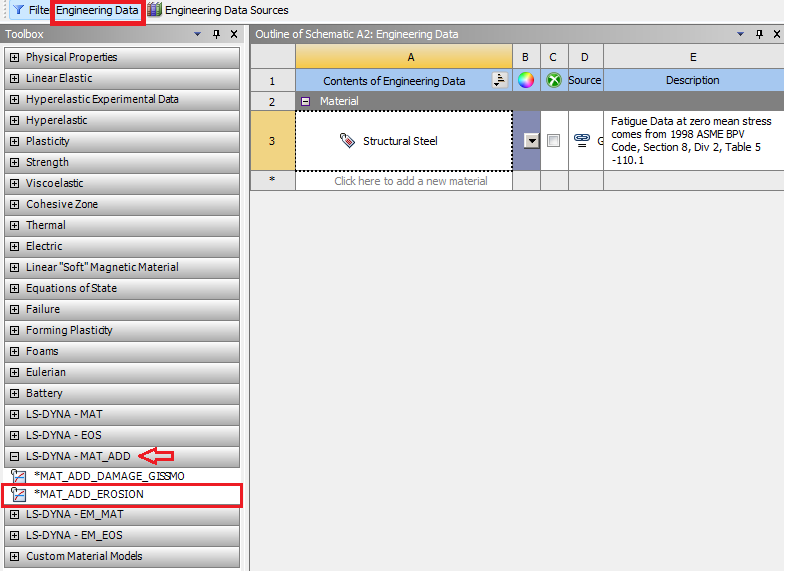

      WorkbenchよりAnsys LS-Dynaを用いた陽解法解析を行いたいと思っております.陽解法解析にて引張強度(あるいは圧縮強度)に達した要素を削除するにはどのような設定を行えばよいのでしょうか.
    • Armin Abedini
      To activate element erosion based on a failure criterion, check the options available using the *MAT_ADD_EROSION model within Engineering Data of the Workbench LS-DYNA (refer to the image below).
