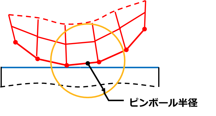

      接触領域の詳細に”ピンボール領域”という項目があります。
      これは何ですか?
    • Wataru Nakayasu
      ピンボール領域は接触計算が行われる領域を示します。
      コンタクト側の接触検知点を中心に”ピンボール半径”の大きさを持つ球としてイメージできます。
      ターゲット面上の点がピンボール領域の中に存在する場合、Mechanicalは互いの面が接近していると判断し接触の計算が行われます。
      逆にターゲット面上の点がピンボール領域の外にある場合、接触の計算が行われません。
      接触タイプがボンドあるいは分離なしの場合、接触間距離がピンボール半径よりも小さい領域はその状態で固着されます。
