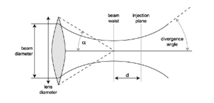

      怎么将平行光束中心部分挡掉,然后再聚焦到焦点上
    • Guilin Sun
      你用什么聚焦呢?
      如果你只是想得到空心的会聚光或者,可以添加两个不同NA的光源,令其中一个光源的初始位相为180度即可,你试一下。
    • 1162180992
      非常感谢您的回复,对我起了很大帮助,我之前是用两个不同直径光束做差,但要做两次模拟,比较麻烦,如果同时添加两束光且设置180相位差,就可以只做一次模拟了。
      然后我还想请问,用 thin lens 产生高斯光时,入射到 thin lens前表面上的是平面波吗,还是也是高斯光,如果是平面波,在振幅都设为1时,两束不同直径光束做差后在薄透镜前表面光束截面上振幅分布就是严格的环吧?虽然经过透镜后由于传播时的衍射,光束中心振幅有可能不为0。
    • Guilin Sun
      通过改变入射孔径的方法虽然道理上说得通,但是实际仿真结果有差别。我建议直接用通过透镜后的NA来实现。此光束是多个平面波用高斯振幅光滑后的结果,我通常不建议修改光束孔径,尽管有这个参数可以调整。
