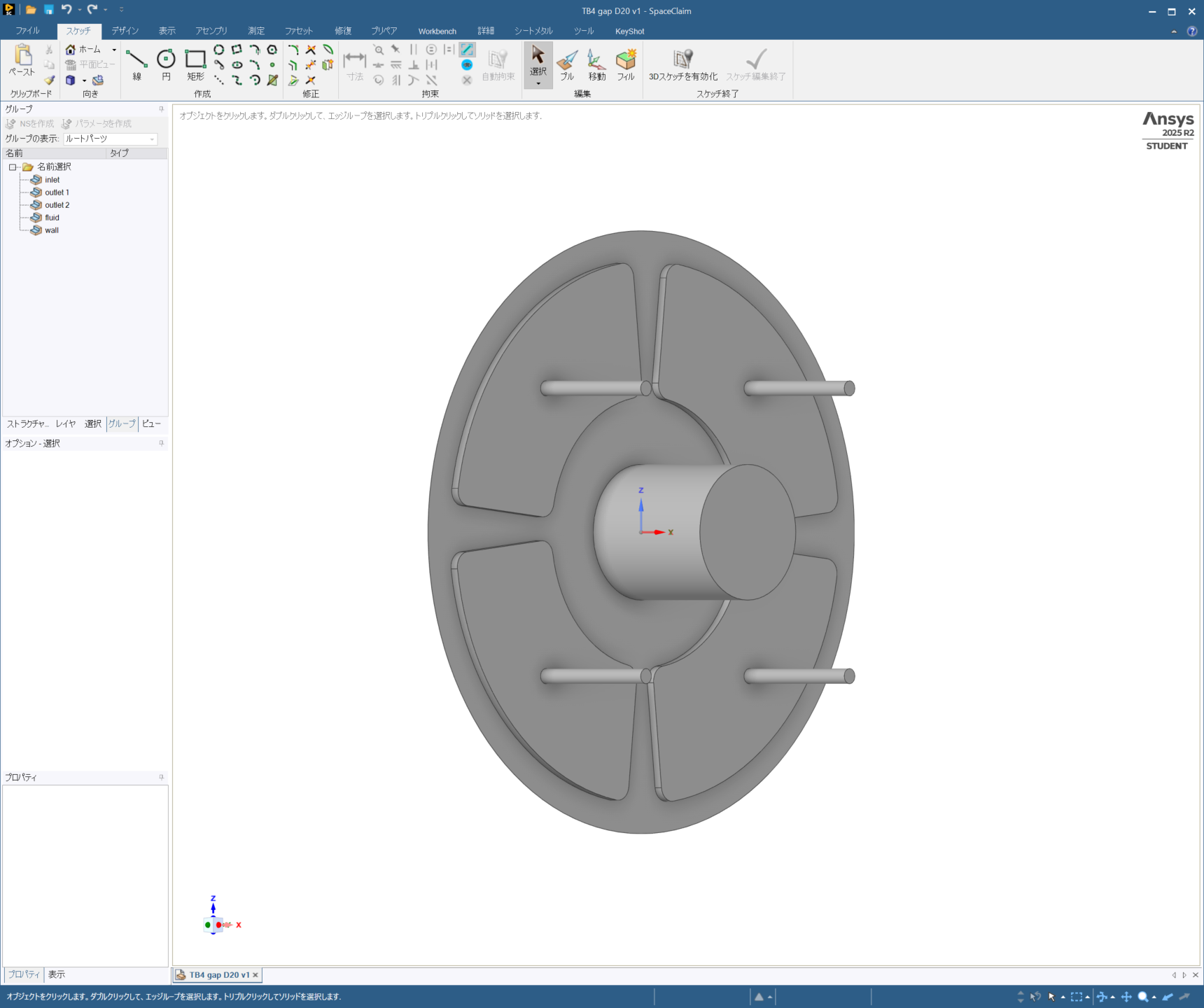

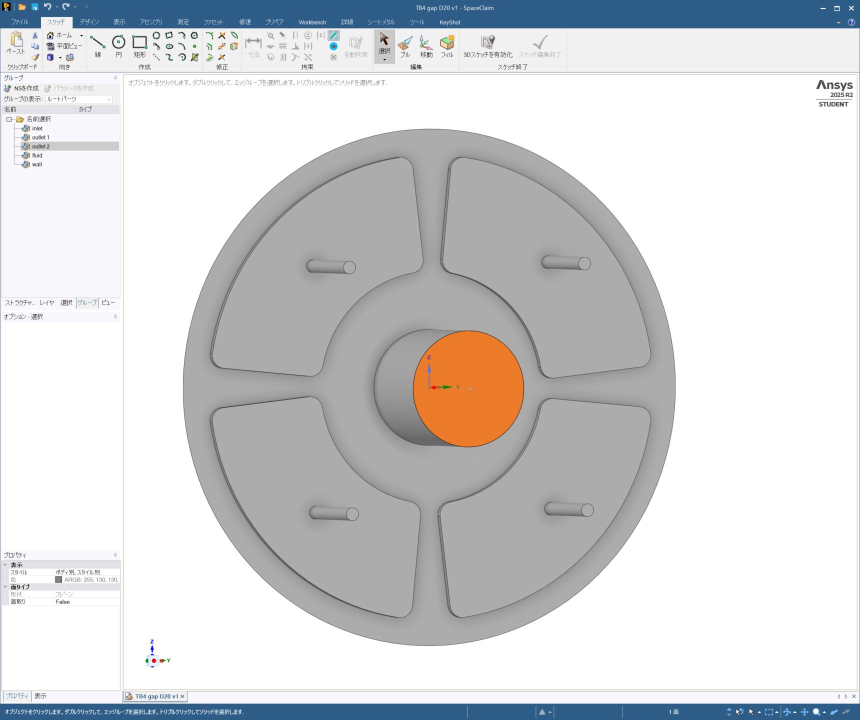

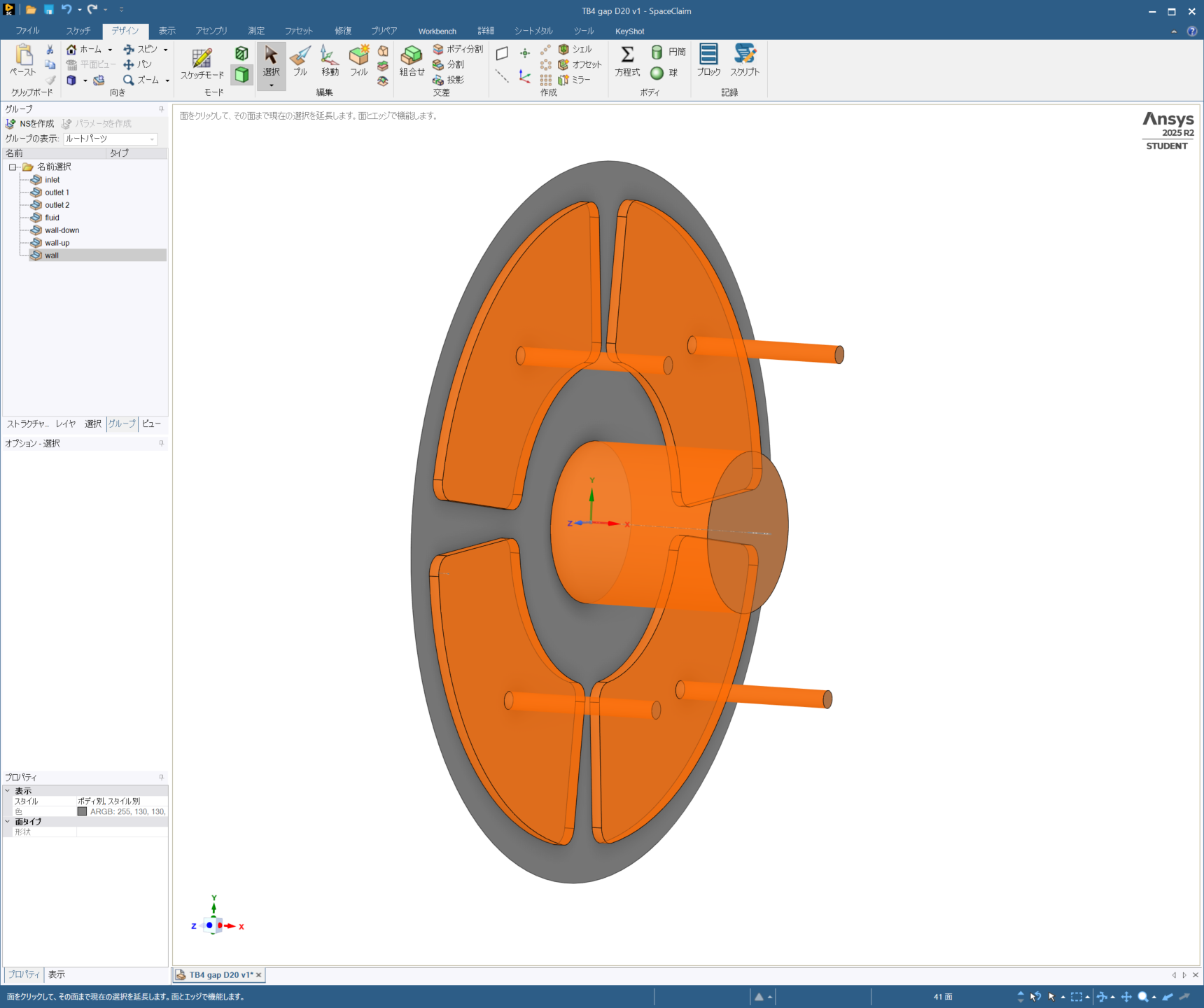

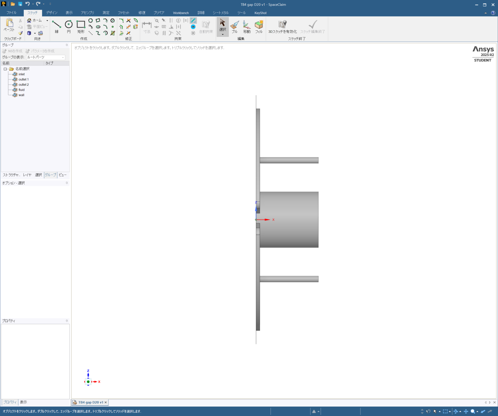

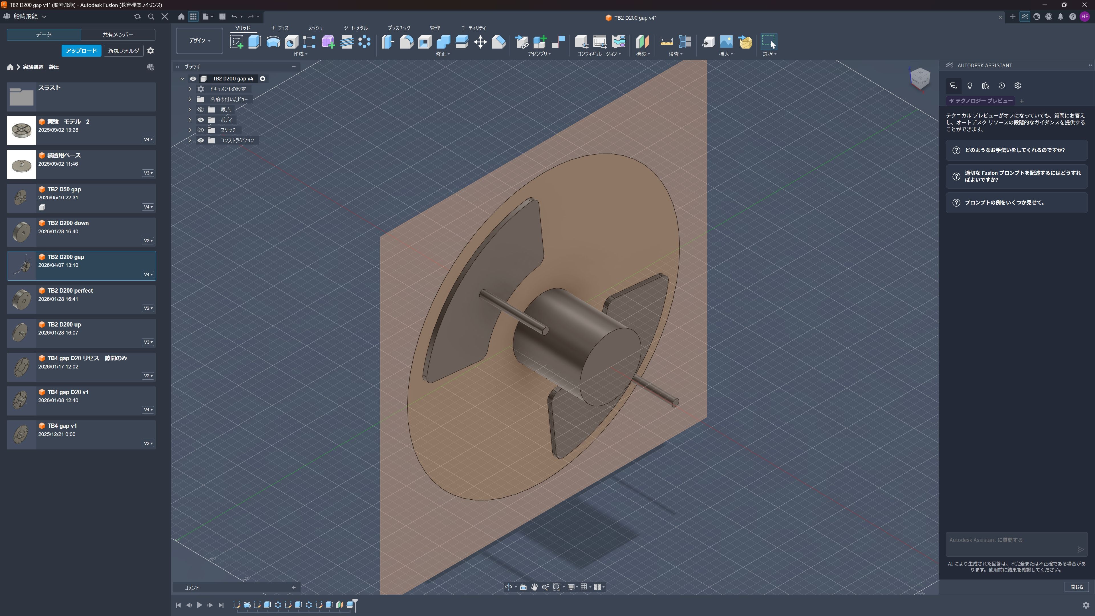

      リセス4つ、軸受隙間30μmの静圧軸受に流れる水の解析をしたいです。FUSIONで流体領域のみのモデル(画像)を作りました。
      今までの私のやり方を説明します。
      画像のモデルをstepファイルでSpaceClaimに転送して、流入口や流出口、壁や流体領域の設定をした後WorkBenchに転送。
      WorkBenchでFluent with Meshingにジオメトリをインポートさせてメッシュ生成。
      簡単にですが、以上が私が作業している流れです。
      今私が詰まっているのはメッシュ生成の部分です。30μmという極薄隙間の流体を解析するために少なくとも五層程セルを入れたいので0.005mmというセルサイズにしなければならないのですが、色々な部分でエラーを吐いてしまい上手く進みません。
      設定も複雑でよくわからないことが多く、例題集を見ても似たようなモデルの事例がないので困っています。
      ちょっとしたところの設定変更だけでも結構ですし、何かこのようなモデルを解析する上でもっと良い方法があるというような情報をお持ちでしたら是非とも教えてください。よろしくお願いします。
    • Sunho You
      上記のご質問を受け付けました。
      対応まで少々お待ちいただけると助かります。
      宜しくお願い申し上げます。
    • Sunho You

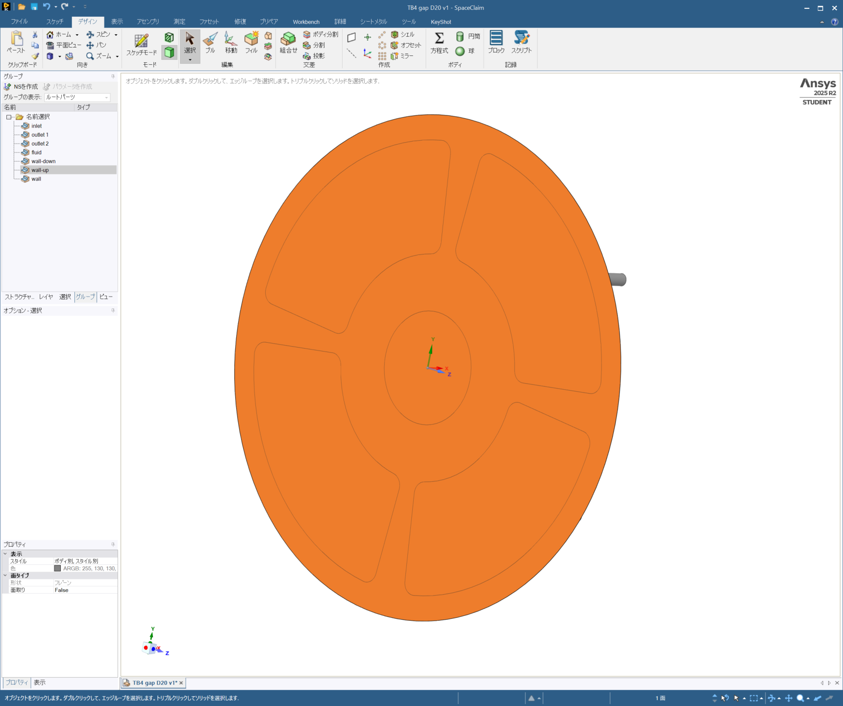

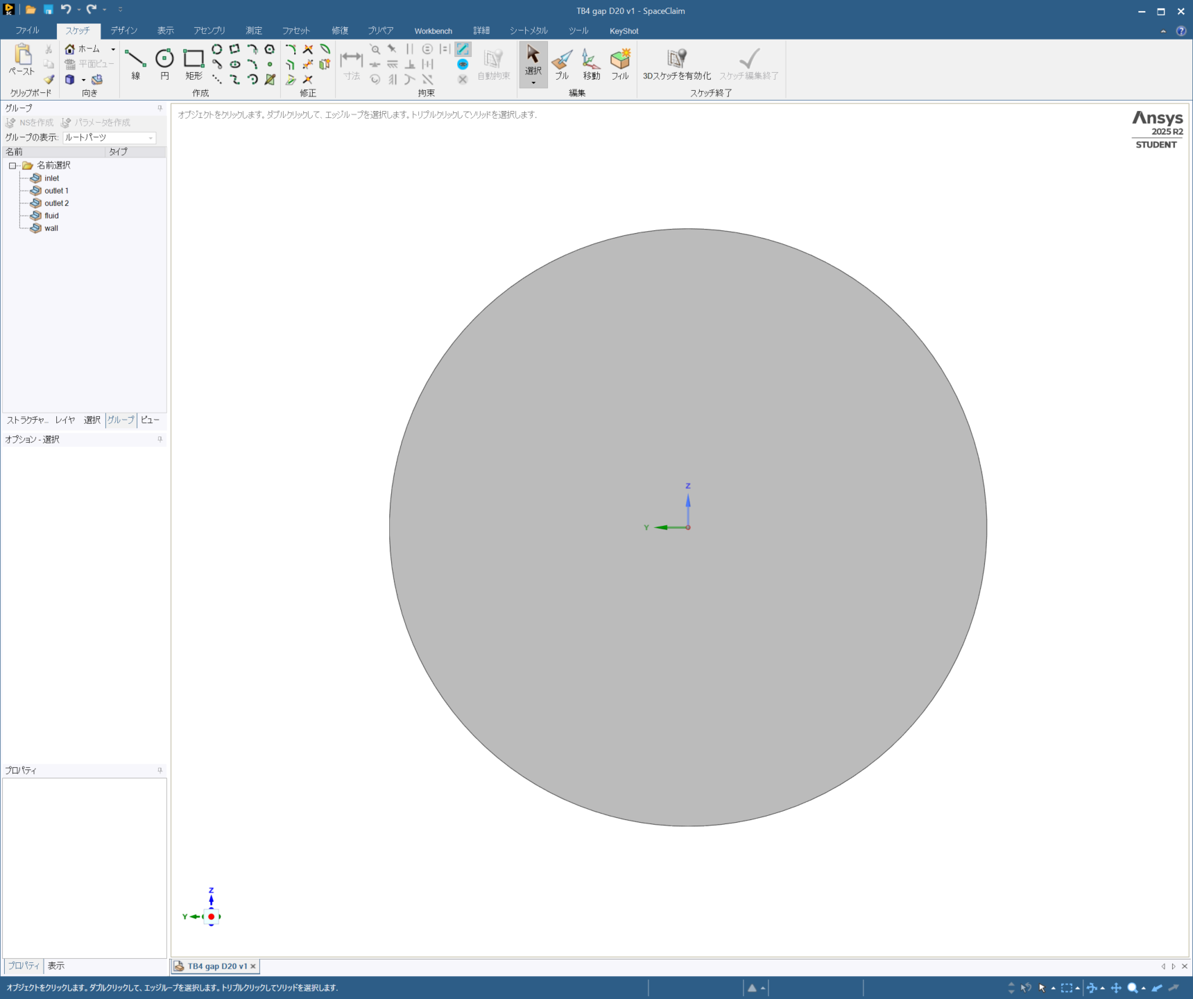

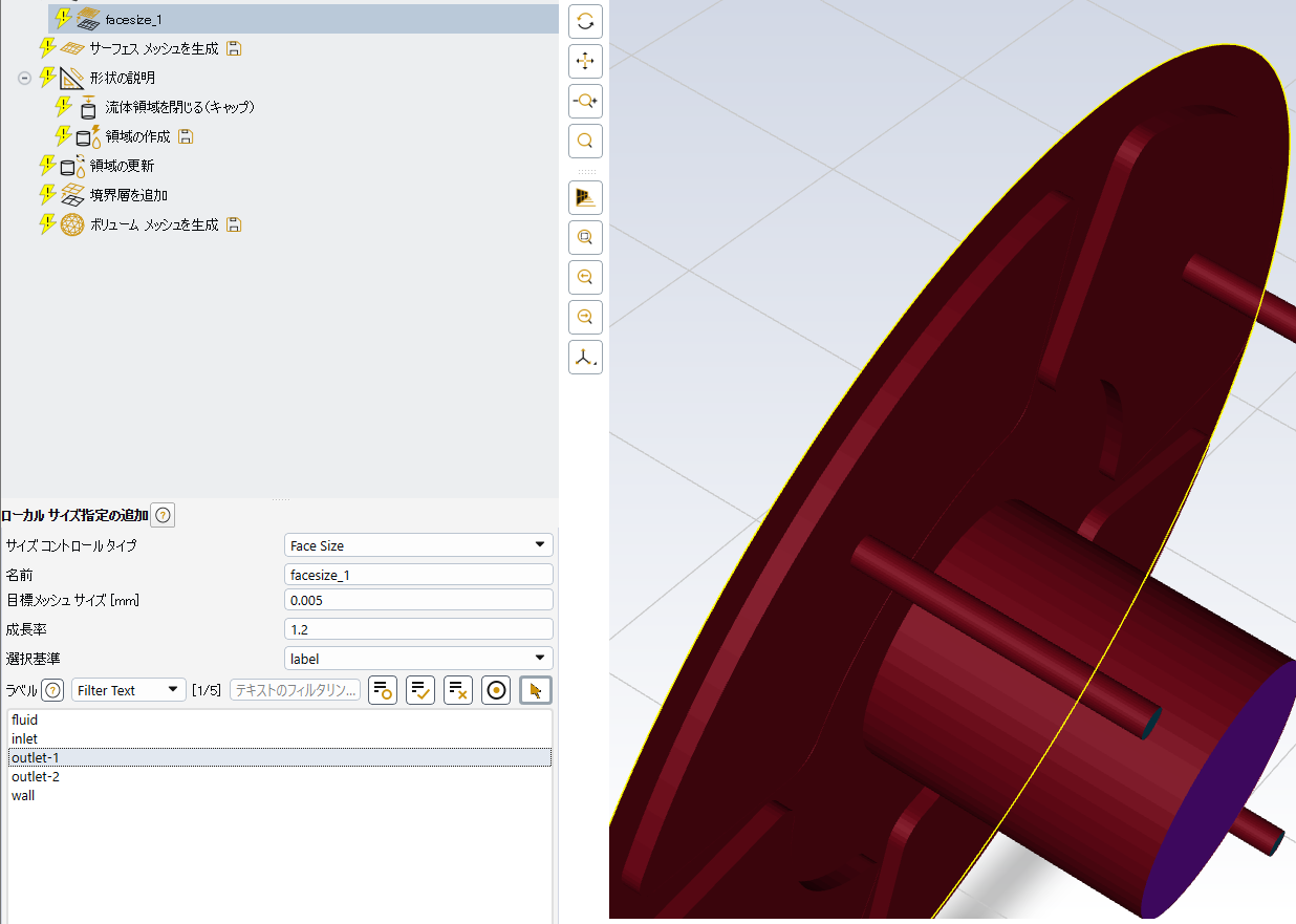

      ポンチ絵を真似した形状で案内致します。SpaceClaimで2つのRecessと流体領域を作り、Groupで以下のように名前付け後、保存します。
      薄い形状の側面がoutlet、薄い形状の上下の面にもwall-up、wall-downなどに名前付けします。
      Fluent Meshingに読み込み後、outletにLocal Sizingで6分割程度になるサイズを指定します。
      Surface MeshとVolume Mesh作成時にMin Cell Lengthなどに上記のLocal Sizingで指定したサイズを入れて作成してください。
      上記の設定ですとPrismメッシュ作成時にStair-stepが発生しますので、wall-down、wall-upに対してもLocal Meshでサイズ指定することで以下のように改善できます。
      宜しくお願い申し上げます。
    • hiryu.0516

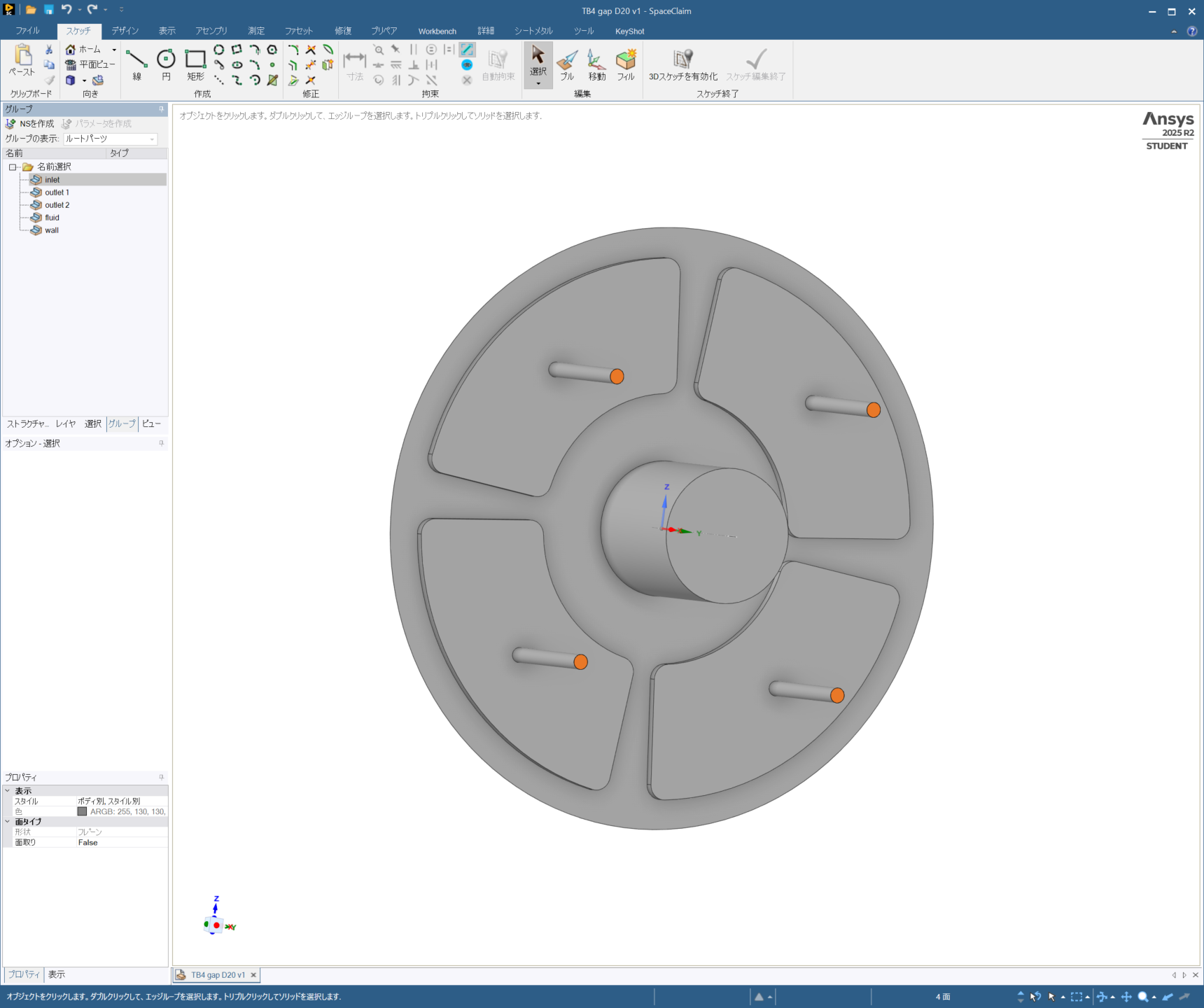

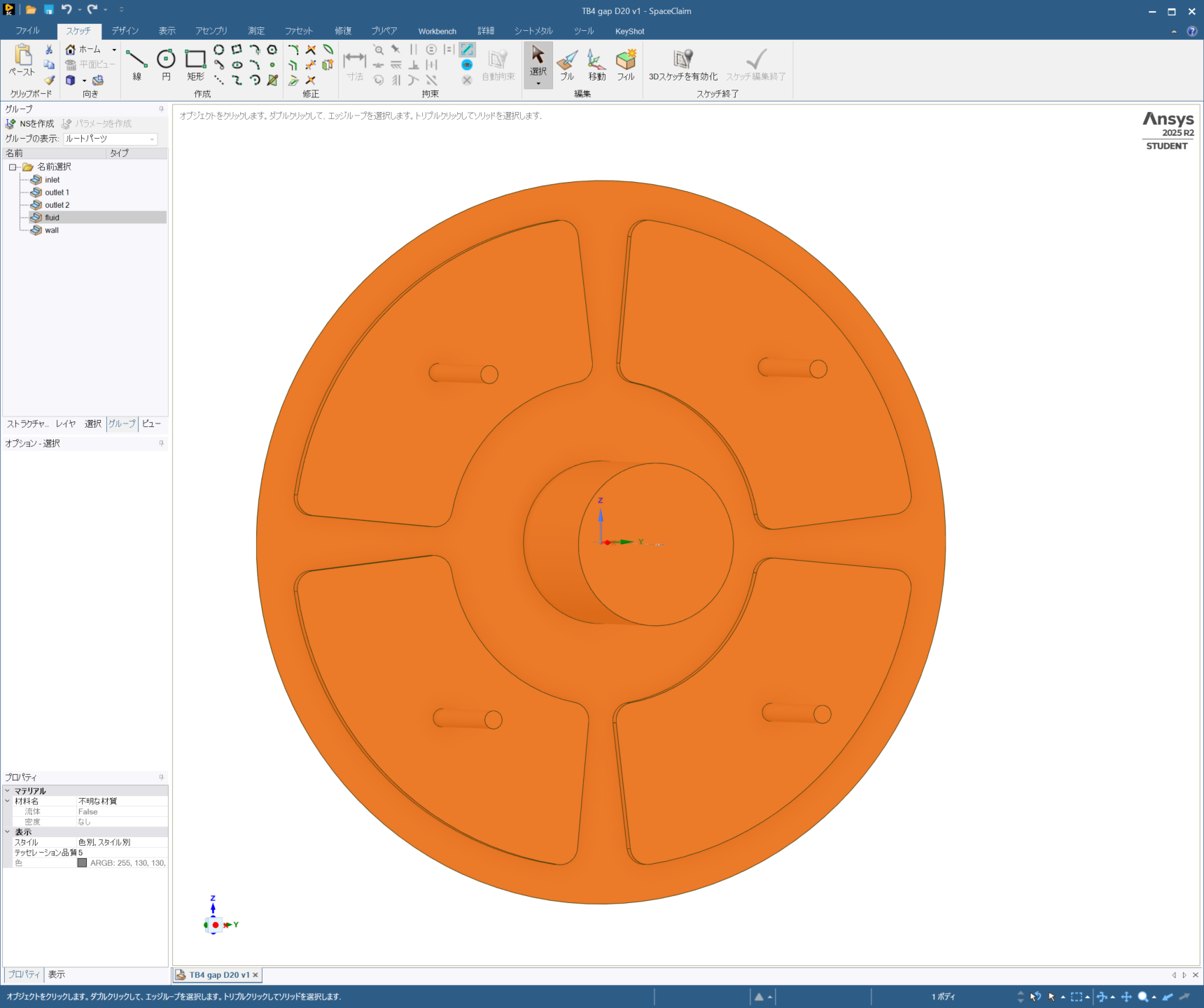

      対応ありがとうございます。私の現状説明が不足していると思ったので画像を追加します。
      以下のような形状で、outlet2が30μmの隙間になっています。また、outlet1でも水を排出します。
      4つのinletの先にある島部は深さ0.5mmのリセスになっています。
      分かりづらい部分があったらご指摘お願いします。

      形状に関する詳細な内容(Group内で名前付け)をいただき、ありがとうございます。
      最初にいただいたお困りこととして、Fluent MeshingでMesh作成時にいろいろなエラーになることでしたので、Mesh作成できる方法を案内しております。
      前回も案内いたしましたように、基本的に、Local Sizing、Surface MeshとVolume Mesh作成の3つを調整していただくことでエラーなく作成できます。
      その際にMinimum Size、Min Cell Length、Maxサイズなどを調整していただく必要があります。

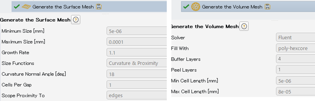

      例えば、私の場合のSurface MeshとVolume Meshの設定内容は以下になります。
      そのことで、境界層なども問題なく作成できますので、ご参考にしていただければと思います。
      宜しくお願い申し上げます。

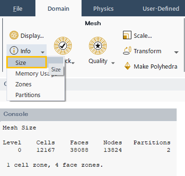

    • hiryu.0516

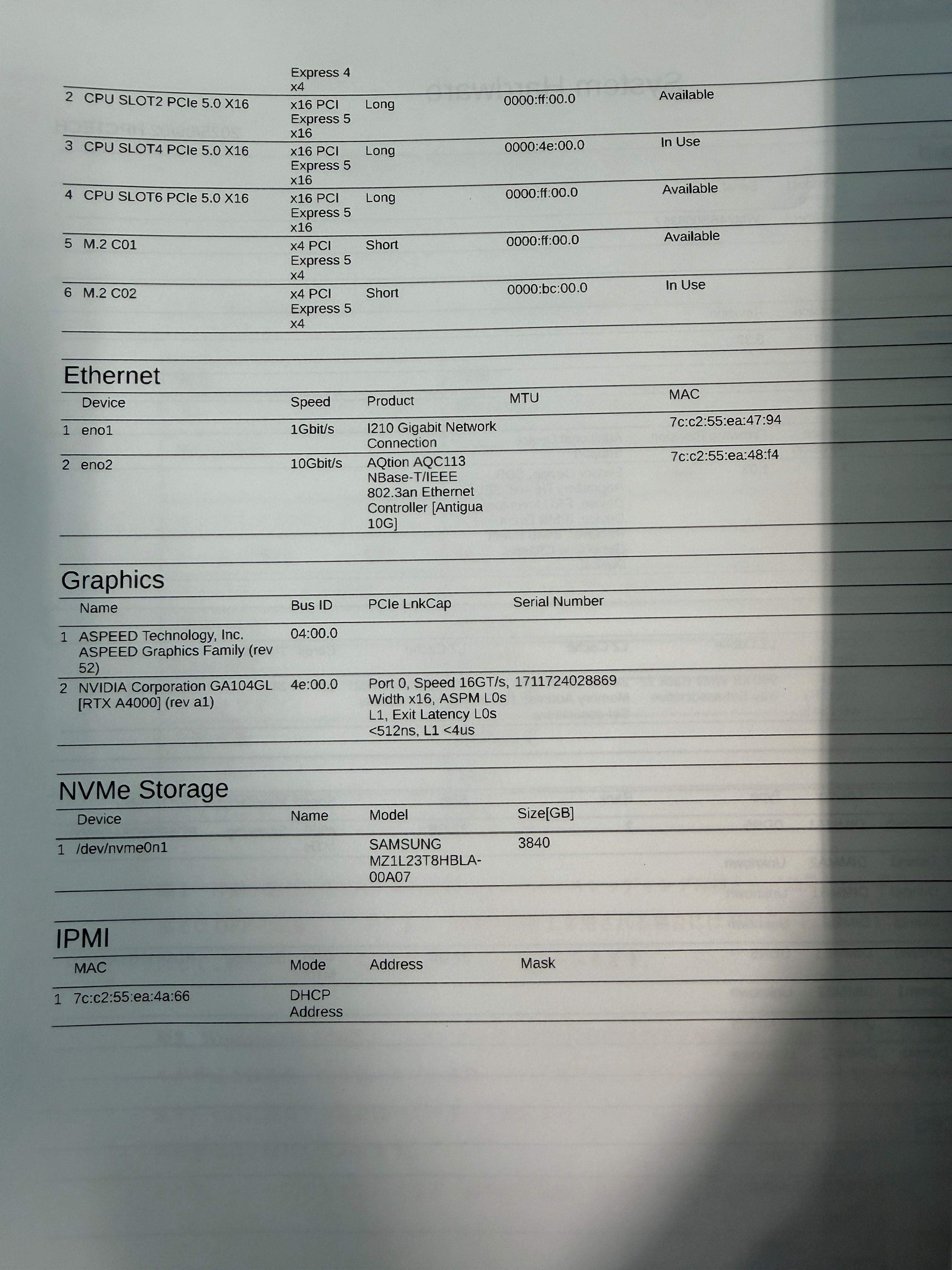

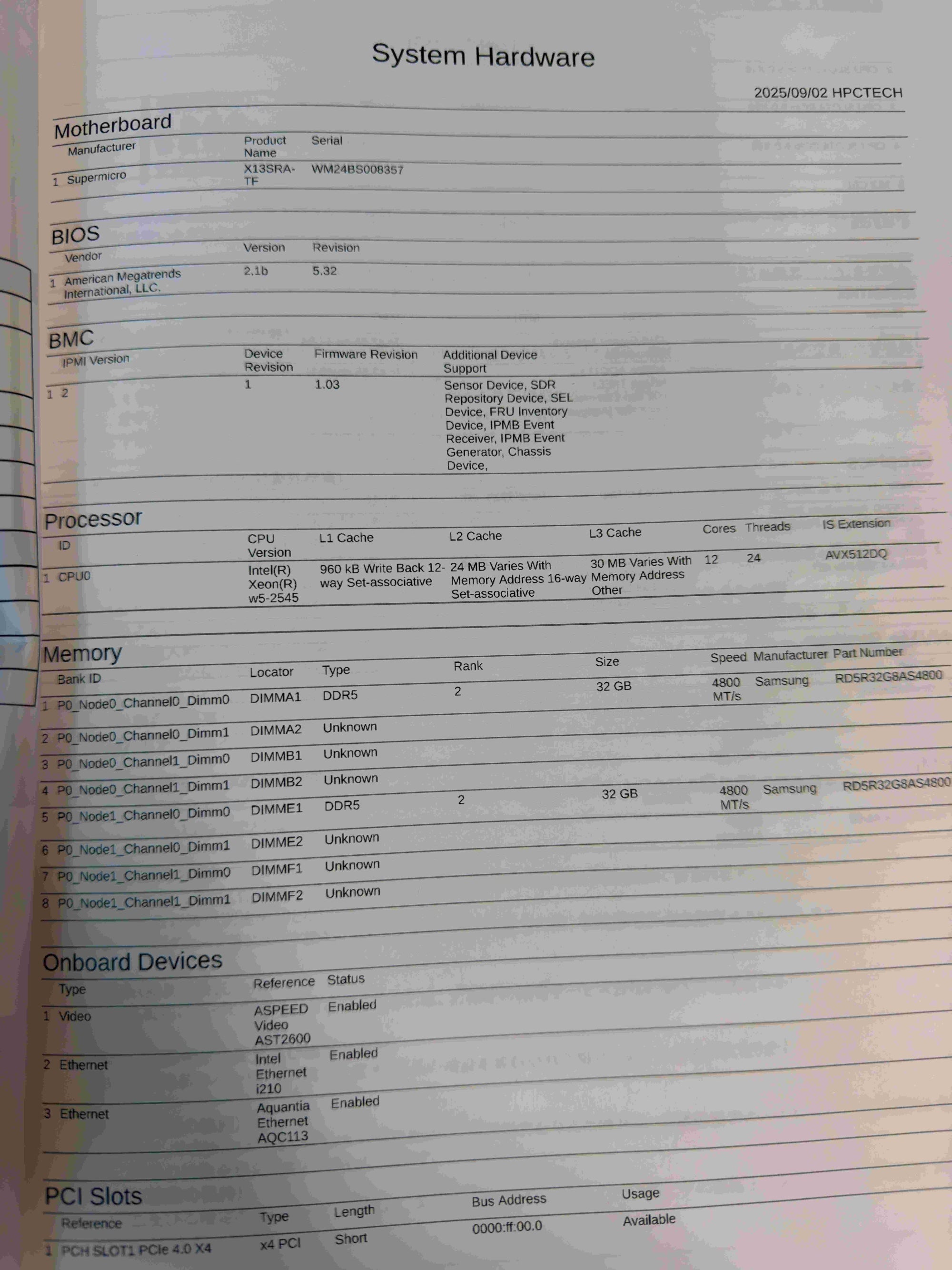

      メッシュ生成にとても時間がかかってしまって進まないのでPCのスペックをアップグレードしたいのですが、どのパーツを強化したらいいかアドバイスをお願いします。現在のスペック表を添付します。
      メッシュ生成、流体解析を行いたい静圧軸受けモデルは、直径500mm、リセス4つ、リセス溝0.5mm、軸受け隙間30μm(0.03mm)です。軸受け隙間には5層のメッシュを入れたいです。
      また、最終的には、テーブルを傾けたり回転させたりして流体解析をしたいのでCFXの方がFluentの方が適していると代理店の方に教えてもらったのですが本当でしょうか。その場合、Fluent with meshingでメッシュ生成してもCFXに流用できるのでしょうか。よろしくお願いします。
    • Sunho You
      回答が遅くなり、大変申し訳ございません。
      →Fluent MeshingでMeshファイル作成時に時間がかかることですが、CPUは24年度モデルで12コア、GPUもRTX A4000で特に問題なさそうです。
       弊社のSupport Platformページは以下になりますので、ご参照ください。
       https://www.ansys.com/ja-jp/it-solutions/platform-support
       一つ気になるのはメモリが64GBのようですので、解析マシンとしては十分ではない場合が多いかと思われます。
       以下のページでFluentのベンチマーク資料があります。どのような解析でどのスペックのマシンが使われているなどの情報がありますので、
       ご参考になるかと思います。
       Ansys Fluent Benchmarks
       https://www.ansys.com/ja-jp/it-solutions/benchmarks-overview/benchmark-fluent
      > また、最終的には、テーブルを傾けたり回転させたりして流体解析をしたいのでCFXの方がFluentの方が適していると代理店の方に教えてもらったのですが本当> でしょうか。
      →ターボ系などの回転機器により特化したのがCFXになります。但し、弊社の注力製品はFluentであるため、CFX機能を徐々にFluent側へ移植中であります。
       CFXにもFluent用のMeshファイルを問題なく読み込めますので、ご安心ください。
      宜しくお願い申し上げます。

      またメッシングの話に戻ってしまい申し訳ないのですが、私の作ったモデルの形状的に教えて頂いた名前付けとローカルサイズの設定が理解できません。以前作ってもらったポンチ絵にはリセスが無いように見えます。モデルを詳しく知ってもらう為に各角度毎の画像と名前付けの画像をお付けします。
      教えて頂いた様に、軸受け隙間の両側の壁をwall-up,wall-downのように名前付けする際に片側は平面なのでそのままでいいと思うのですが、もう一方の面はリセスの凸部が干渉して設定できないように思います。なんとかリセスの凸部を避けて平面の部分だけを名前付けしたとしてもメッシングの画面で明らかに干渉している様子が見られるので正しい設定が未だに分かりません。
      以前忠告頂いた通りStair-stepが発生してしまうので困っていますが、上記の通り、軸受隙間の両面がポンチ絵のような平面ではない為、どう設定したらいいのかわかりません。ご助言のほどよろしくお願いします。

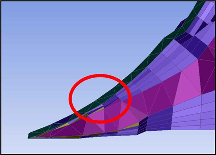

      恐らく以下のようなワーニングが発生している状態かと思われます。
      ---- Warning--- Stair-stepping of all boundary layers occured at 1 locations
      ワーニングでは、階段状(stair-step)のセルが存在していることを知らしています。
      Stair-stepping に関するワーニングは鋭角箇所や隙間の狭い場所で境界層メッシュ
      を作るとメッシュ品質を落とし収束性にとって逆効果になるおそれがあるため、
      境界層メッシュを無理に作成せずに層数を減らしてボリュームメッシュに置き換える
      ことを行っています。
      そのため、このメッセージは無視いただいても問題ないことが多いです。
      計算を実施し、速度や温度などに異常な値が発生しないのであれば、問題ないですので、
      お試しいただけますでしょうか。
      宜しくお願い申し上げます。

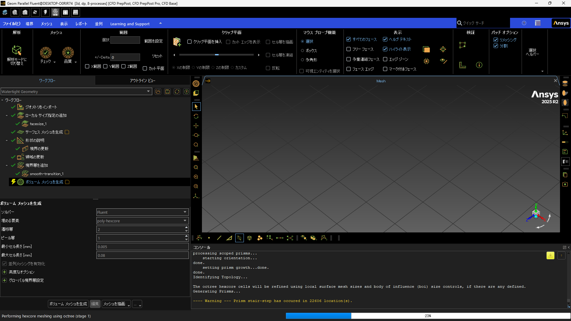

    • hiryu.0516
      実際には画像のような、prism stair-step has occured in 22606 location(s).というワーニングが出ていますが、このまま放置していれば進みますか?ソフトがフリーズしたり強制終了したりすることがあります。以前教えて頂いた様なwall-up,wall-downもローカルサイズ設定を行いたいのですが、リセスが邪魔で干渉してしまうので軸受隙間の外周部(outlet-1)のみローカルサイズ設定をしています。画像添付します。
      また、ボリュームメッシュ生成前に境界層を追加という項目がありますが、これはデフォルト設定のまま追加するべきでしょうか。それとも無視してボリュームメッシュの項目に移るべきでしょうか。こちらで試したところ、境界層を追加しないままボリュームメッシュを生成するとソフトが強制終了するので、何かしら境界層を追加すべきだとは思っているのですが正しいか分かりません。
    • Sunho You
      Stair-stepのワーニングが発生する理由としては、指定した境界層とおり作成ができてないことを喚起するため、
      表示されています。
      先ほども案内時に添付した図がいい例ですが、鋭角な箇所に5層の境界層を入れると品質が悪くなるため、層数を
      減らしてボリュームメッシュに置き換えているため、あるメッシュ品質が保たれていることになります。
      現象によっては境界層が必須ではないケースも多く、Stair-steppingが気になるようでしたら、境界層の
      設定なしでお試しいただいて良いかと思われます。
      また、ご使用中のマシンは64Gbのメモリで、自分のノートPCと同じであるため、Volume Meshまで作成できるかと
      思います。
      ソフトがフリーズしたり、強制終了になることでしたが、メモリ不足でそうなったのか、処理中のためフリーズ
      しているように見えてるかをタスクマネージャーでご確認いただければと思います。
      なお、境界層を追加なしでボリュームメッシュ作成すると強制終了に関しては、境界層なしの方が負荷は少ないため、
      考えにくいです。MinとMaxサイズ、Local Sizingで指定した設定を調整しながら、メモリ不足の状態にならないように
      お試しいただけますでしょうか。
      宜しくお願い申し上げます。

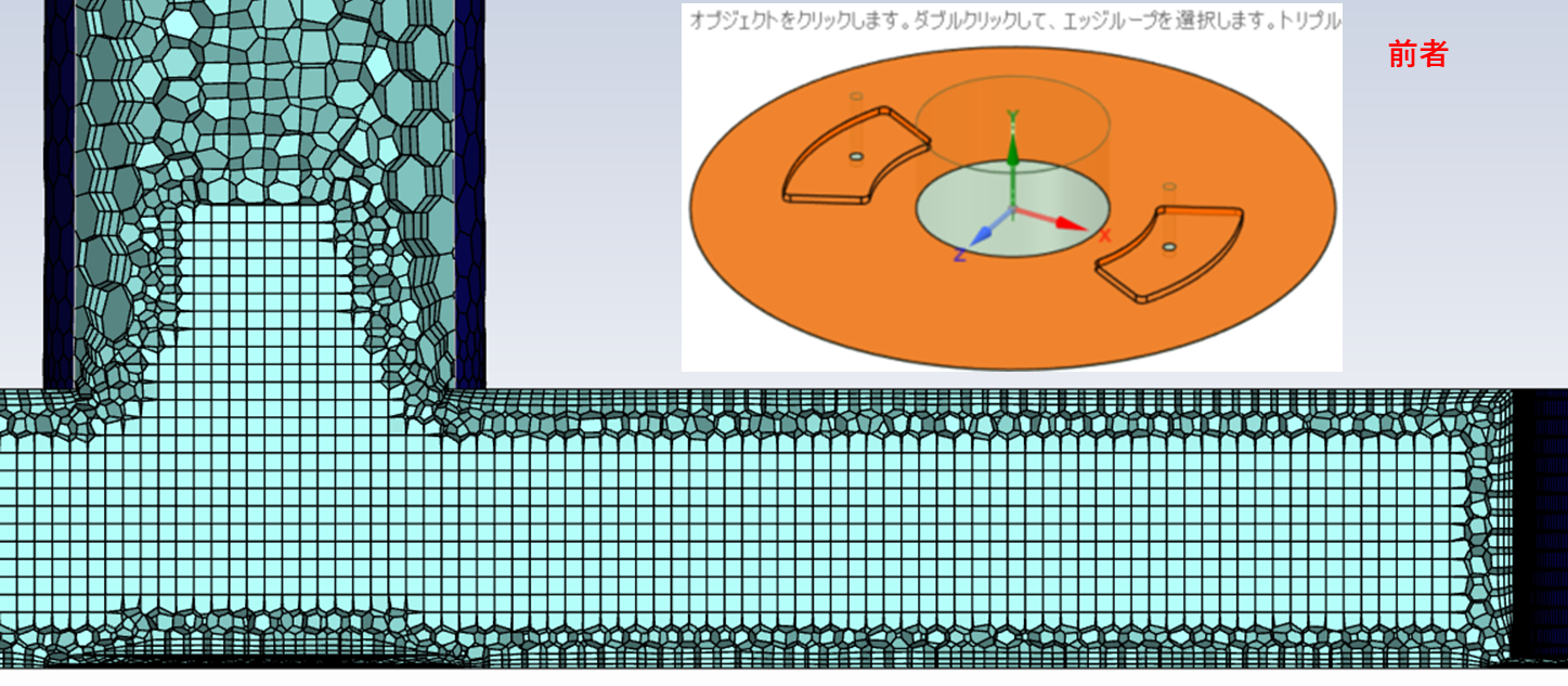

      一点、私の説明不足で伝わっていない部分があると思います。私も以前頂いたポンチ絵のようにoutletだけではなく、wall-upとwall-downのような領域を設定してローカルサイジングを行いたいのですが、私のモデルではwall-upは平面なのでポンチ絵と同じように出来てもdownの側が四つのリセス(島のように飛び出ている部分)と干渉してしまい、お手本のようになりません。この際の設定はどうしたらよいでしょうか。
    • Sunho You
      →wall-upを変更しながら調整していただければと思います。

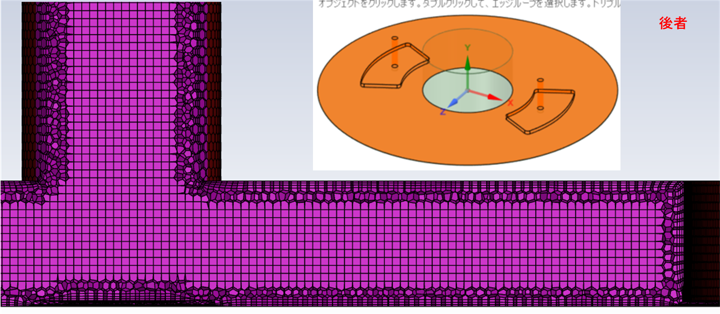

       試した形状ではリセスが2つですが、wall-upの名前付けとして、前者がリセスまでで、後者がリセス+入口までの円筒面
       にして試しますと
       前者がSurface meshの時点で4916758で、Volume Meshで14186908
       後者がSurface meshの時点で4959530で、Volume meshで14342868になります。
       メモリ不足のため、最初からフルサイズで試すのではなく、少し小さな寸法のモデルでお試しするのも
       ありだと思います。
      宜しくお願い申し上げます。

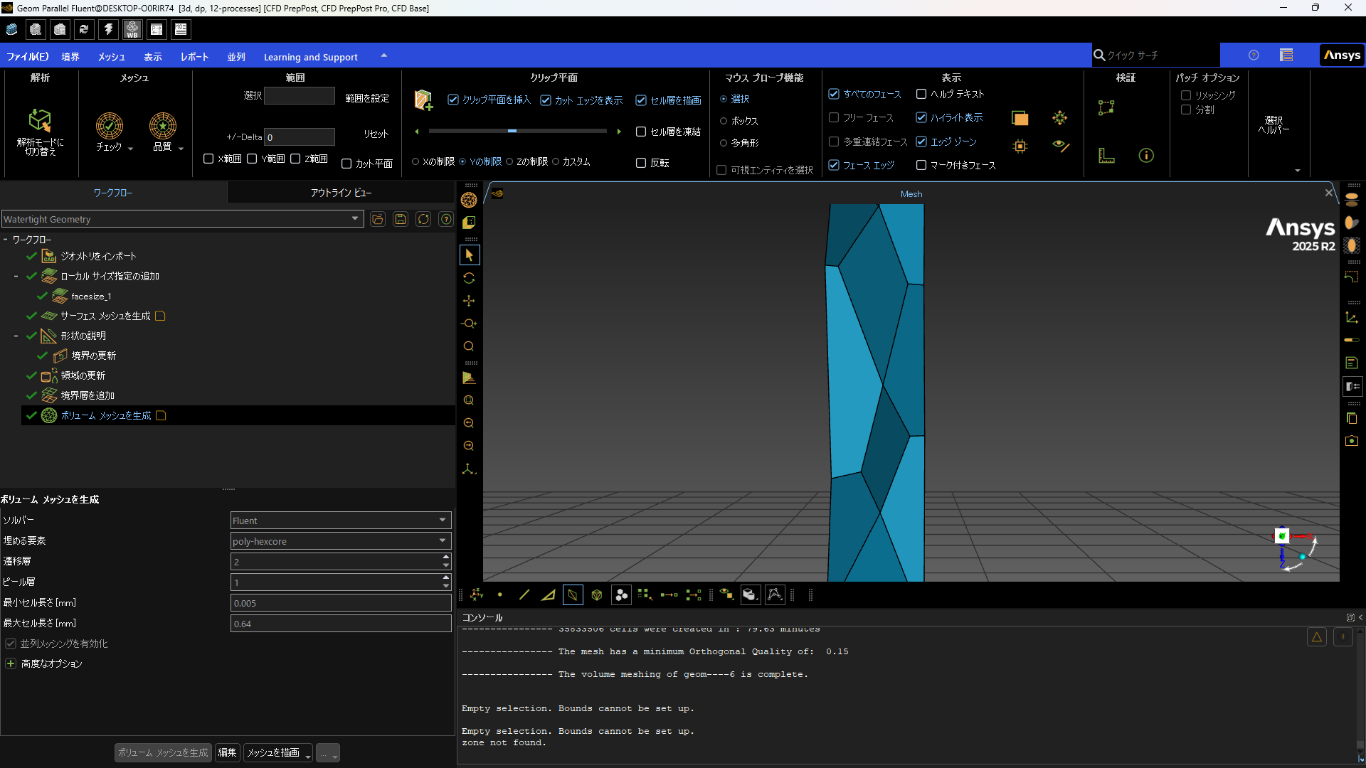

    • hiryu.0516

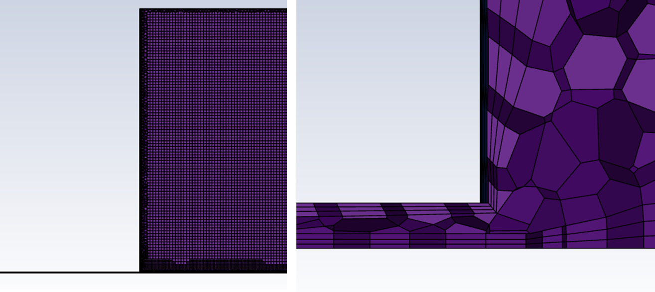

      何とか軸受隙間に三層入る設定ができ、メッシュが画像のように切れました(一枚目リセス、二枚目軸受隙間)。このような形で問題はないでしょうか?
      次に左上の解析モードに切り替えをクリックしてみたのですが、しばらしくしてソフトが強制終了してしまいました。これがメモリ不足ということでしょうか?
    • Sunho You
      →一番目の方は十分な解像度で、むしろ減らし、隙間のところをより細かくした方が良いかもしれません。
       二番目の隙間のところでは、一応3層はあるので、問題ないと思われます。
       計算を実施し、異常な速度や温度値があるか。問題なく収束されるか確認してください。
       もし、隙間のところで、異常な値がある場合などには、より細かく作成してください。
      →上記の内容だけでは判断が難しいです。
       代案として、File - Write - Mesh...からMeshを出力し、Fluentのソルバーモードで起動し、File - Read - Mesh...から読み込めるか
       ご確認ください。
       それでも読めないのであれば、タスクマネージャーでメモリの使用率を確認し、余裕があるかご確認しながら、
       Mesh数を調整してください。
      宜しくお願い申し上げます。

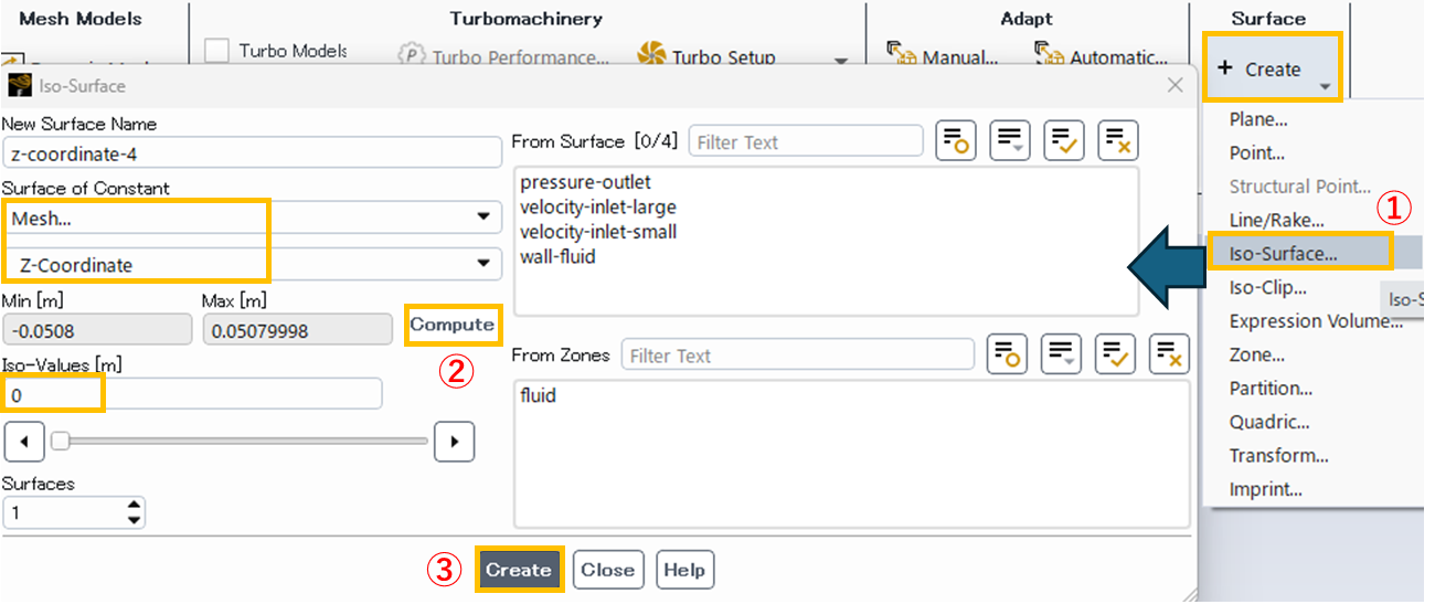

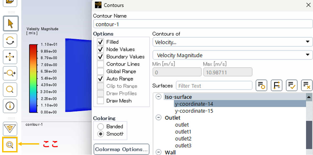

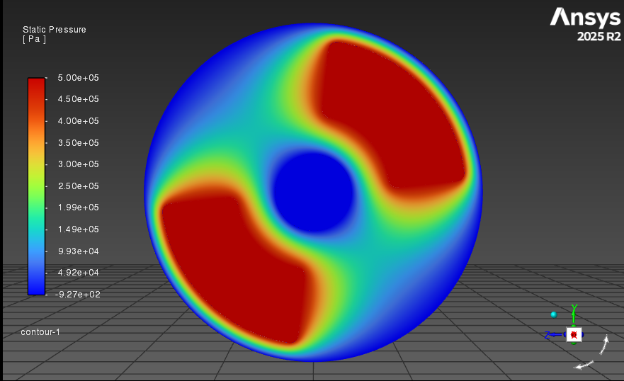

      そこで計算実行までは出来たのですが、結果の見方で質問なのですが断面図で圧力分布を見るにはどうしたらよいでしょうか?
    • Sunho You
      ご無沙汰しております。
      →Iso-Surfaceを作成し、作成されたSurfaceを選択し、Contour図などを作成します。
       Iso-Surfaceは以下の手順で作成します。ご自身のモデルの形状に合わせてZ方向などの断面を作成してください。
      宜しくお願い申し上げます。

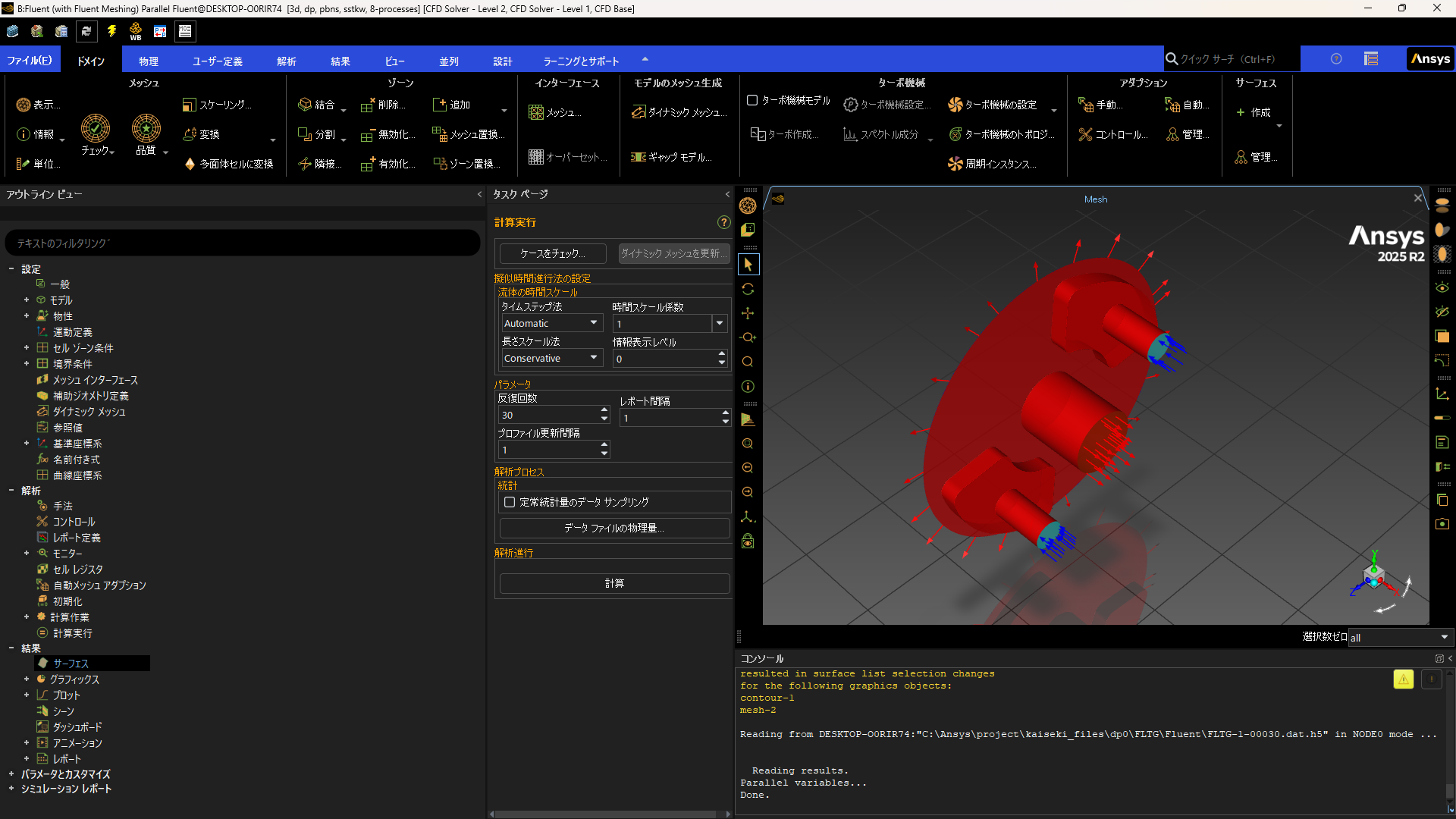

    • hiryu.0516

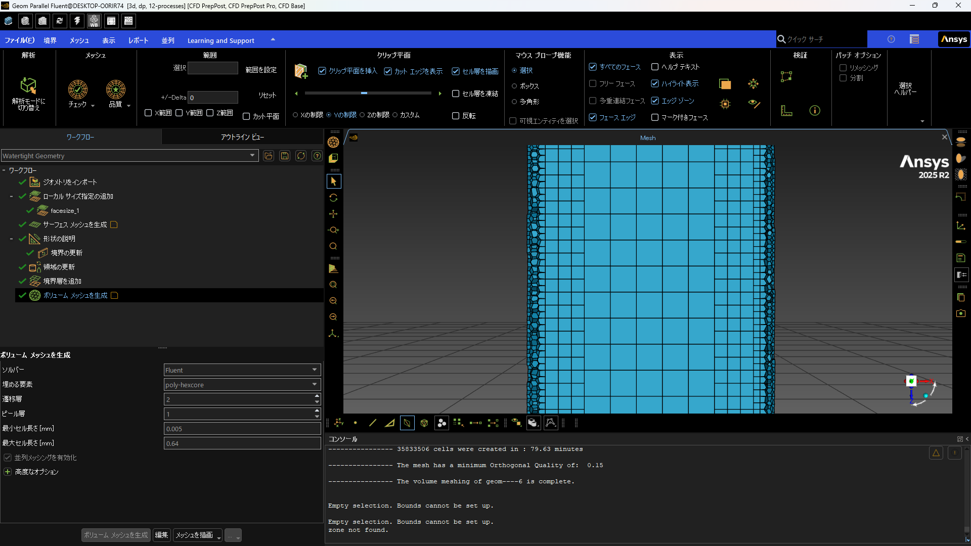

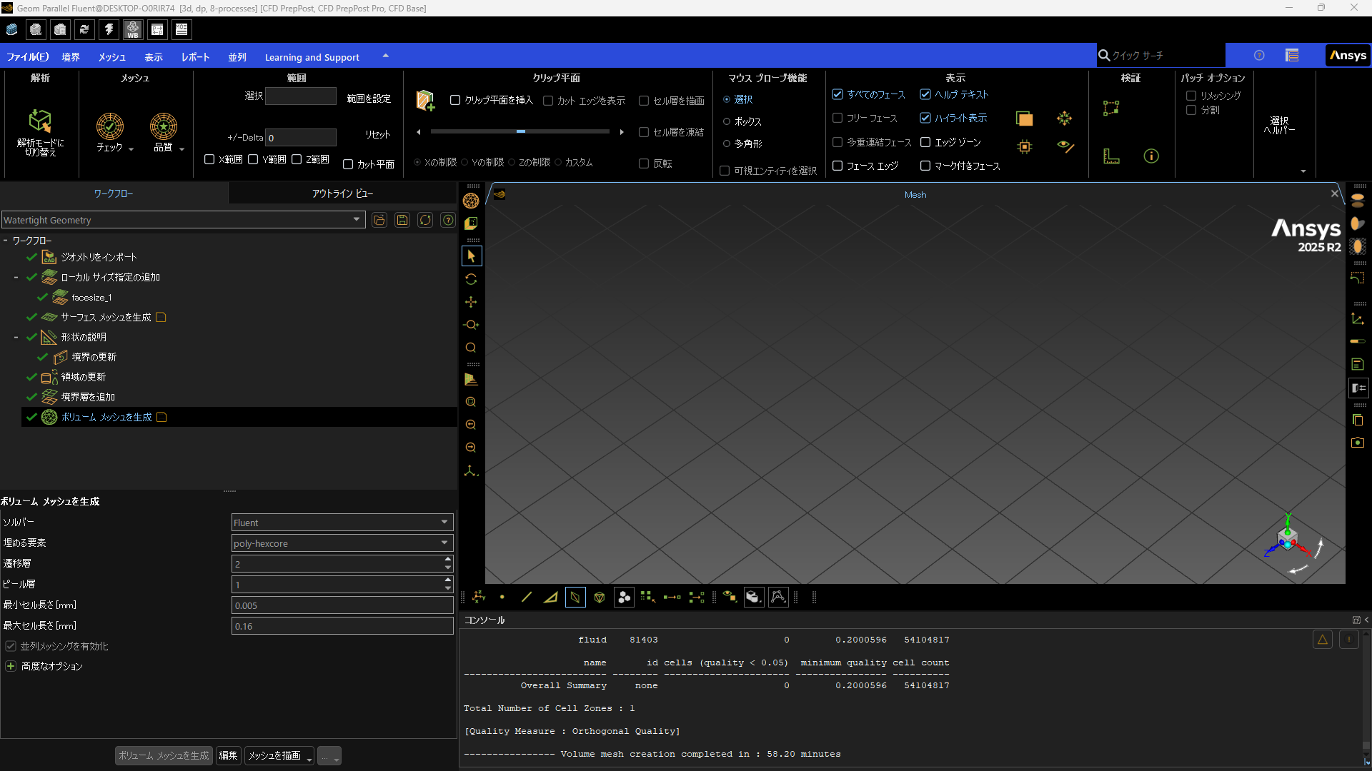

      メモリを128GBにして以前のモデルをメッシングしてみたのですが、メッシュ生成後に画像のようにモデルが描画されていない状態になってしまいます。また、そのまま解析モードに移行しようとするとFluent自体が強制終了されてしまいます。これもメモリ不足によるものでしょうか。
    • Sunho You
      →まだVolume Meshの作成が終わってない状態と思われます。
       最後にThe volume meshing of geom is complete.と言うメッセージが表示されるまで待ってください。
      宜しくお願い申し上げます。

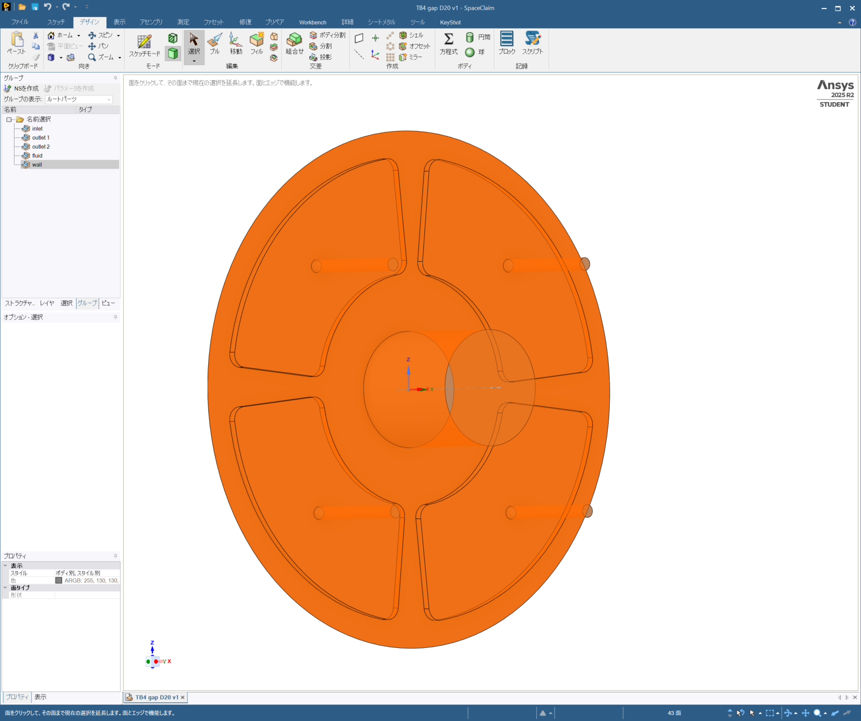

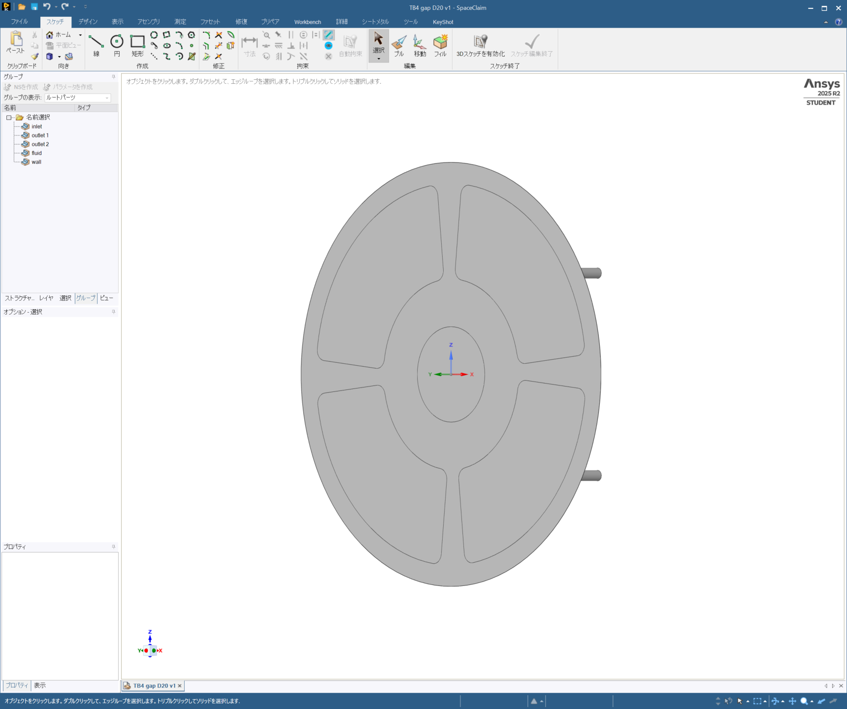

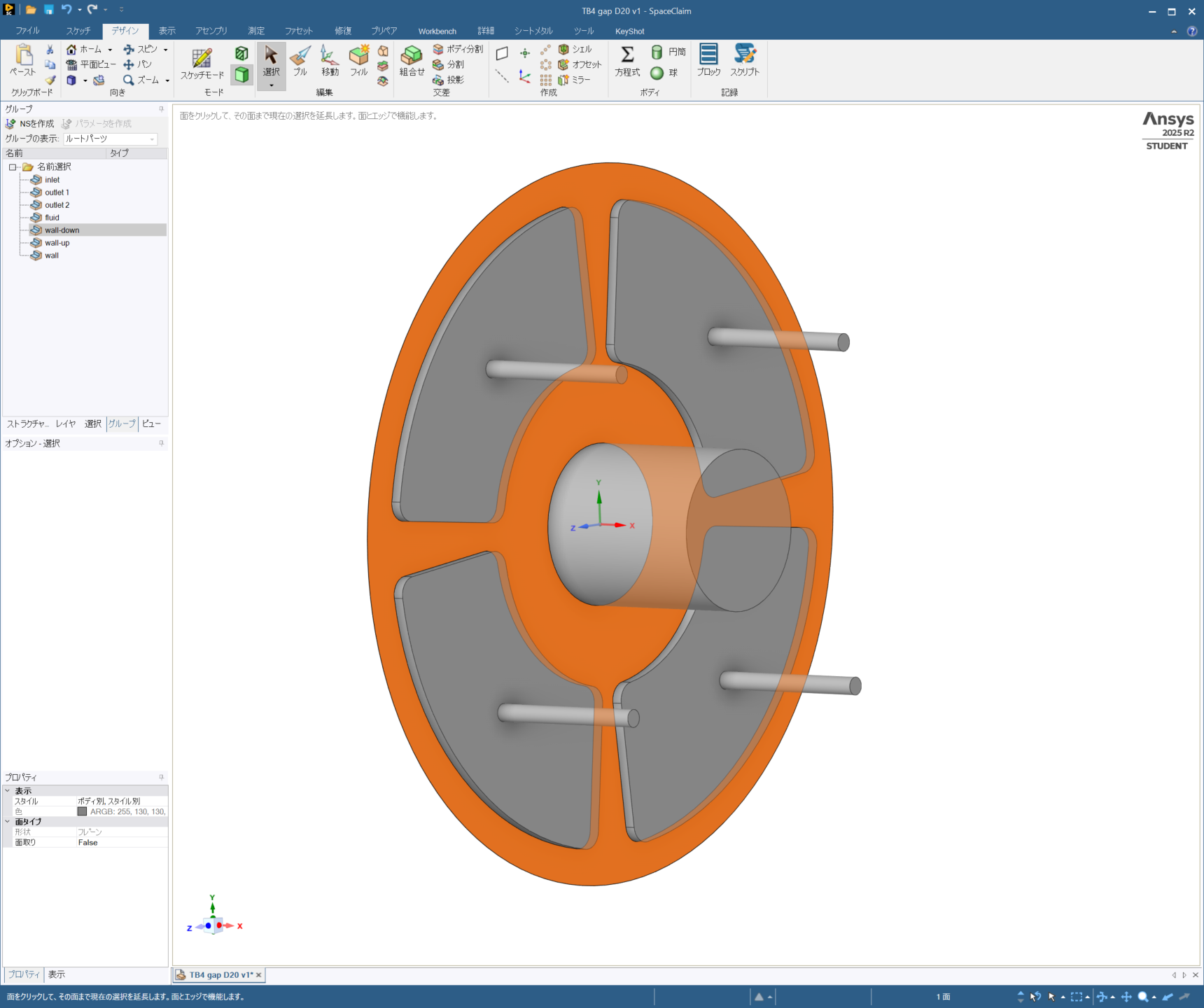

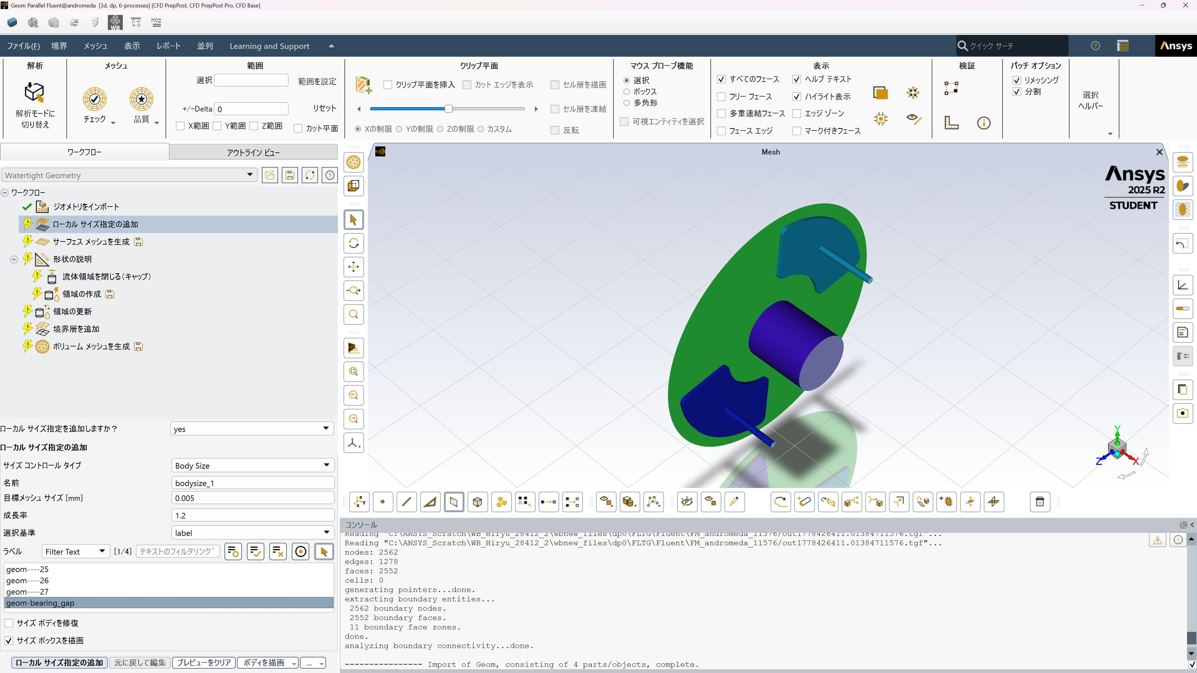

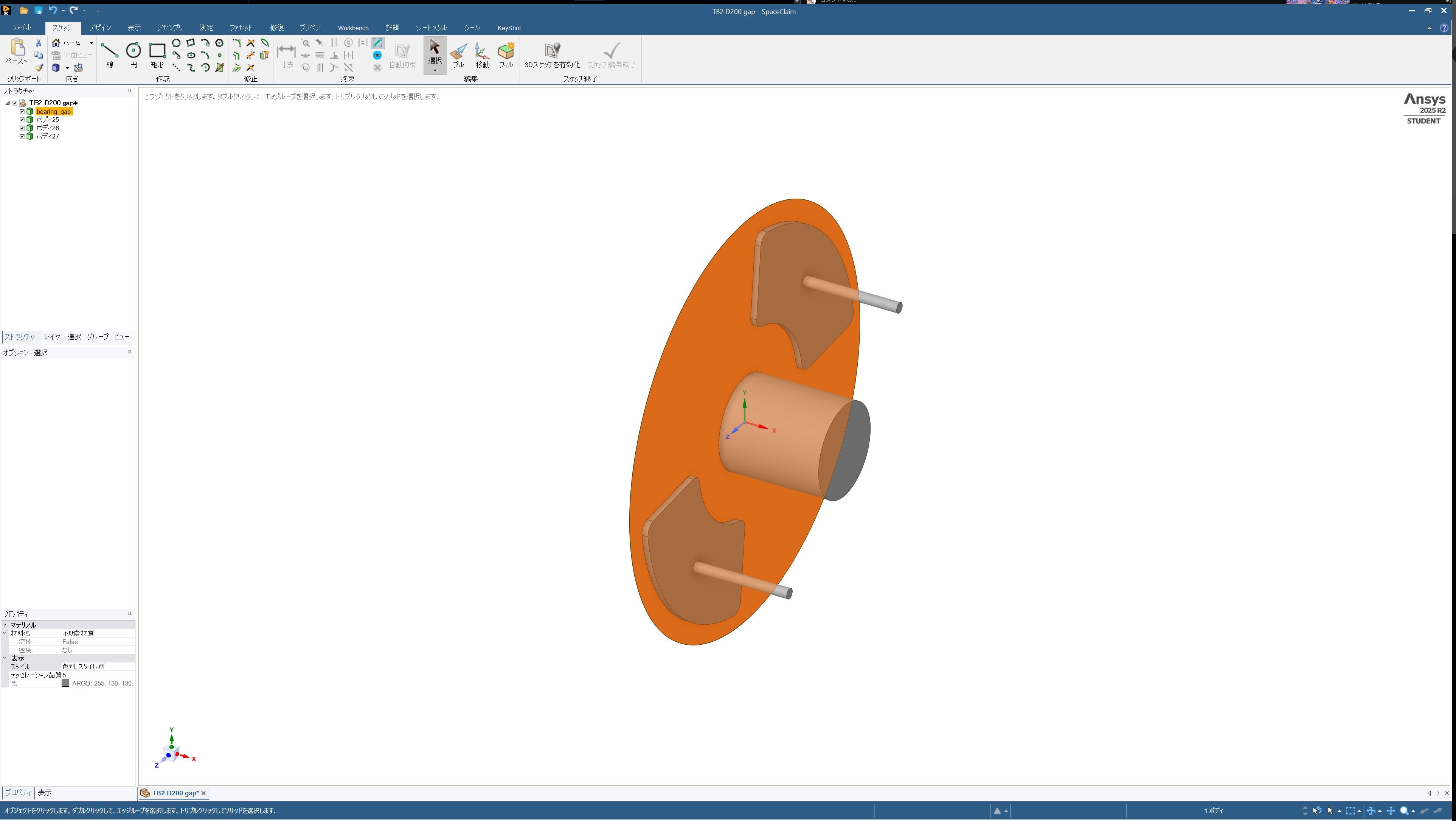

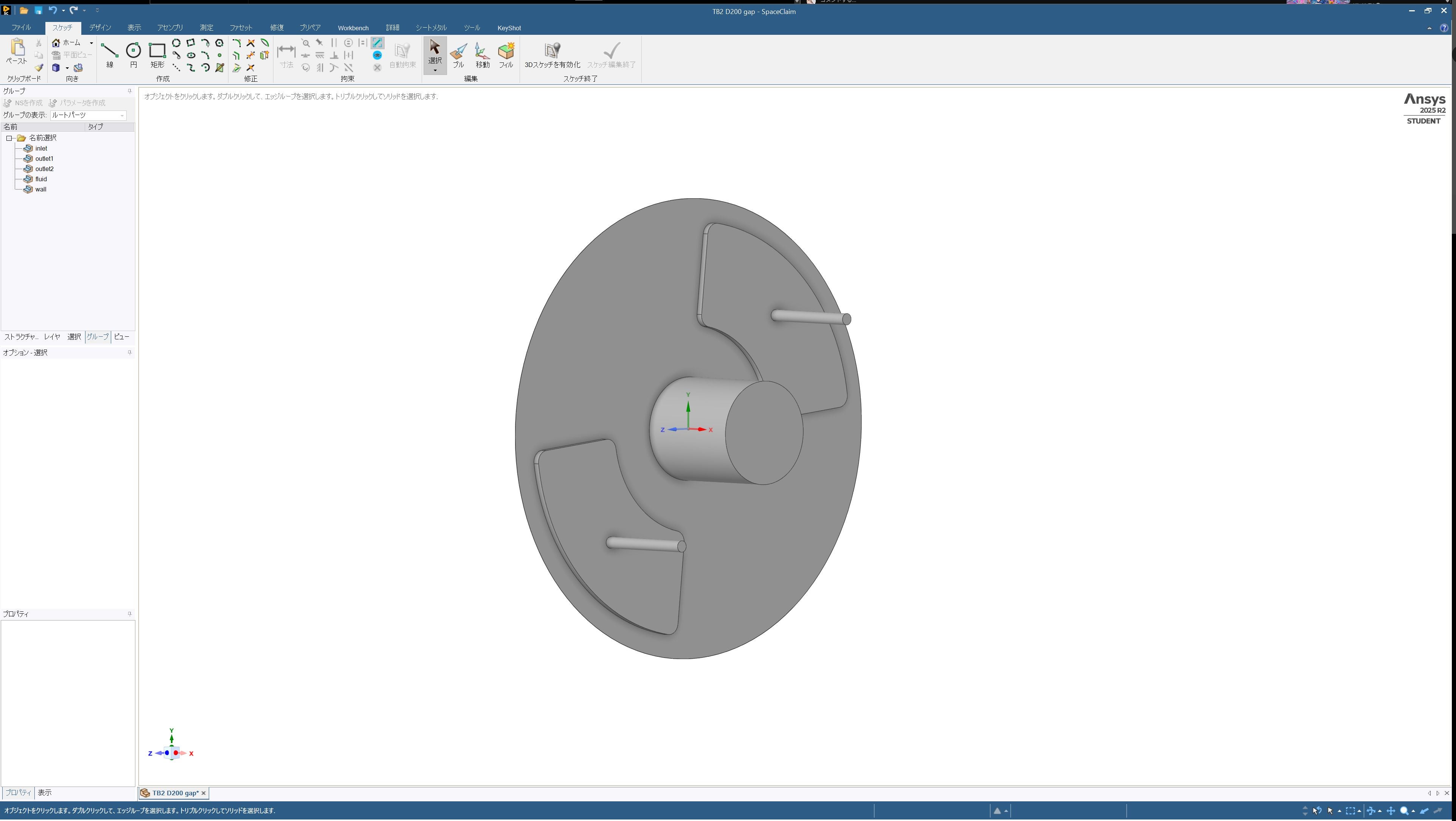

      bodyを分割して軸受隙間だけのモデルを作ればローカルサイズ設定を正確に出来るのではと思い試しているのですが、このやり方は合っていますか?
      fusionにて軸受隙間とリセス境界でモデル分割→spaceclaimで軸受隙間に該当するbody名称をbearing_gapにして(画像2枚目)以前と同じようにグループ分け(画像3枚目)→Workbench経由でFluent with meshingを開いてローカルサイズ指定で該当のbodyに対してコントロールタイプBody Sizeでメッシュ設定
      これ以降は以前通り進めようと思うのですが、モデル分割した際に出来た軸受隙間以外のbodyに対しては名称変更や設定等を特に行っていないのでこれで良いのか不安です。また、この場合はローカルサイズをbodyでのみ行うだけでも十分なのか、今まで通り軸受隙間表面に対してもコントロールタイプサーフェスメッシュで設定を加えた方が良いのかわかりません。アドバイスお願いします。
    • Sunho You
      →基本的にLocalサイズはBodyまたはSurfaceを対象に設定することになりますので、必要に応じて設定してください。
       隙間に3層以上のメッシュが作成されるようお試しいただければと思います。
       また、以下のページに多数のチュートリアルがあります。Fluent Meshingでメッシュ作成からソルバー上で設定、ポスト処理まで
       紹介されておりますので、ご利用いただければと思います。
       Fluent チュートリアル
       https://ansyshelp.ansys.com/account/secured?returnurl=/Views/Secured/corp/v252/ja/flu_tg/flu_tg.html
      宜しくお願い申し上げます。

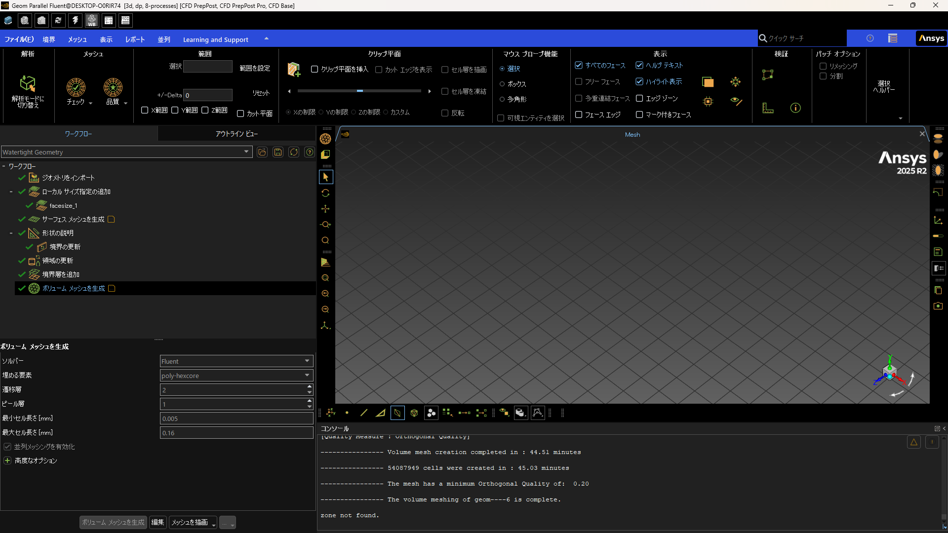

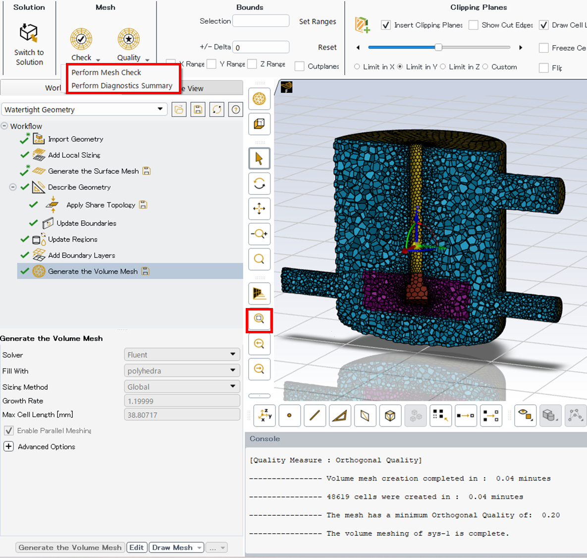

    • hiryu.0516
      分かりました。試してみます。
      前々回のお話ですが、The volume meshing of geom----6 is completeと表示されていますがメッシュモデルが描画されていません。何が原因でしょうか。
    • Sunho You
      →原因は不明ですが、Volume Mesh作成後、コンソールに"zone not found."となっており、何らかの問題がある可能性があります。
       Fit to Windowアイコンをクリックすることで、画面にメッシュがFitされますので、お試しください。
       また、Mesh - Check - Perform Mesh Checkでチェックしてみてください。
       File - Write- Mesh...からMeshファイルを出力後、Fluentに読み込めるかご確認してください。
      宜しくお願い申し上げます。

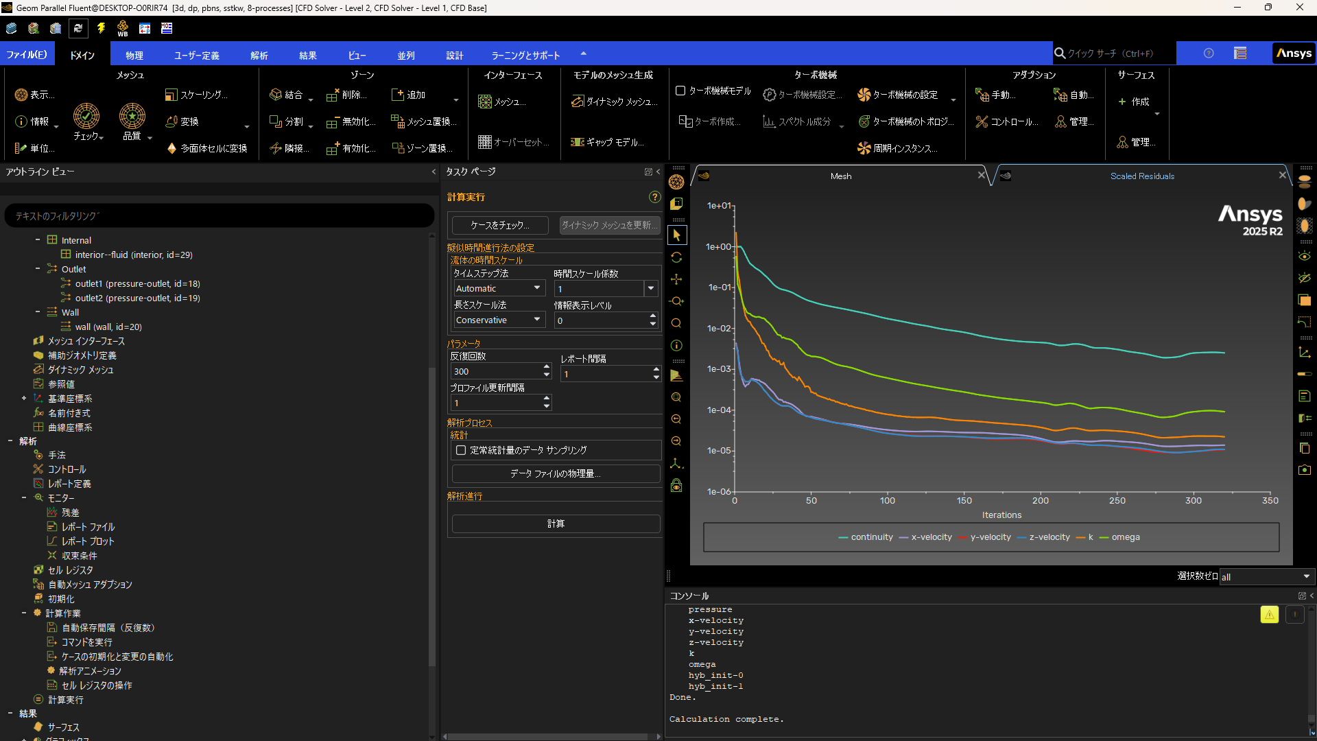

    • hiryu.0516
      解析をしてみたのですが、計算回数300回程で画像のようなグラフになりました。入門セミナーテキストを見たところ、eの-3乗が基準と書いてあったのですがまだ計算を続けた方が良いでしょうか。このまま続けてもグラフの傾き的にあまり減少するとは思えないのですが。
    • Sunho You
      →収束判定で残渣グラフが必ずしもeの-3乗まで減少する必要はありません。
       例えば、収束解に近い値で初期化すると残渣グラフは横並びにまります。
       他に注目したい変数(出口速度など)でモニターポイントを作成し、その値が静定すると収束と判断することができます。
      宜しくお願い申し上げます。

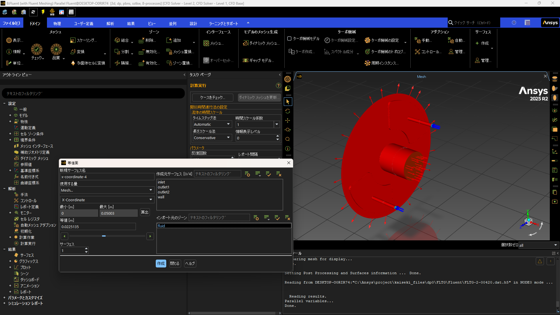

    • hiryu.0516
      お世話になっております。
      先日教えて頂いた通りに設定したんですが、断面が見えません。これであってるんでしょうか。

      ・先日教えて頂いた通りに設定したんですが、断面が見えません。これであってるんでしょうか。
      →等値面の設定画面の内容では問題はないように見えます。
       インポート元のゾーンでfluidが選択されていますが、Cell Zoneは1つのみであるため、全計算領域に対し等値面が作成されます。
       作成後、Fit to Windowアイコンをクリックすることでその面がFitされます。
      宜しくお願い申し上げます。

      ありがとうございます。断面が見えるようになりました!
      解析が終了した状態でプロジェクト保存をすればいつでも結果を見れるようにはなったのですが、セル数などのメッシュ情報を解析後に確認する方法はあるでしょうか?
    • Sunho You
      →Domain - Mesh - Info - SizeをクリックするとConsole画面上にMesh Sizeの情報が表示されます。
      宜しくお願い申し上げます。
