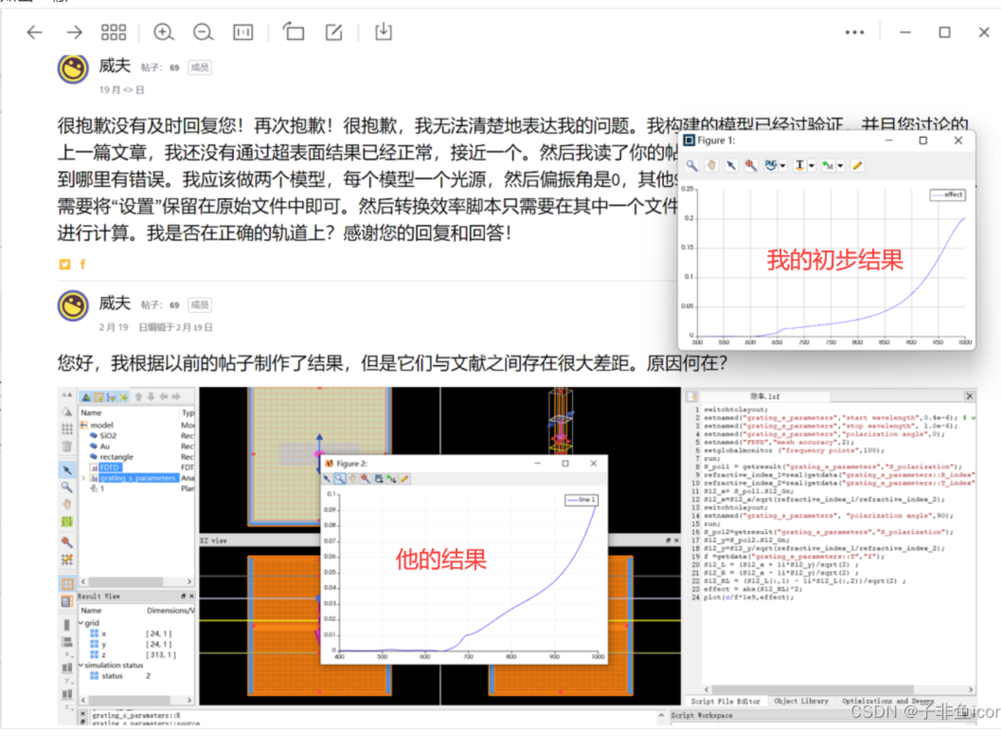

      老师您好,在学习几何相位超表面的单元结构时,需要计算偏振转换的效率。转化的公式是这样的。
      在查阅资料之后,发现之前一个帖子但是现在找不太到了,如下图所示
      因为对内置的S-params分析组不够了解,可以请问一下老师如何通过S-params分析组来计算偏振转换效率吗

      你好!關於S-parameter的意義是這樣的:我們可以針對入口端每一個當光源的模式,在出口端偵測他的傳輸效率
      可以參考這個案例 Polarization rotator – Ansys Optics
      在入口端找兩個偏振態純且獨立的模式分兩次當光源進行仿真,相當於找一個P或S偏振的光源,在出口觀察他有沒有變成另一種偏振的模式,就知道轉換效率了
