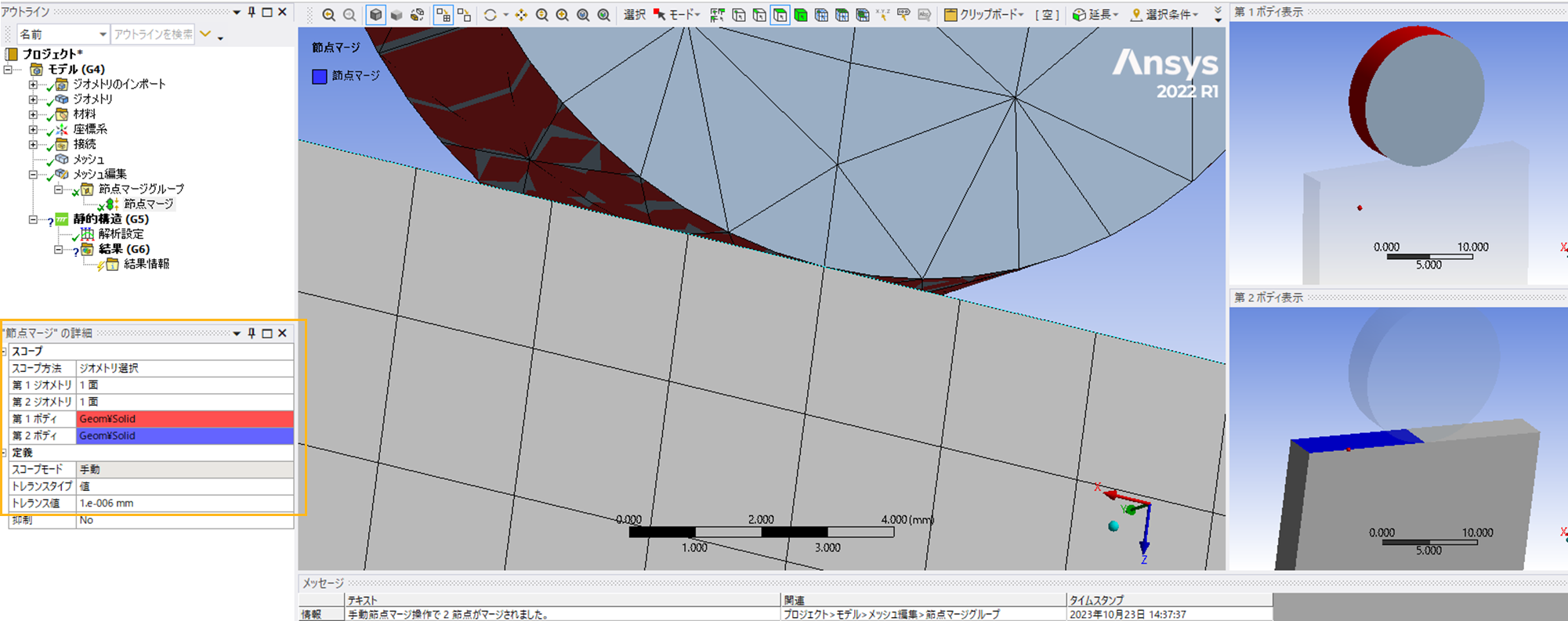

      AnsysのSpaceClaimにて平板と円をエッジではなく2つの節点で共有する方法はありますでしょうか
    • Wataru Nakayasu
      平素よりご利用いただきありがとうございます。

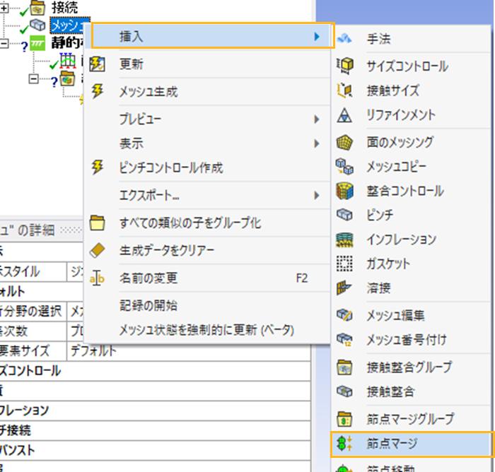

      SpaceClaimでは特定のメッシュ節点を共有するといった設定ができませんので
      Mechanicalに読み込みメッシュを作成頂いた後、メッシュのマージ機能をご利用下さい。
      マージする節点が存在するジオメトリをそれぞれ円盤・平板より選択頂き、トレランス値を設定し”生成”を実行頂くことで
      トレランス値内に存在する節点が共有されます。
      どうぞよろしくお願いいたします。
