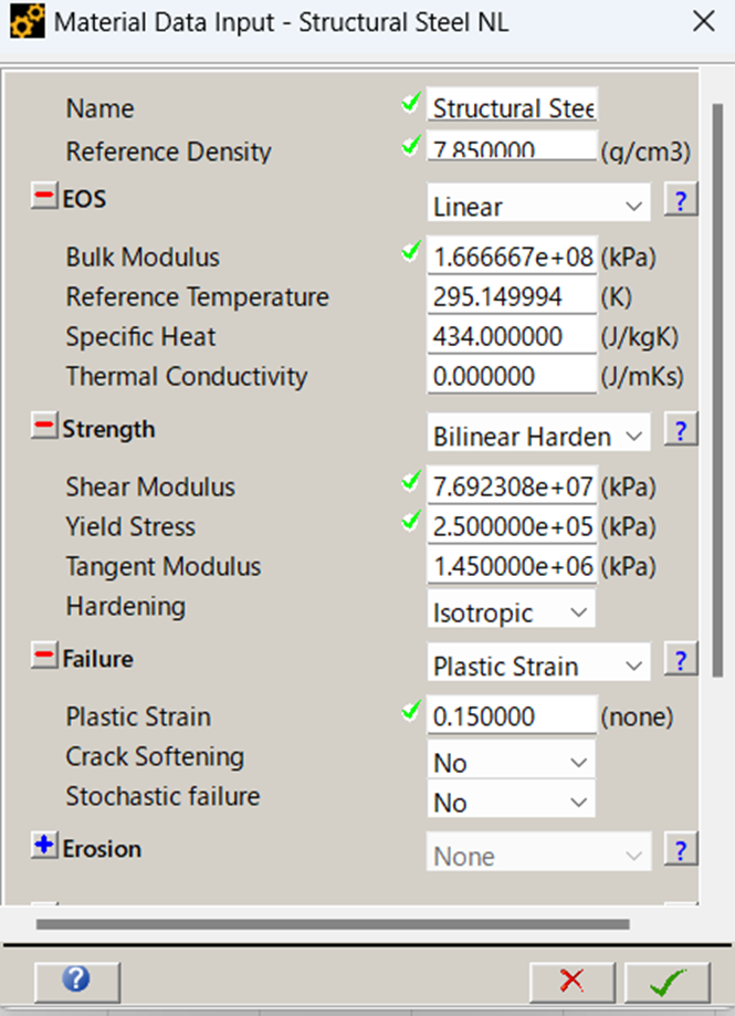

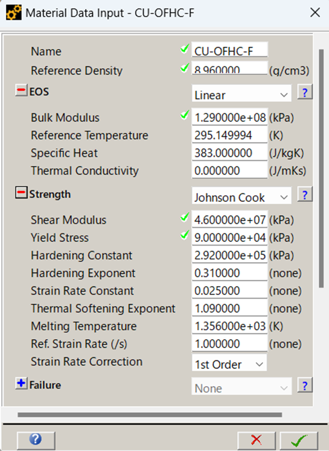

2.
ShellにはShock EOSは設定できません。LinearかRigidのみになります。
Shellに対しては、例えば弾塑性破壊材料を定義する場合、EOSでLinear(弾性特性)を設定し、Strengthで塑性特性、Failureで破壊特性 を定義するのが一般的です。
ひずみ速度依存性を考慮する場合は、StrengthでJohnson Cookモデル等を設定します。
