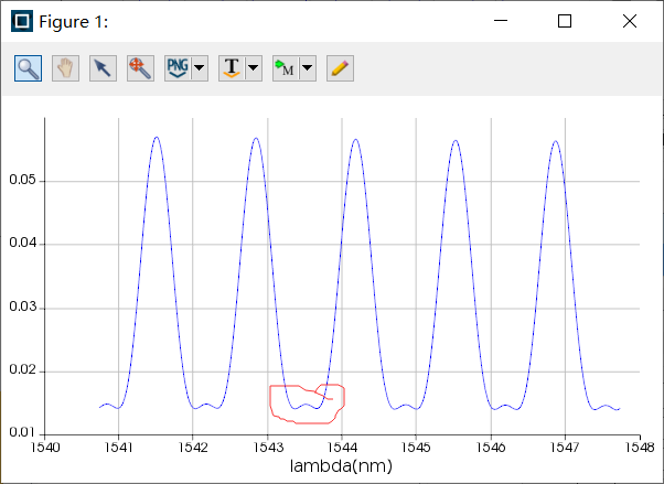

Chih-Hao Chen
Ansys Employee您好

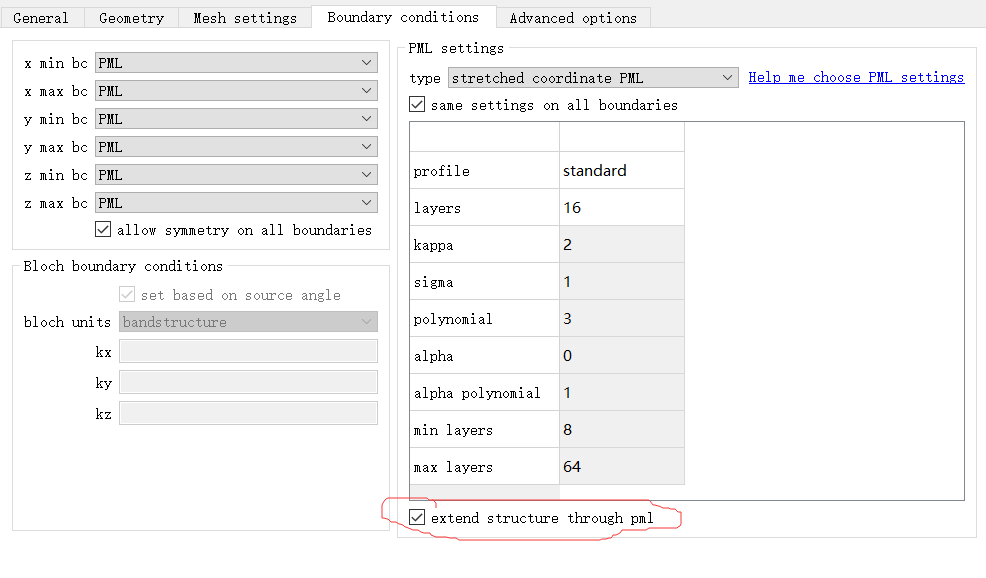

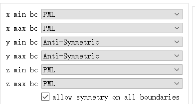

想問一下您邊界條件這樣設定有甚麼理由嗎?
從您的設定看起來,y方向會是週期性邊界條件。
June 9, 2021 at 1:28 am
Tlyeer
Subscriber我设置成这样是为了节省仿真时间,那请问这种边界条件应该设置成什么样子,光是沿着X轴传播的。 -
June 9, 2021 at 7:31 am
Chih-Hao Chen
Ansys Employee您好
因為您有提到模式光,又是沿著x方向傳遞,我猜您應該有波導侷限住光。
如果是這樣,y方向可以選用PML。 -
June 9, 2021 at 9:31 am
June 9, 2021 at 9:34 am
June 10, 2021 at 1:23 am
June 10, 2021 at 5:44 am

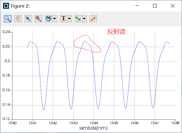

Chih-Hao Chen
Ansys Employee您好
請問您的結構和公式推導的模型是一致的嗎?
一般來說 公式通常是由最簡單的結構出發而得到。
如果模擬的狀況和公式的模型不一致,是可能會有這個問題的。
