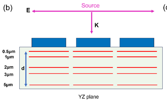

      我想问一下,改变监视器的位置是否对仿真结果(比如透过率)有影响。我仿真了一下,对于单周期的结构来说,好像没有什么太大的影响,但是对于比较大的结构,5um甚至50um,结果就有很大的不同了。而且我看一些论文(如下右图),论文是把超表面和探测器贴合的(超表面尺寸是5um),他们把结构和监视器的距离当成结构与探测器的距离,来仿真探测器与结构之间距离的结果。这样也是可以的吗
    • olivia.liu
      可以的,监视器本身就是记录所在位置的数据,比如频率监视器在不同位置就可以记录不同位置的场分布

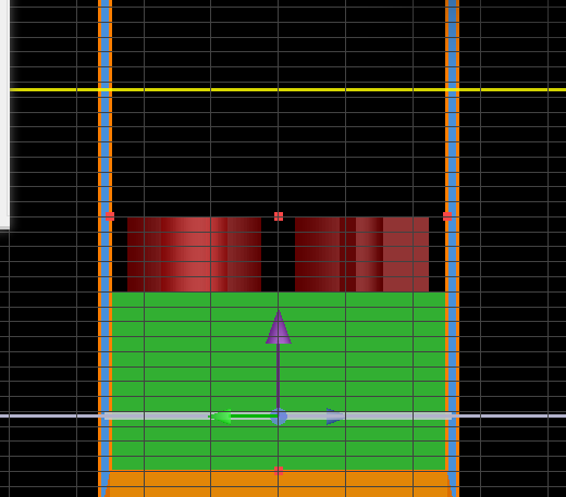

      但是我尝试将光源和监视器位置互换,保证监视器距离结构的距离一致,仿真出的透过率值有差别,这是什么原因呢
      • olivia.liu
        不好意思,没有很懂你的描述。如果是第一张图,监视器位置不变,光源在下方且改变光源位置,要考虑绿色材料的损耗。如果光源位置不变,改变监视器位置且监视器位于空气中,那要考虑仿真的设置是否正确。
