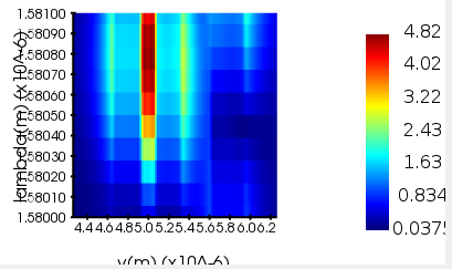

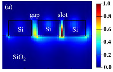

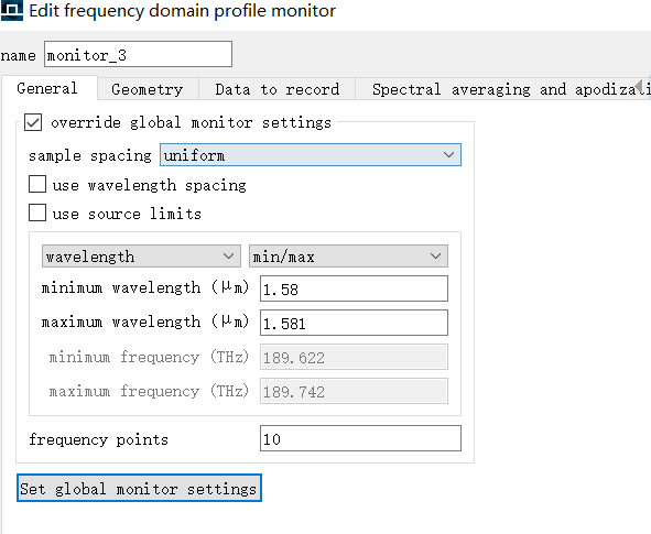

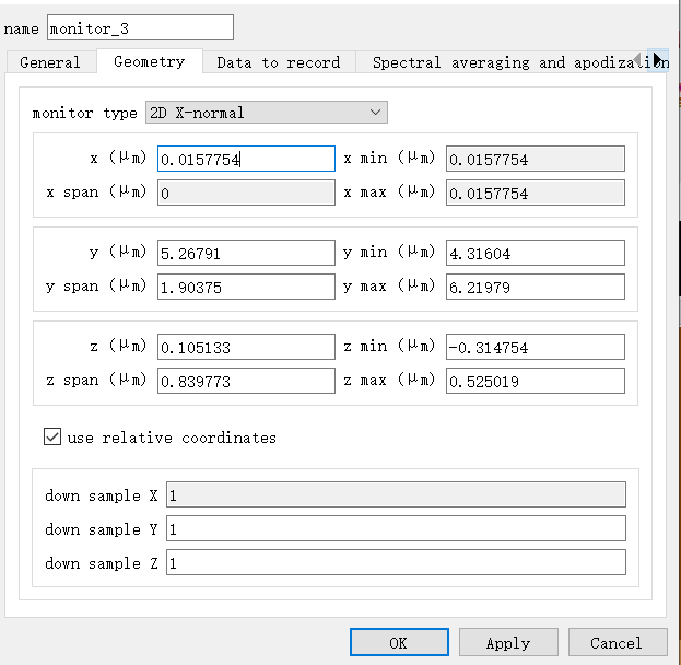

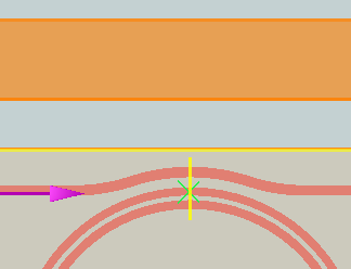

      在观察槽型波导在谐振波长处的光场分布时,发现仿真出来的图形与文献所呈现出来的图形完全不同,文献中的电场分布界限分明,而自己仿真出来的为一长条形,是哪里设置有误

      你要看看文献画的是波导截面的模式分布,还是有环形谐振腔后的驻波。
      另外,显然文献图的尺寸与你的不一样,你的监视器仅显示了部分模场。
      很可能文献只是给出了模式分布,其最大值是1.
