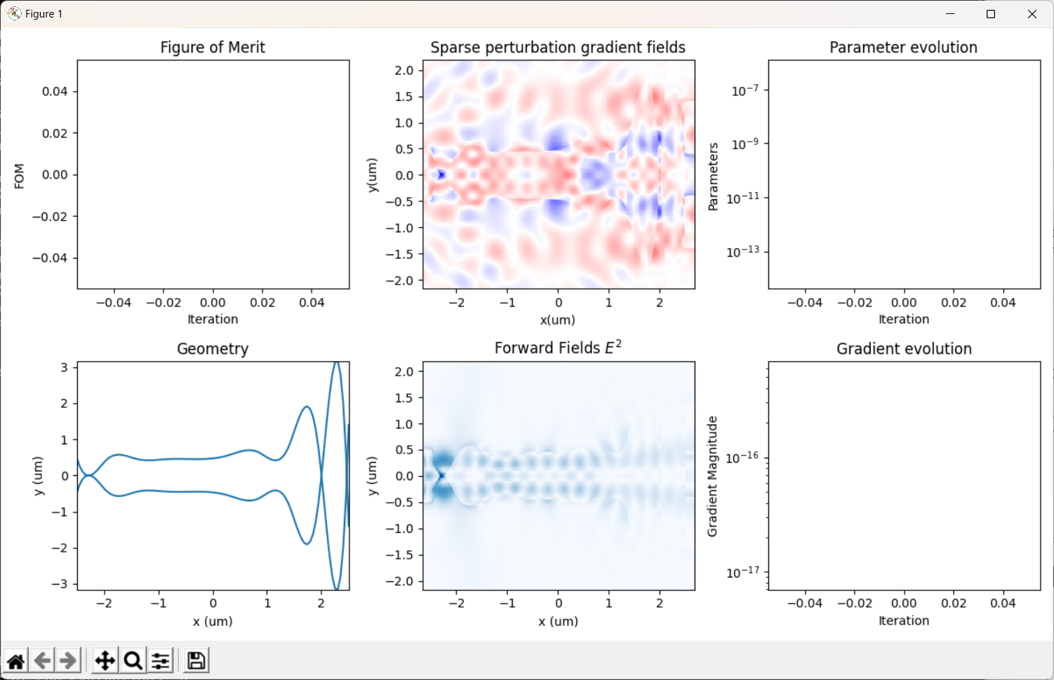

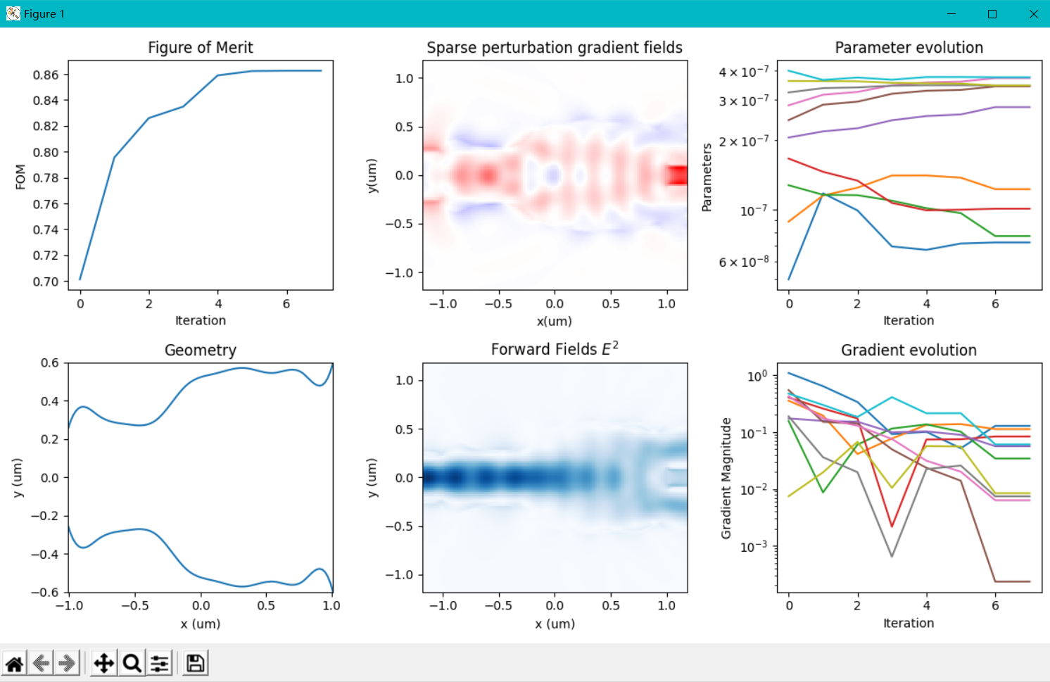

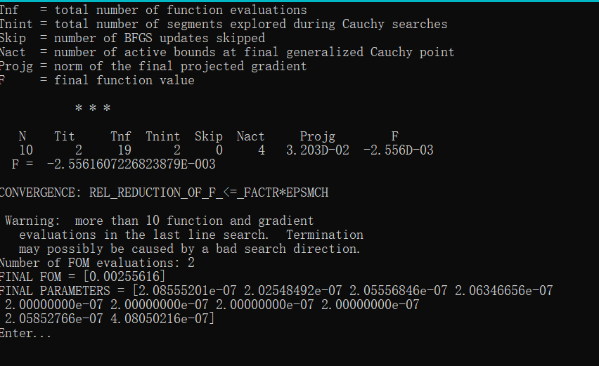

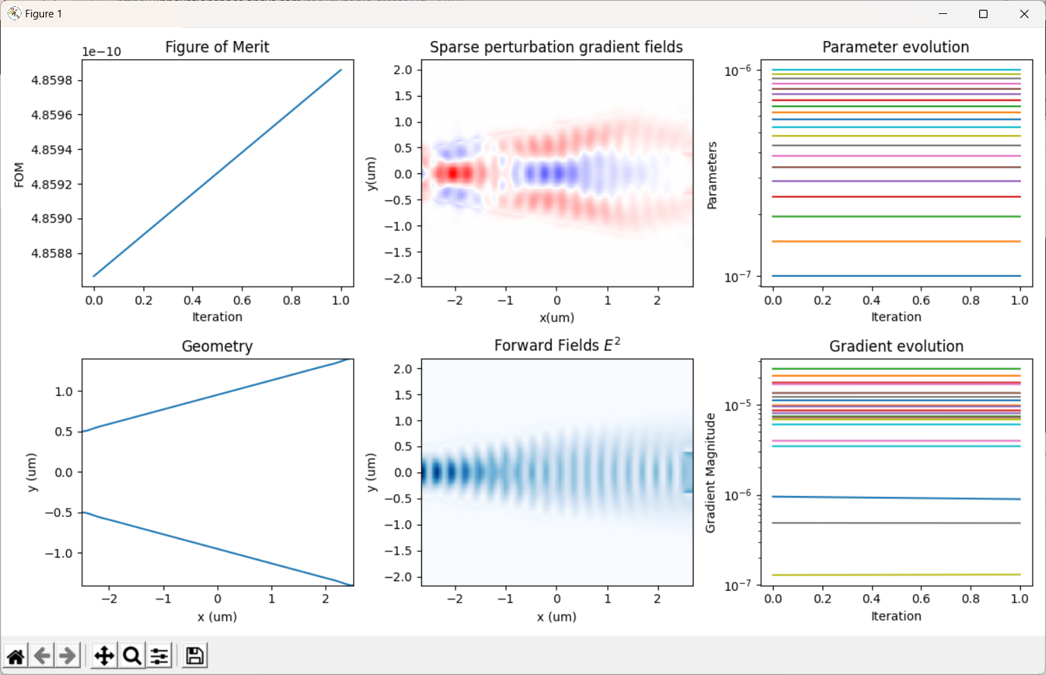

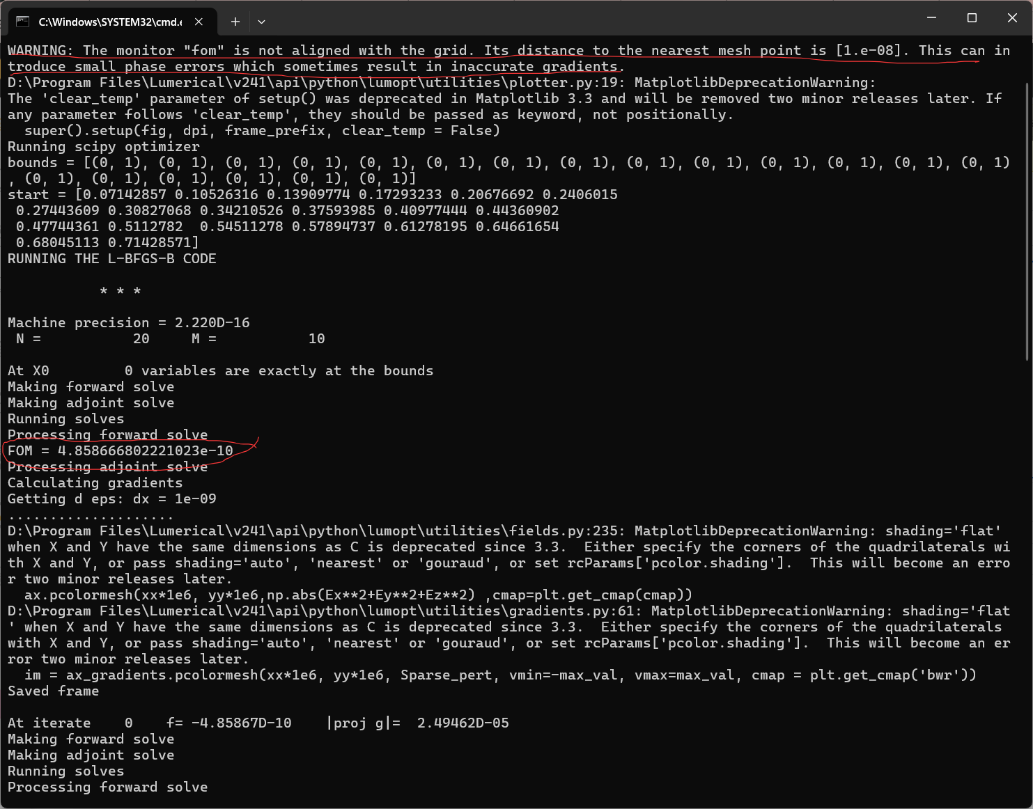

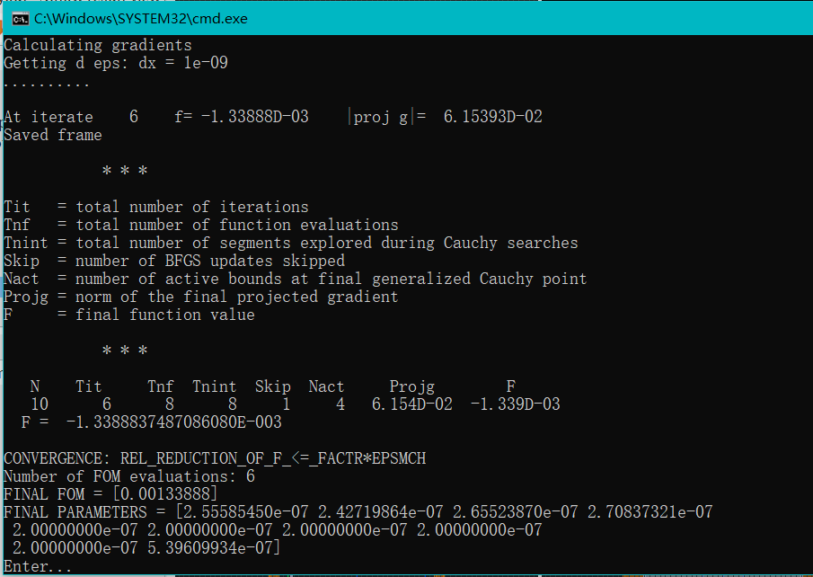

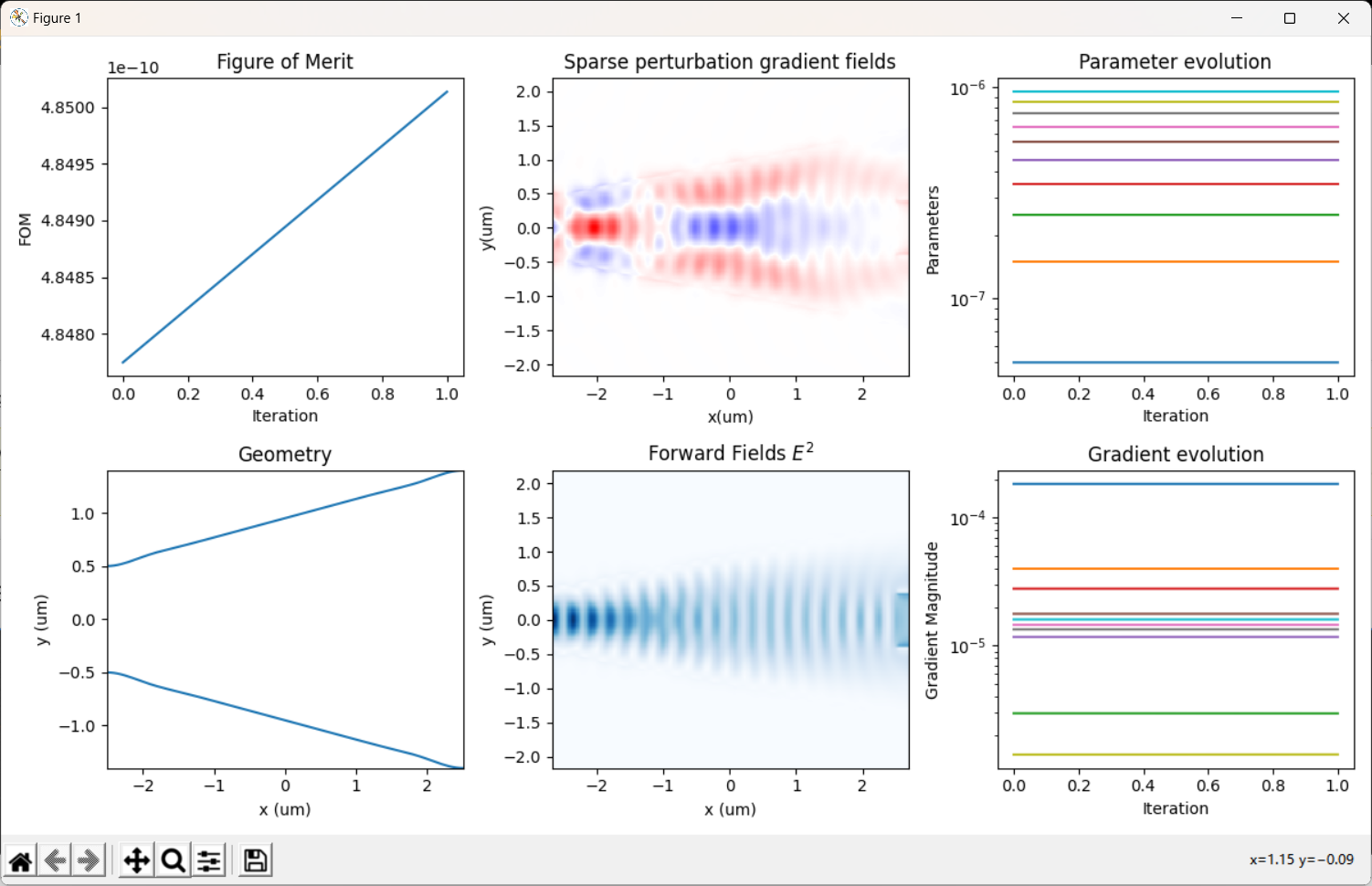

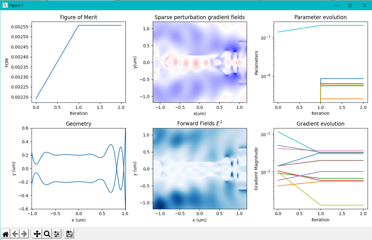

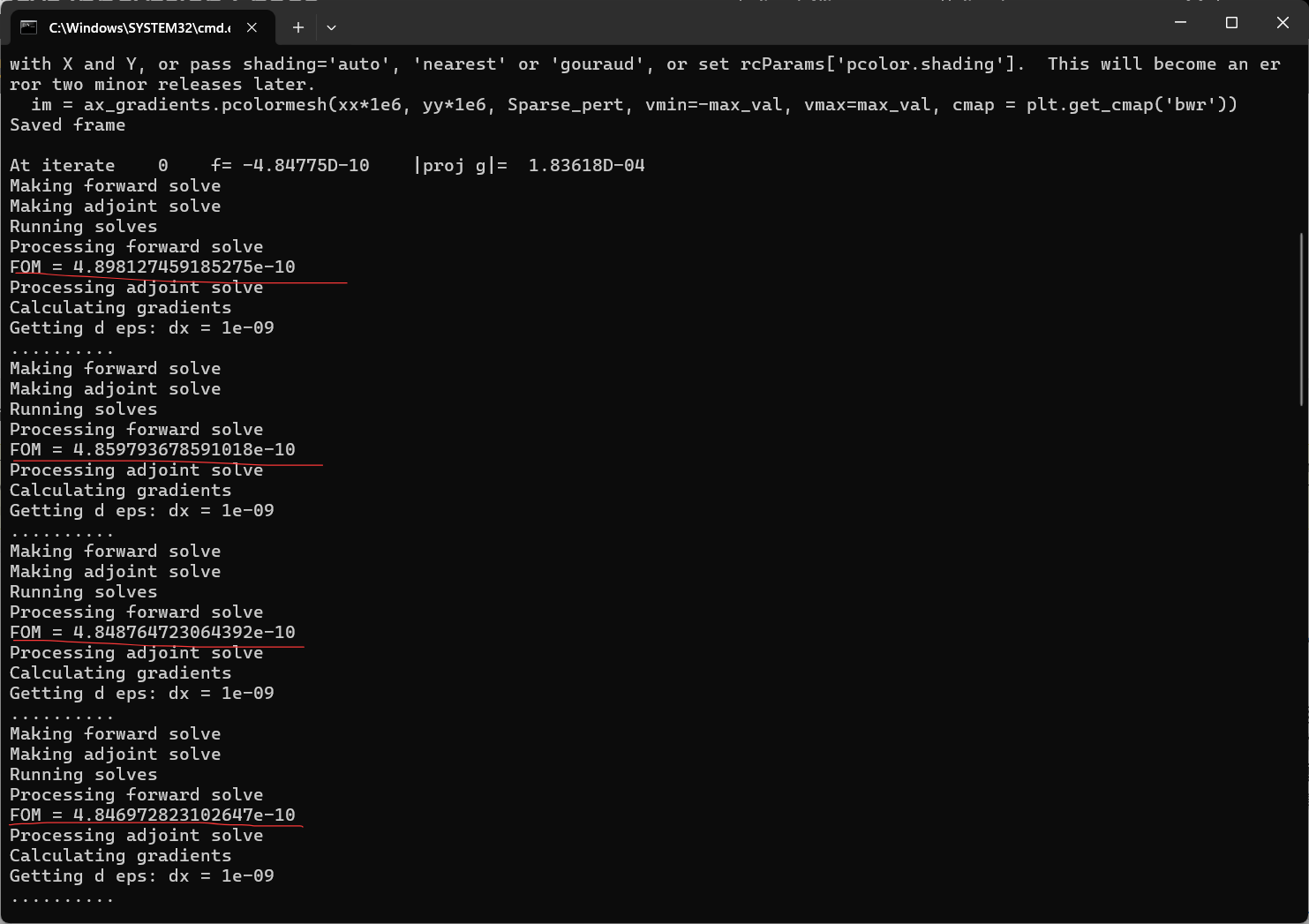

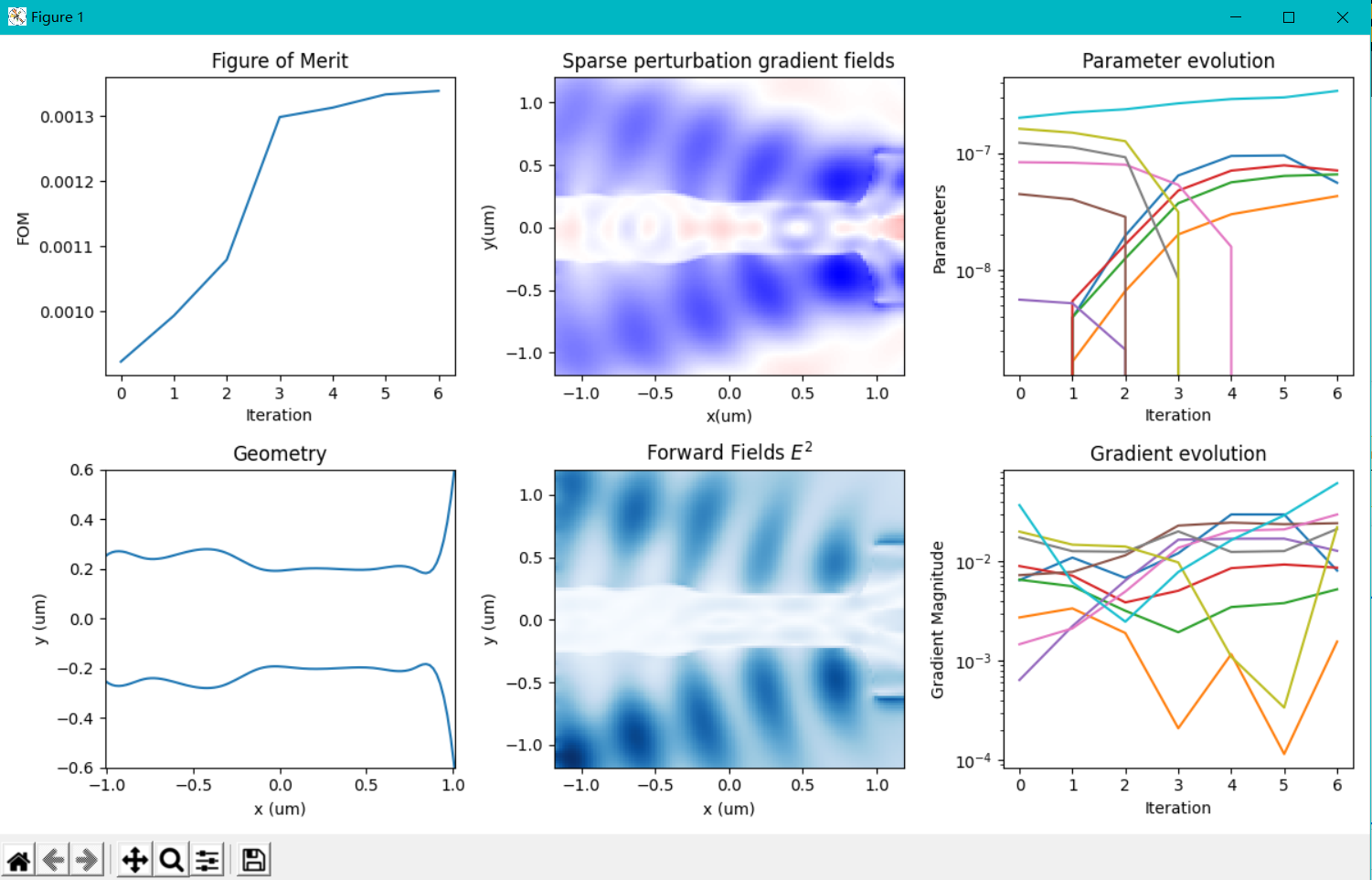

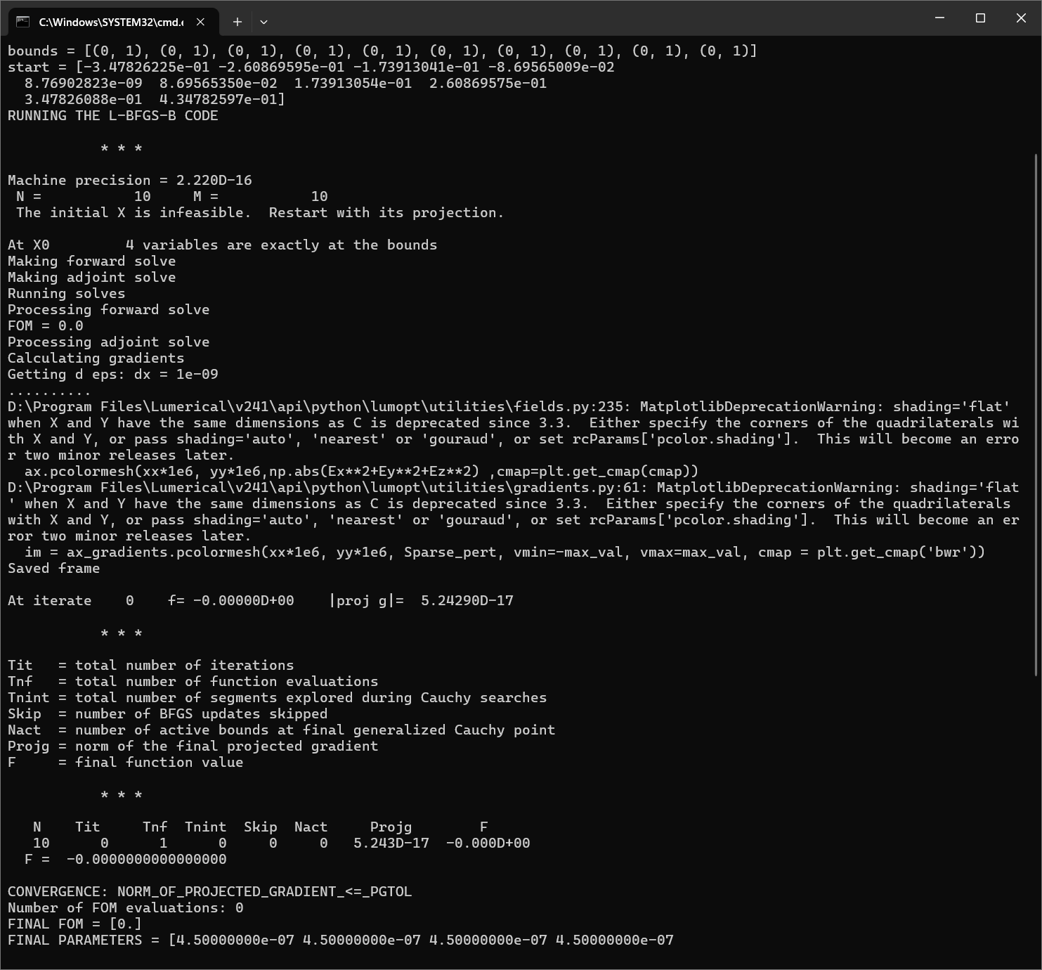

      老师您好,我在官网下载了“Inverse design of y-branch”的案例,并尝试将其修改成我自己的几何结构并进行优化,目前遇到了如下问题,烦请老师进行解答:
      1.再将几何参数等修改为我自己的结构时,运行代码会出现如下报错:WARNING: The monitor "fom" is not aligned with the grid. Its distance to the nearest mesh point is [1.e-08]. This can introduce small phase errors which sometimes result in inaccurate gradients.但是运行案例时就没有这个问题。我也尝试在fom监视器处加一个mesh,以强制让其与网格对齐,但是这又会出现新的报错:D:\Program Files\Lumerical\v241\api\python\lumapi.py:160: UserWarning: Multiple objects named '::model::mesh'. Use of this object may give unexpected results.warnings.warn(message)。因此想请教老师,在形状优化当中,fom监视器处究竟需不需要或者说能不能加mesh以强制对齐网格?如果不能,那上述问题该如何解决?

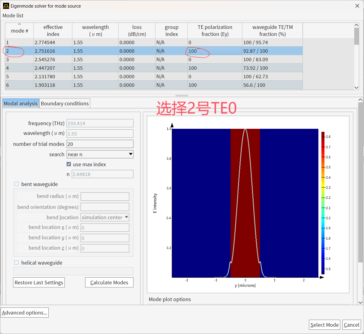

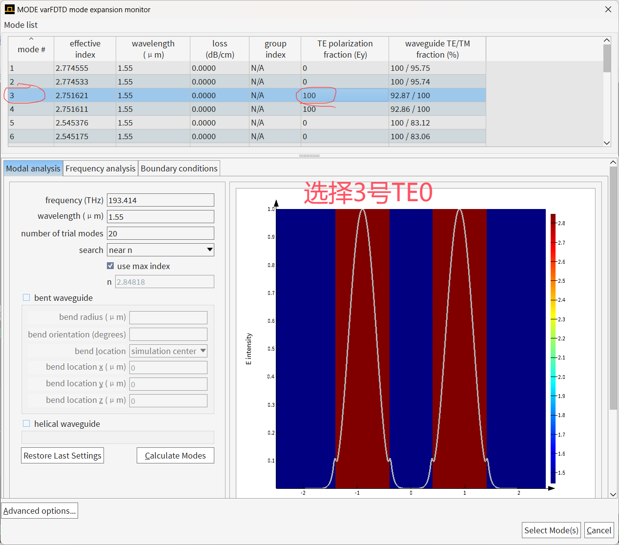

      2.我在运行仿真时,并没有采用对称边界条件,因为我所选的模式光源关于y轴并不对称。举例说,我想选择TE0模作为输入,输出fom同样也选择TE0模作为监视对象,这种情况当我选择模式的序号,输入光源模式序号为2,输出fom模式序号选择3,但是发现,当直接选择模式序号时,优化会出现问题,发现迭代一直卡在第0代,并且fom值非常小(1e-10的数量级),并且几代就结束了优化,但是感觉并没有真正的优化。请问这个问题是什么原因造成的呢,应该如何解决?因为所涉及到的输入有高阶模式,因为不能直接选择“fundamental mode”。当选择输入光源和输出监视器fom均选择“fundamental mode“时,优化可以进行,但还是会出现WARNING: The monitor "fom" is not aligned with the grid. Its distance to the nearest mesh point is [1.e-08]. This can introduce small phase errors which sometimes result in inaccurate gradients.的警告。
      下面给出了我仿真的代码以及相应的报错等相关截图。以上问题已经困惑了我好久,真诚希望老师能在百忙之中检阅并予以知道,非常感谢!!!!

      mode.set('mode selection','user select');
      mode.set('selected mode number', 2);

      优化代码:

      fom = ModeMatch(monitor_name = 'fom',
      mode_number = 3,
      direction = 'Forward',
      target_T_fwd = lambda wl: np.ones(wl.size),
      norm_p = 1)

      你好
      第一個指出的問題,得讓局部加的mesh name那一欄位不重複,多個編號之類的,不要讓每個都叫做mesh,這在後續select的時候容易出錯選到多個。
      我們試試看比較定義座標的時候, 腳本中避免算了多次A/2,那我們讓軟件先把A/2給成一個代號每次給到軟件的位置,因為多次算可能會造成浮點數最後一個位數計算偏差,就是您看到1e-8。
      第二個除了網格對不齊的問題外,我們選模式在Y-brench 出口端的兩個端口,應該各自放一個monitor去偵測,並且各自選擇模式。這三個位置的monitor也應該要一樣大,且跟結構中心對齊,此時應該選到一樣的模式編號,無論是不是自選的。
      莎益博 董冠佑

      您的回复已经收到,非常感谢!请问"我們選模式在Y-brench 出口端的兩個端口,應該各自放一個monitor去偵測,並且各自選擇模式。這三個位置的monitor也應該要一樣大,且跟結構中心對齊"您这句话想表达的是什么意思,不是很理解?您所指的“三个位置”是哪三个位置?在Y-branch两个输出端分别放置一个监视器,还有哪个地方需要放吗?
      还有就是为什么不可以像案例中那样,在输出端放置一个阔度比较大的、覆盖两个输出端口的监视器呢?
      再次感谢您的回复,祝工作顺利,身体健康!
    • GuanYo Dong
      你好
      不好意思這個案例mode expantion的用法跟一般比較不同,他確實是兩個出口端共用一個mode expantion,並且是此結構的基模,兩個一起看總透過率。
      要分析s參數的時候才一定要一個端口一個mode expantion.
      另外我發現代碼varFDTD_y_branch.py,並沒有在建立基本文件的步驟加入mode expantion,但在優化文件中有 ,那你在這段落加入了,可以在優化中途確認一下是否有多一個?
      如果有多,也要確認軟件抓取哪一個數據?
      案例代碼y_branch_opt_2D.py就可以直接改要分析的模式,我選不是基模,可以有結果但不同的模式最佳的情況不同,這個模式就沒有官網的基模好。
      所以不同模式也可能結果不好。
      莎益博 董冠佑
    • m202373352
      非常感谢您的回复,但是问题还是没有解决,还要跟您再请教一下。
      首先,我想做一个能同时实现TE0模和TE1模分束的Y-branch结构,因而我在选择光源mode number和fom的“mode_number”时会涉及TE1模的选择,不能只选择“fundamental mode”。因为我也不知道在模式扩展监视器中应具体选择哪个模式序号,因而在fom监视器的位置放置了一个和fom监视器尺寸相同并且将fom监视器作为"Monitors for expansion"输入,用来预先确定要选择的模式序号,但是在后续开始优化的时候,我是将刚才提到的模式扩展监视器注释掉的,因而在生成的仿真文件中只有文件自动生成的“fom_mode_exp”监视器。
      我在原案例代码的基础上进行了参数修改,更改了几何尺寸,即将输入、输出波导宽度改为1微米以便能激发出TE1模式,然后将中间的优化区域增大到大概5.5微米*4.5微米;并在优化python文件中,我也修改了相应的x,y坐标的范围以及bounds的范围;在选择输入模式光源的模式序号和输出fom的模式序号时,对于TE0模式,输入序号为2,输出选择3,对于TE1模式,输入选择4,输出选择8;并且边界条件为默认边界条件,没有采用对称边界条件,因为TE1模式不支持对称边界条件;其余设置均和案例中保持一致(具体代码在之前的提问中已经给出)。现在出现的问题是:当我按照上述设置进行优化时,对于TE0模式,fom的值非常小,在1e-10数量级,仿真在几代后便停止了,查看更新图像,发现参数并没有更新,意味着优化并未进行;对于TE1模式,优化在初始化完之后便停止了。具体截图如下
      对于上述问题,我已经认真检查了代码,并没有发现错误,但为什么会出现这种情况就不是很明白了,还要麻烦老师予以解答,非常感谢!!
    • GuanYo Dong
      你好 ,
      我測了你說的情況(不設置對稱邊界,輸入輸出都挑非基模),在疊代0就數字不太好的情況下,代表沒有找到較好的優化方向,我的情況也不太好如圖
      所選模式相同,不同次的結果還有些不同代表現在的結構,這可能是初值亂數選的不同了,也不是疊代越多次就一定越好,不過我沒有找到一次都沒疊代的情況。
      我的理解,本就不是所有模式都找的到結構來匹配,
      也看到可能一開始沒有找到好的梯度所以沒有好的結果,
      這邊我感覺幫不到您了,沒有檔案能做的有限,建議您找軟件售後的AE仔細來看檔案
      莎益博 董冠佑
    • m202373352
      好的,还是非常感谢您的回复!
