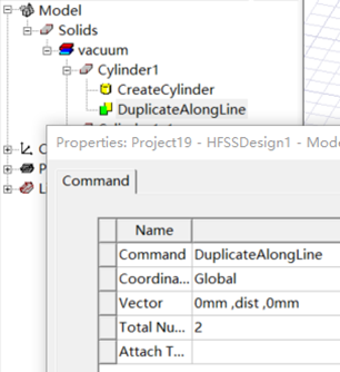

HFSS中复制平移时怎么把距离设为变量?
    • Jie Yan
      HFSS中在复制平移物体的时候不能直接在坐标轴栏输入变量
      需要双击model菜单下面的复制操作,将移动的距离设为变量即可。
      另外对导入的3D组件如果要以位置为变量进行优化的话,方法和上面类似,需要先建立相对坐标系,然后在coordinate systems中更改相对坐标系位置为变量即可。
