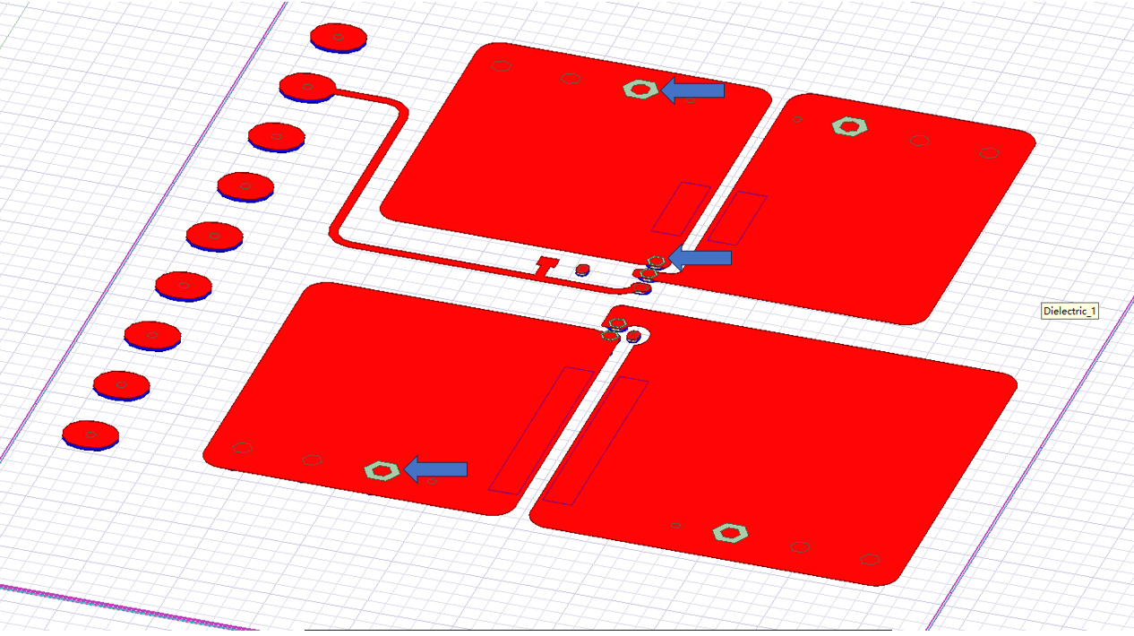

Ansys EmployeeHi Chenjiao,
您目前这样的做法在HFSS中是能正常运行仿真的,只是PEC的尺寸、形状和高度等差异都会影响仿真结果,我们需要根据实际测试或实际工况来定义,或者引入机箱当作回路。
一般这种没有参考层的PCB大都用于传输低速信号,或许使用3D Extractor(Q3D)来提取RLGC用于电路仿真更为合适。
以上建议请作为参考,并结合实际情况来设置。
Yang
