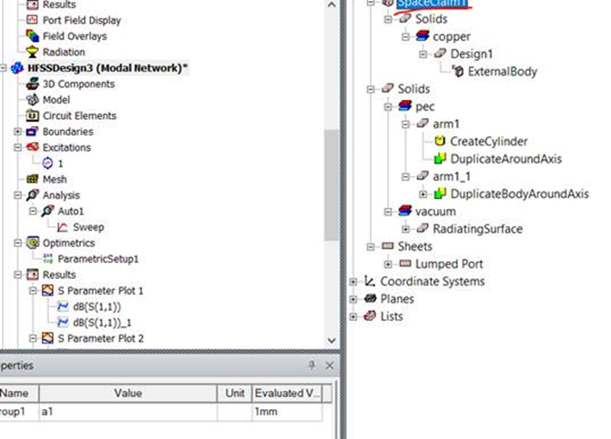

HFSS 可以对导入space claim 模型实现参数化扫描么
    • Jie Yan
      HFSS可以对导入的space claim模型进行扫参,前提是在space claim中进行参数建模,在导入HFSS后点击model栏下spaceclaim结构,即可在properties窗口中看到相应parameters,重新定义为新的变量名如a1即可对该参数进行扫参。
