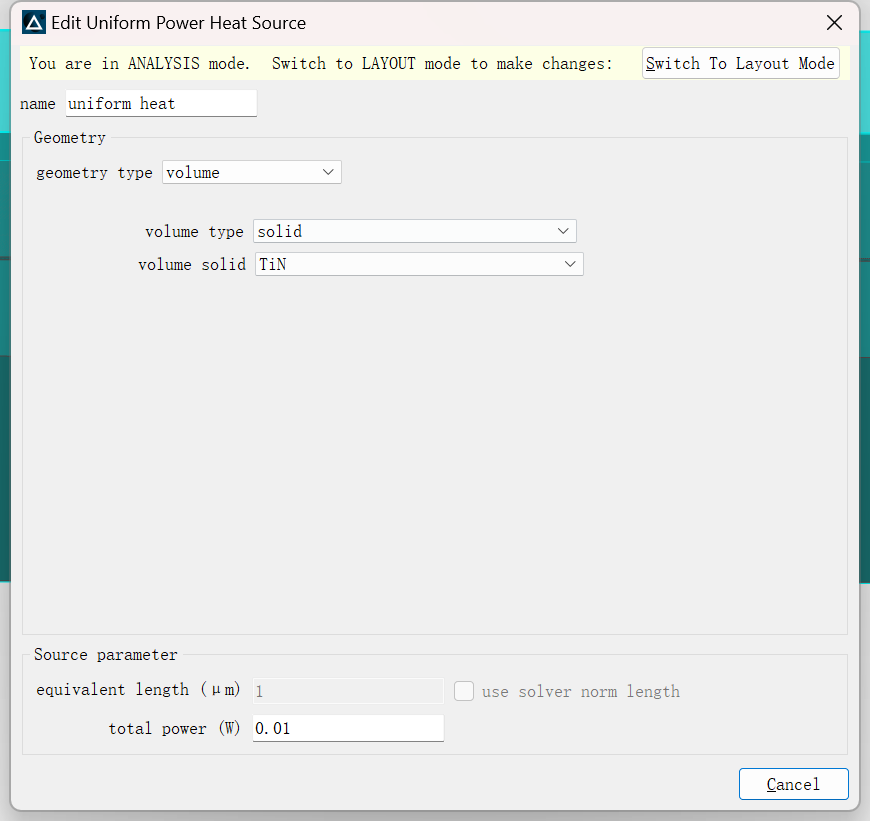

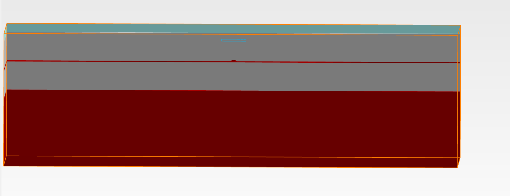

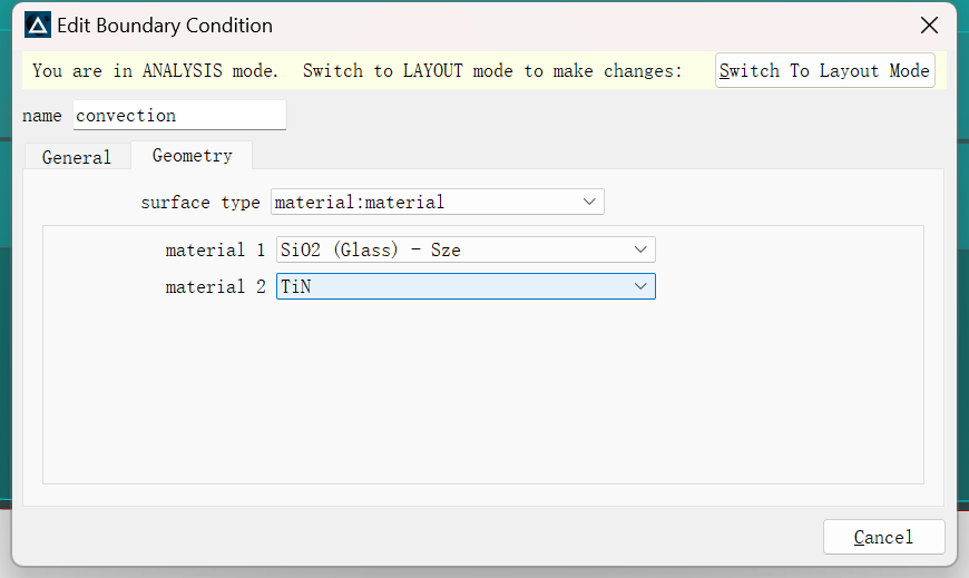

Ansys Employee主要原因很可能是材料热学特性参数的差异。根据原浙江大学仇敏教授组发表的论文,材料热学参数在微纳尺寸与宏观尺寸差别很大。请先检查材料特性。

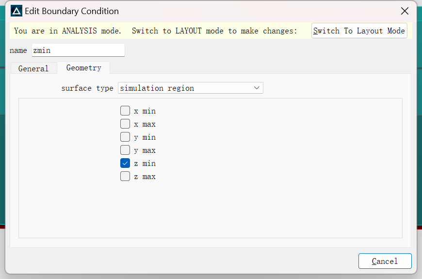

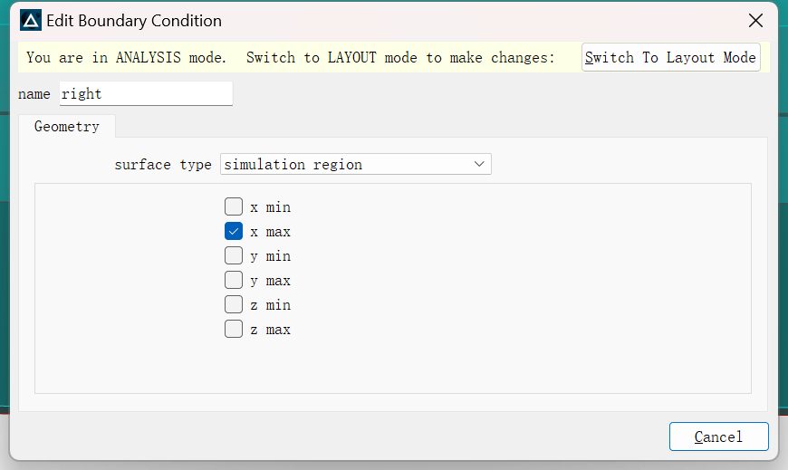

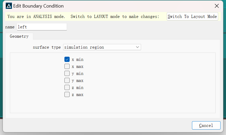

其次是仿真区。HEAT假设是绝热边界,如果你不设置特殊边界条件的话。这样一来,热功率一样,体积小的话温度就高,体积大温度就低。
请详细检查。
March 17, 2023 at 1:30 am
LLL
Subscriber谢谢老师的回复,我的宽度已经很宽,在波导处温度随宽度变化已收敛,并且两边使用了绝热边界条件
March 17, 2023 at 4:01 pm
Guilin Sun
Ansys Employee材料特性数据不同结果不同。有很多原因造成不同结果,我们很难发现是什么原因。需要你仔细检查仿真文件的设置,包括几何形状/材料/边界条件等。如果文献没有给出全部信息,很难重复。
