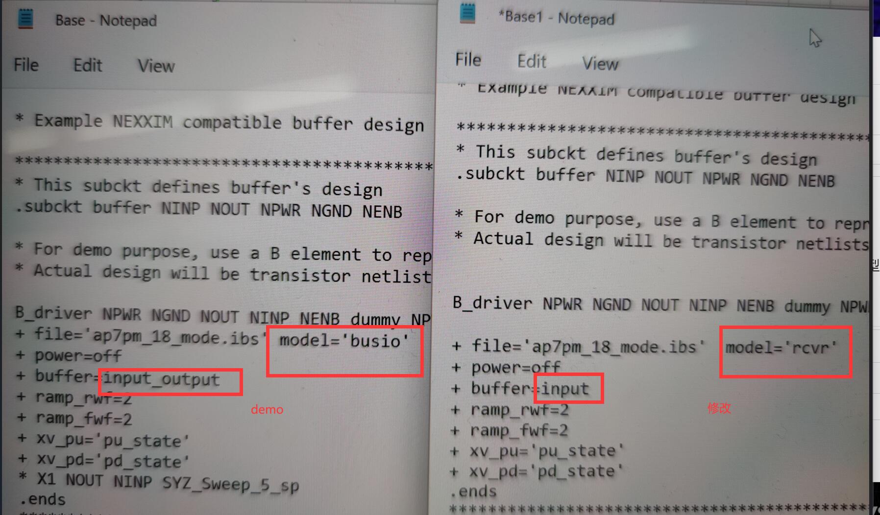

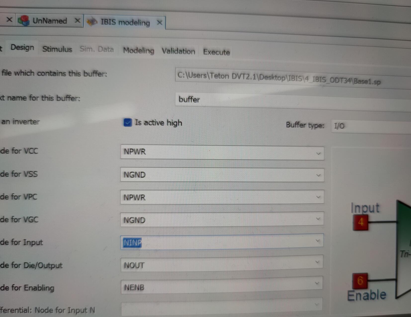

      1.我有在网络上找到一个demo教程,我跟随demo是可以通过SPIsim完成IBIS的建立的,demo提供的教程是一个Hspice输入网表通过
      IBIS的调用语法对文件内的一个IBIS模型调用,调用的这个IBIS里面定义了两个模型,类型分别为I/O和input,demo 是基于IO的这个模型,其定义如下图

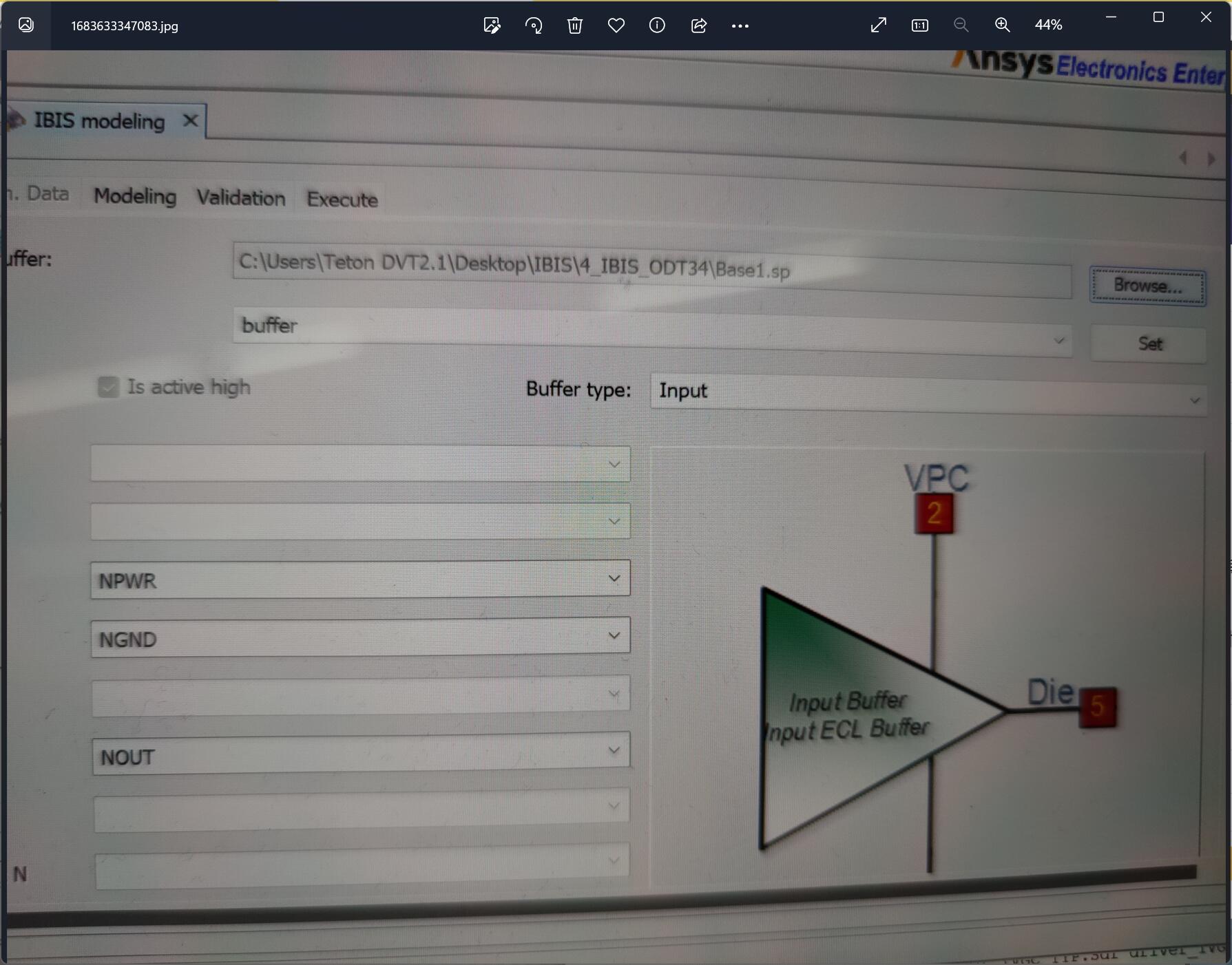

      我奇怪的是,当我修改为IBIS内的另一个模型,并且对应类型也修改后,为什么在SPIsim里就没有办法完成模型建立了,在第四步仿真的时候提示没有AC,DC,瞬态,noise分析,我有看过这两个模型的区别,第二个模型没有Pulldown Pullup rising waveform falling waveform这种描述在里面,会不会是这个原因造成的?
