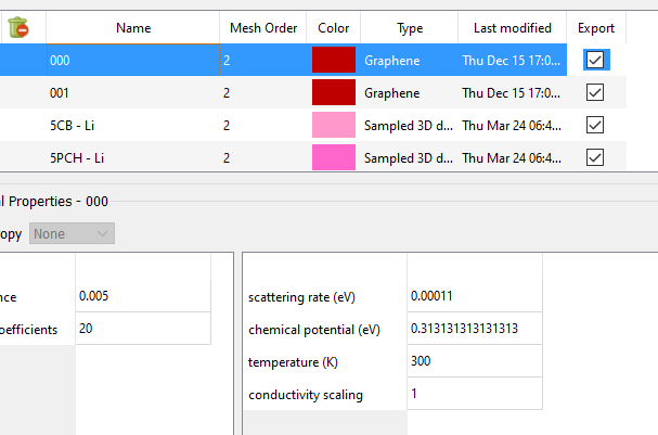

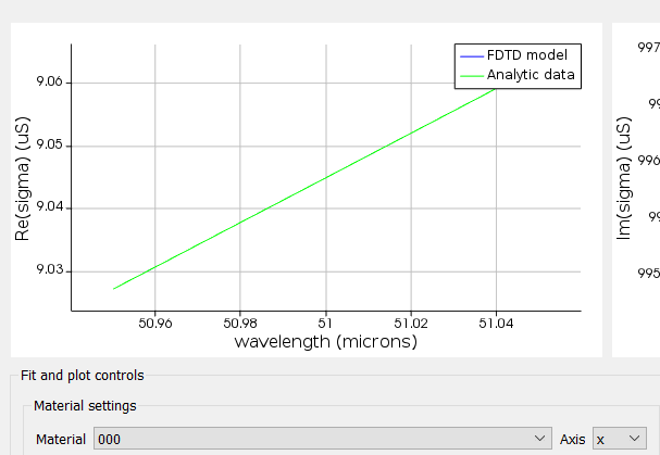

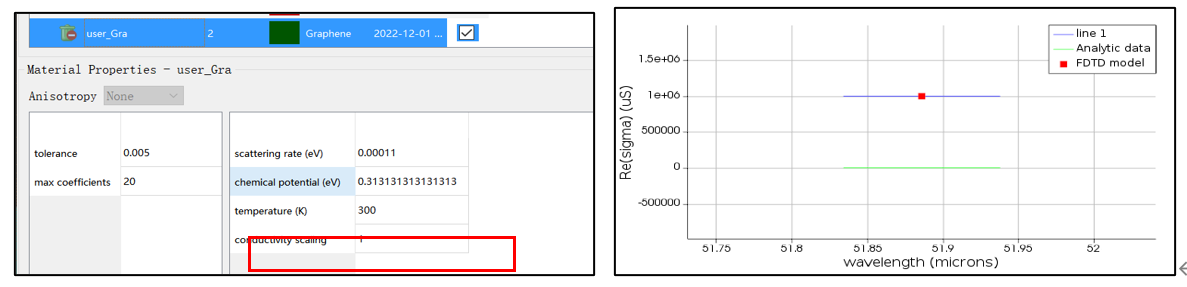

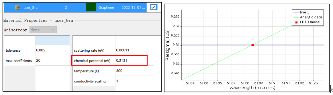

Subscriber您好,针对您的问题,首先拟合不够好和石墨烯电导率计算公式无关,应该和您导入数据所设置的“tolerance”和“ max cofficients”有关,建议您在material explorer 中修改这两个值或“wavelength range of the source ”,然后重新拟合。
