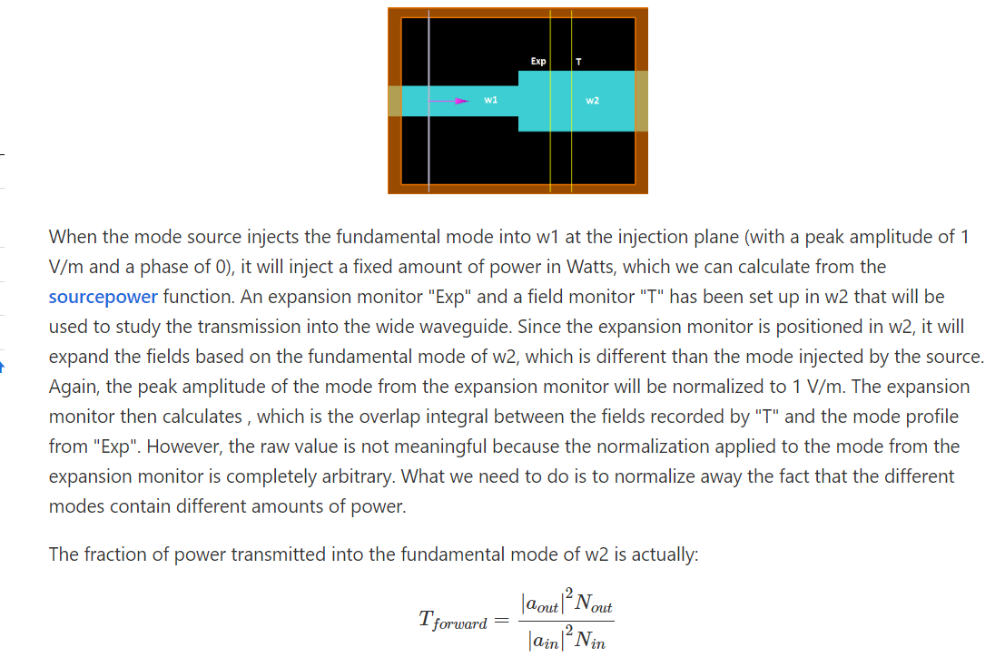

      你好,我使用的是mode solution中的varfdtd做的一个mmi的仿真,这是输入端口,输入的是TE3模式,这是输出端口,按原理应该是第一个和第三个输出TE1模式,所以我用out1.a/in.a来计算第一个输出波导的透射率,用out3.a/in.a来计算第三个输出波导的透射率,但是 两个输出的透射率加起来都大于1了。这是为什么呢?

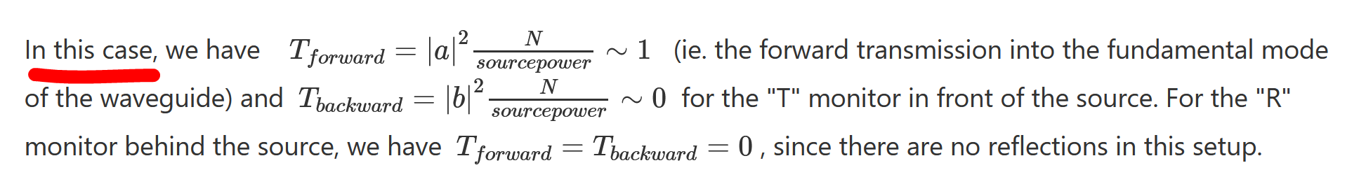

      请参考这个说明:https://optics.ansys.com/hc/en-us/articles/360034902433-Using-and-understanding-Mode-Expansion-Monitors
      模式分解监视器仅能将频域监视器的结果分解为不同模式的比例,但是它并不知道其它模式的情况。在模式光源振幅归化为1 v/m的情况下,每个波导模式携带的功率可能不同,因此有:
      分子实际上是这个分解后模式所携带的功率,再除以光源功率才是正确的透射率。
      因此,计算功率透射率需要适当处理。
      如果是FDTD的Port这些问题都已经考虑到了。你可以用简单的器件比较测试一下。

        老师您好,那我可不可以理解为T-forward计算的结果就是expansion监视器所在波导的透射率?因为这里的aout平方/ain平方计算的就是所选模式输出功率与输入功率的比例,然后将功率进行归一化也就是Nout/Nin,最后的结果不就是该输出波导所选择模式的透射率吗?
    • Guilin Sun
      a是系数,因为只有这个模式的一部分功率透过;所以透射率需要整个模式的功率。
      T-forward计算的结果就是expansion监视器所在波导的透射率。
