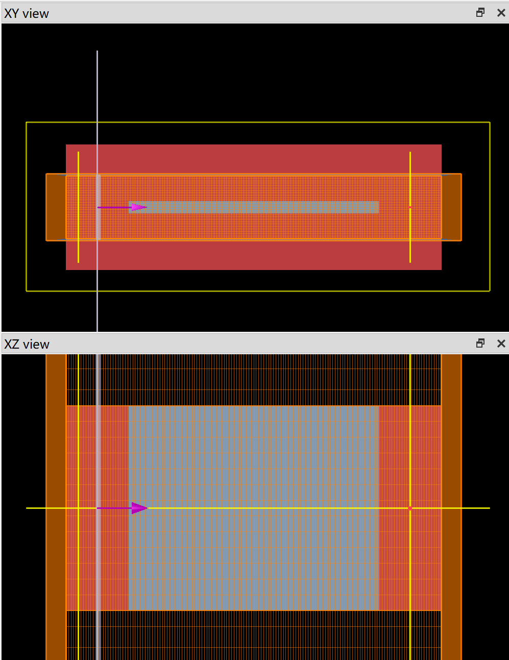

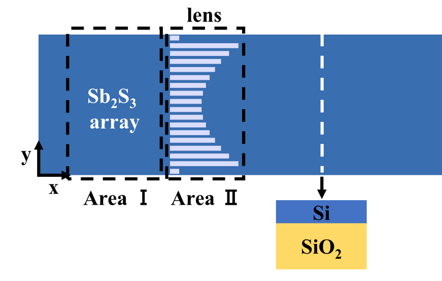

Ansys EmployeeA1:波导上一般应该用模式光源,当然也取决于你实际器件的激发用什么。如果直接用高斯光束照明也不是没有可能。
A2:不知道你是要仿真整个器件还是单个单元?整个器件,如图1,应该只能用PML。如果当个单元,应该用周期性边界条件。
A3: 模式因为有空间分布,所以提取位相与平面波不同。可能用模式主分量中间位置的位相,其它应该与超材料分析中的一样。
提示: 一般应将波导结构延申到PML 之外。
