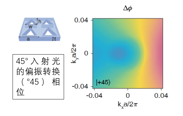

最近仿真一篇光子晶体的角分辨相位图想请教您,文章设计的结构和需要的结果如图示

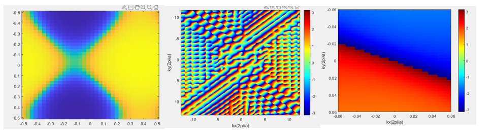

具体来说需要探究45°正入射到光子晶体的偏振转换。看到这个图我有两条思路但均受到阻碍:1. 通过FDTD正入射结果直接傅里叶变换实现实空间到动量空间,但这样得到的结果取了相位之后却会得到不太正确是结果,图左是基于脚本直接检测的FDTD实空间偏振转换相位,将其傅里叶变换后如后两张图,从傅里叶变换的角度似乎是合理的,但结果与文章不一致,因此这种思路我认为不太正确

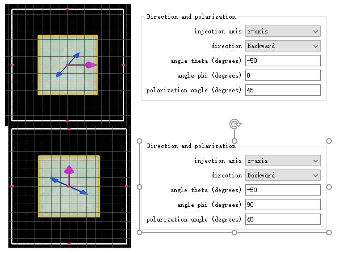

2. 另一种思路是通过嵌套扫描光源的两个角度,并将结果换算成k。我感觉还是比较稳妥的,但是简单测试注意到,FDTD斜入射基于方位角,有一个问题想不明白,就是偏振角和光源角度似乎会互相干扰,尤其是theta为0时,phi将影响光的偏振(这是论坛之前的综合贴中提到的结论,我不确定其他theta下偏振会不会受到phi影响,因为当phi为0时theta在xz面内,而当我想让光仅有y方向入射角时,则需将phi相应调整90°,但这样看起来似乎偏振也发生了90°改变,如下图)因此如果我仅仅扫描theta和phi,将需要同时调整偏振角,这似乎是相当复杂的。故请教您这种方案在FDTD中是否可行,我应当如何设置角度的扫描使之覆盖k空间呢?当然,如果有更合适的解决方案也希望您指点一二!谢谢!

Ansys Employee偏振角收入射角影响,因为我们是先定义偏振角,而偏振角是在一定入射角之下的,否则就没有比较。
我建议你参考能带结构的仿真,有偶极子光源,指定kx ky 再分解为衍射光,按指定零级的衍射场位相为准。当然我没有看原文,你要看看原文的位相是指哪个场?特别是如果有ExEy它们位相不一致怎么办?近场可能出现这个问题,远场如果同时出现Ep和Es也有此问题。

这里展示的原文结果指的是45°入射下偏振转换到-45°的透射相位场,我认为应该是远场分布。如下划记部分(图d)是原文对图的描述(upper plot)

Ansys Employee你可能需要将能带仿真的例子和文件打开看看,其中的设置是,指定偶极子的K值后,对应的谐振频率就是在能带上。并非所有的频率产生的场都能用。
如果求远场,可能复杂一点,此时只有能带上的点对应频率的场才是你需要的。当然我没有看原文,我只是根据图中坐标猜测的,请再看看原文挖掘一下。
