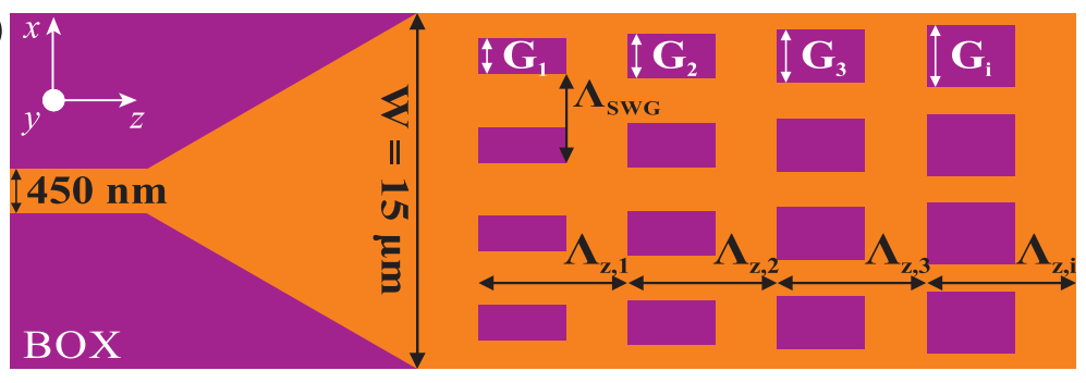

      老师您好,我想在FDTD中仿真如图所示的具有SWG结构的Grating Coupler,需要在顶部的Si中刻蚀掉一系列尺寸渐变的长方体洞(图中黄色是顶部的Si,紫色为底部的SiO2)。FDTD中是否可以通过布尔运算来实现这样的结构?还是只能通过mesh order来实现?另外所刻掉的一系列长方体尺寸之间具有线性关系,是否可以直接通过一个长方体和函数关系来生成这样的整个阵列?
    • Guilin Sun
      不能通过布尔运算来实现这样的结构, 只能通过mesh order来实现。
      可以用结构组,用脚本完成设置,或者手工一个一个添加、Copy。请参见器件库中的结构组了解如何设置。
