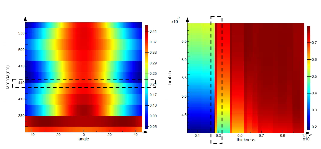

Ansys Employee斜入射你应该使用BFAST光源,或者用Bloch边界扫描波长,参见 Ansys Insight: FDTD Solutions中的最新BFAST光源技术及其应用
另外,你监测了多少个波长?如果监测点少,也可能出现这种情况。
其它原因可能是仿真时间不够,谐振没有完全衰减等,你可以增加仿真时间和降低autoshutoffmin 试一下。
主要原因可能是前面两个。

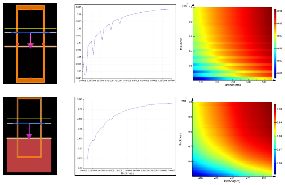

Ansys Employee这两种情况仿真的不是同一个器件! 没有衬底,谐振强,因为两边是空气;添加基底,一边的界面(相当于谐振腔的反射镜)折射率衬度变小,反射变弱。没有衬底一般情况下是不对的,因为你实际器件多数都有基底,除非采用特殊工艺将它掏空。
不加基底是常见的错误。
