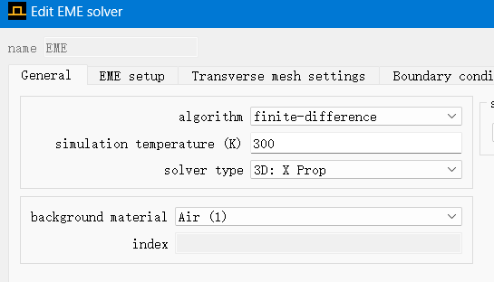

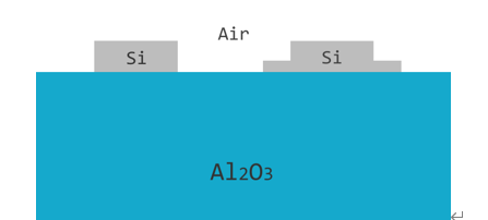

Ansys Employee蓝宝石上硅需要BOX为AL2O3且上包层为Air,是不是理解为
AL2O3-蓝宝石-硅-AL2O3-Air?
你可以同background material设置为AL2O3,但是空气部分需要另外添加;
或者background material设置为空气,另外加两个AL2O3。
背景材料就是没有其它材料的地方所用的缺省材料。
February 23, 2024 at 6:04 am
February 23, 2024 at 3:28 pm
Guilin Sun
Ansys Employee对,Al2O3作为基底,Air作为包层。
