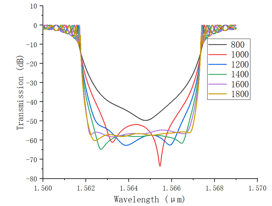

Ansys Employee已经60dB以下,基本达到所用网格尺寸和模式数的极限了。
可以使用Conserve Energy试一下
https://optics.ansys.com/hc/en-us/articles/360034917013-EME-solver-Simulation-object
November 3, 2023 at 9:50 am
Qingyun Li
Subscriber孙老师,在光谱底部(60dB附近),多条线堆在了一起。这是说明设计的光栅滤波器的消光比的极限是60dB左右吗?还是说因为达到了网格精度极限,更大的消光比无法计算了? -
November 7, 2023 at 11:06 am
Qingyun Li
Subscriber老师,在光谱底部(60dB附近),多条线堆在了一起。这是说明设计的光栅滤波器的消光比的极限是60dB左右吗?还是说因为达到了网格精度的极限,更大的消光比无法计算了?
