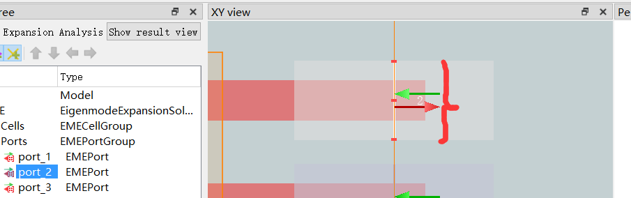

      老师您好,我想请教下关于EME的几个问题;

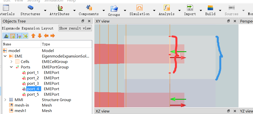

      1.EME中PORT的宽度与输出结果有什么关系呢?
      首先是PORT 的端口是不是应该比输出波导的宽度要大?其次是我上图中红色所示的宽度才是表示PORT的宽度?那蓝色所示的那个白框是表示啥呢?为啥这里的白框相对于波导位置不对称呢?下面明显多出一截。而我其他位置的白框又是对称的,
      造成这个的原因是啥呢?

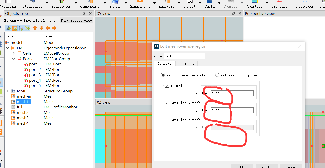

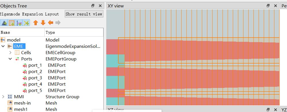

      2.在taper区域我加入一个mesh如下图所示:
      但是mesh的精度应该怎么设置呢?
      如上图所示。最大的step应该设置成多大是最好的呢?参考的标准是啥呢?如何判断设置的step是成功的呢?

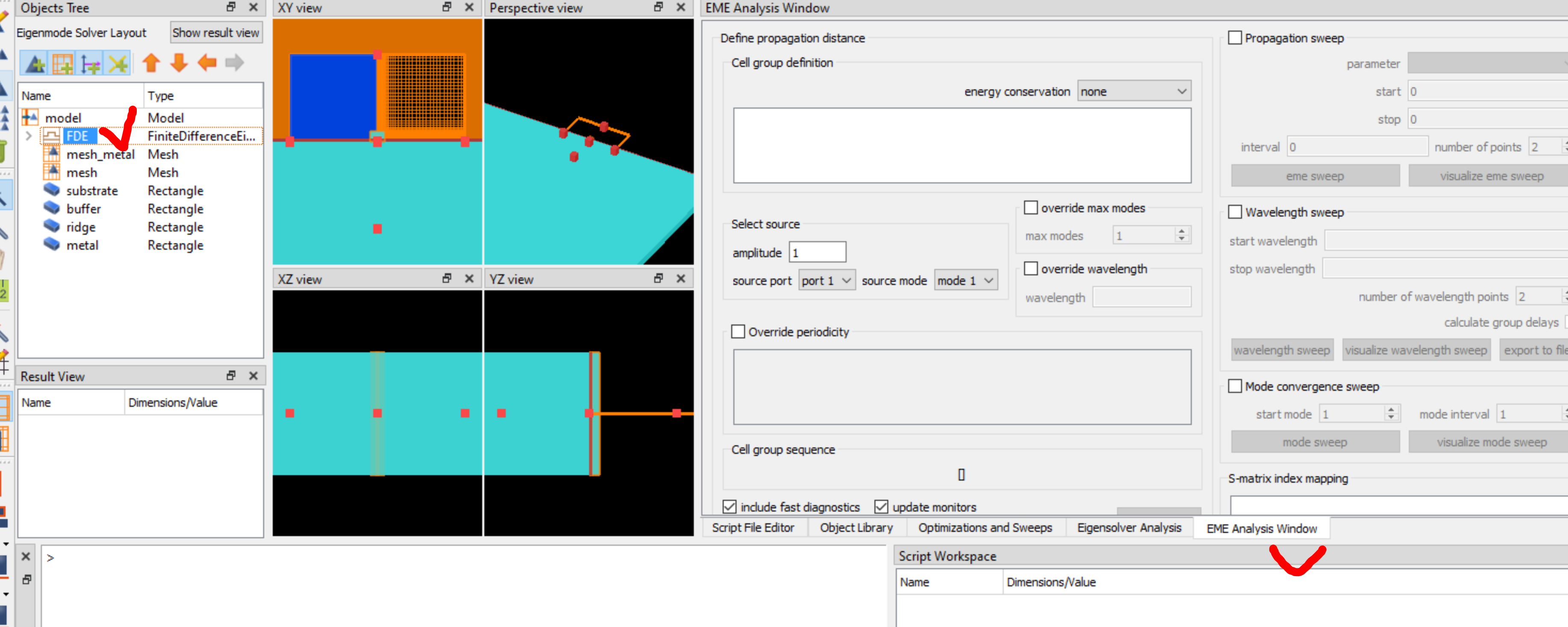

      3.有些时候仿真完EME analysis Windows界面没有显示出来,但是VIEW里面的该项又是勾选了的。我也没找到原因,时而有,时有没有。

      A1: 原则上PORT尺寸必须不能将模式截断,具体大小没有严格规定;哪个灰色区域是里面的模式光源注入面的要求,跟你单独设置一个模式光源一样。它是按网格设置的,目的是为了抑制反向传播,不一定对称。
      A2: Taper加细化区,仅包含波导芯即可,X方向没有必要,因为不参加运算。一般不需要太细,因为你不是要计算精确的模式折射率,而是需要模式分布。精度没有具体要求,网格越细计算量越大仿真越慢。你可以测试几个网格尺寸看看对结果的影响,其它参见
      EME Convergence Testing - An Intuitive Approach
      Convergence testing process for EME simulations
      A3:EME analysis Windows是显示问题,不仿真都有的。
