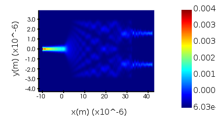

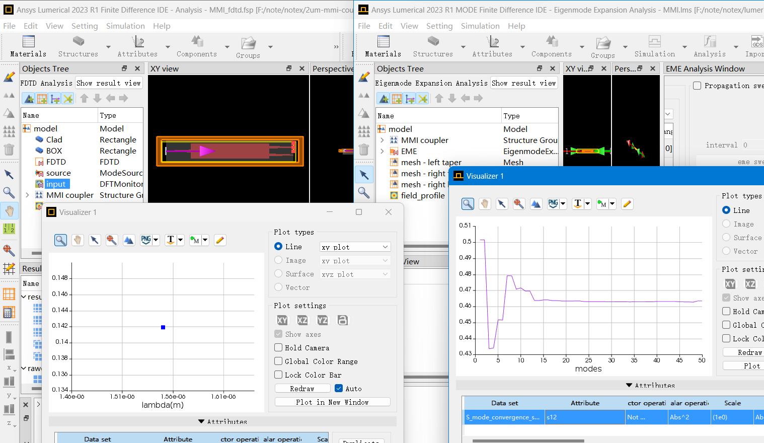

Ansys Employee很正常,此时因为FDTD的腔需要很细的网格才能得到正确的结果。这就是为什么长腔需要用EME的原因。
主要原因是FDTD的数值色散误差导致干涉最强位置有偏差。你比较一下看看。
不过从FDTD图中看出,光源附近强度非常强,你要分析一下看看是否有影响。

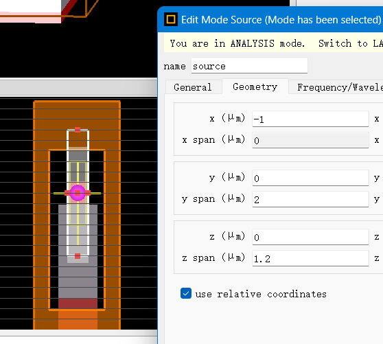

Ansys Employee所有光源都没有长度,灰色区域是自动的,不用考虑,只要监视器不穿过此区域即可。
光源大小以不截断模式为准。可以查看模式情况。
基底部分应该增加Span,使它们扩展到仿真区之外。
最好不加硅基底,除非你要仿真很小的损耗(非常有挑战性)。
请参考网上波导例子。
