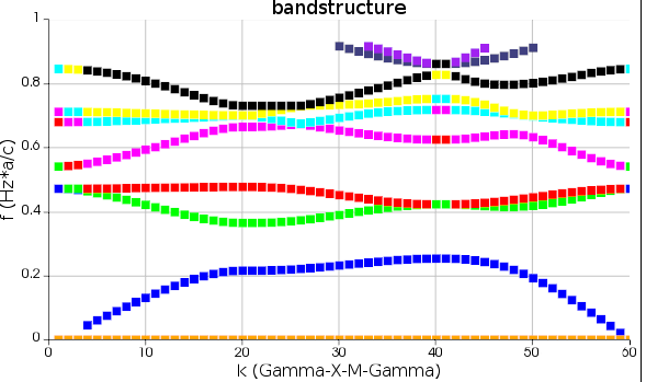

我查阅了一些光子晶体能带的资料,发现下图这样的连线是不正确的。
波矢向量增大过程中(k1,k2,k3,k4,...kn),(k表示波矢,n表示波矢下标,这里取n=20,表示离散为20个步长),
计算出得谐振点列表如下
k1 f11 f12 f13 f14 f15 ...
k2 f21 f22 f23 f24 f25 ...
kn fn1 fn2 fn3 fn4 fn5 ...
这种连线实际上是把下表的“第2列”值连线,“第三列”值连线,依此类推...。这样连接没有合理性。

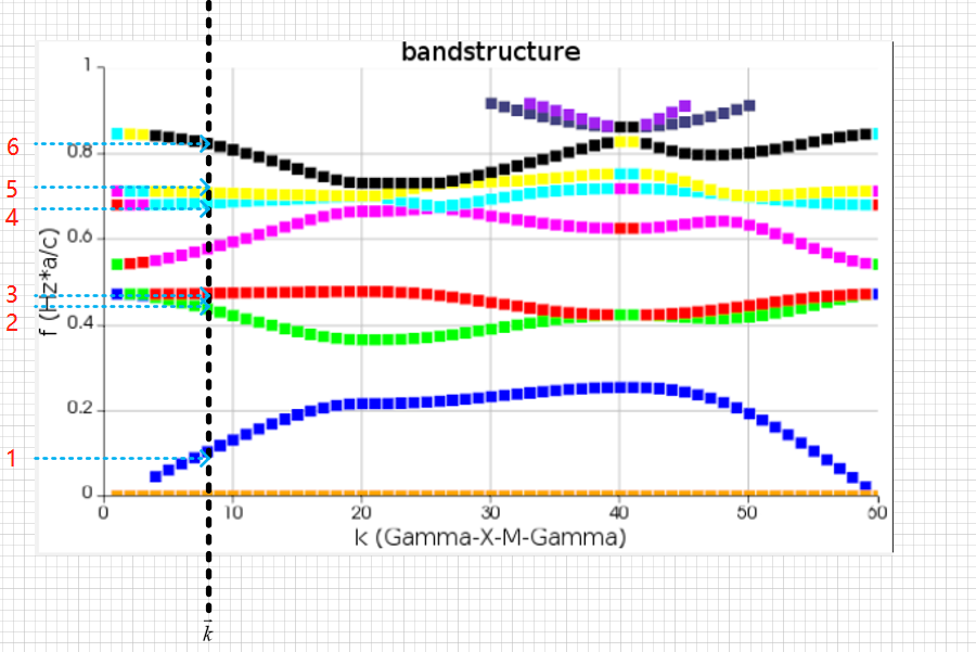

新的理解如下:
如上图所示,在一个波矢向量方向为k向量,频率为(0-550Thz)范围的波矢向量入射进光子晶体结构中时,得到只能解得6个特征频率,也就是说只有这6个频率可以在光子晶体中稳定传播。

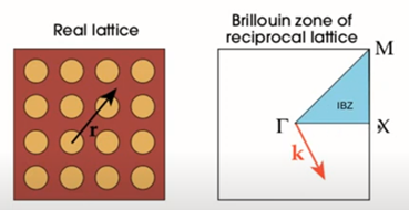

依此类推,当向量k取遍所有的不可约布里渊区边界时,得到的谐振点连成的曲线,就是能带图。
能带图是判定某一频率在该光子晶体中是否可以传播的依据。因为能量和频率相关,最低的连线就应该是第一能带,第二低的是第二能带,依此类推...

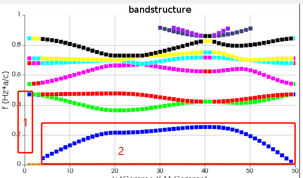

Q(1)我想定义上述能带的第一能级,那应该是直接把上图中2部分连成一条线作为第一能级,还是应该包含方框1中的那个点呢?
A: 只能是图中2部分。
Q(2)根据谐振点曲线确定第一、第二、第三能级...连线的依据是什么呢?
A:低能级的频率低。
