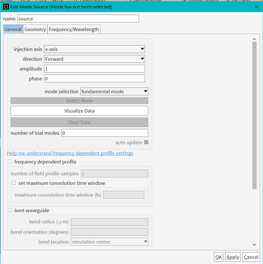

      光源物件都有一個"amplitude",是電場的振福,然後會看有多少比例到了你介意的區域,比如"透過率",會呈現50%
      當原光只有一個的時候,amplitude寫100跟1並不會對仿真結果的透過率數值有影響
      但如果多於一個光源,因為微納會考慮相干,我們就會用相對的振福來表示,比如光源A的振福是光源B的兩倍這樣來呈現

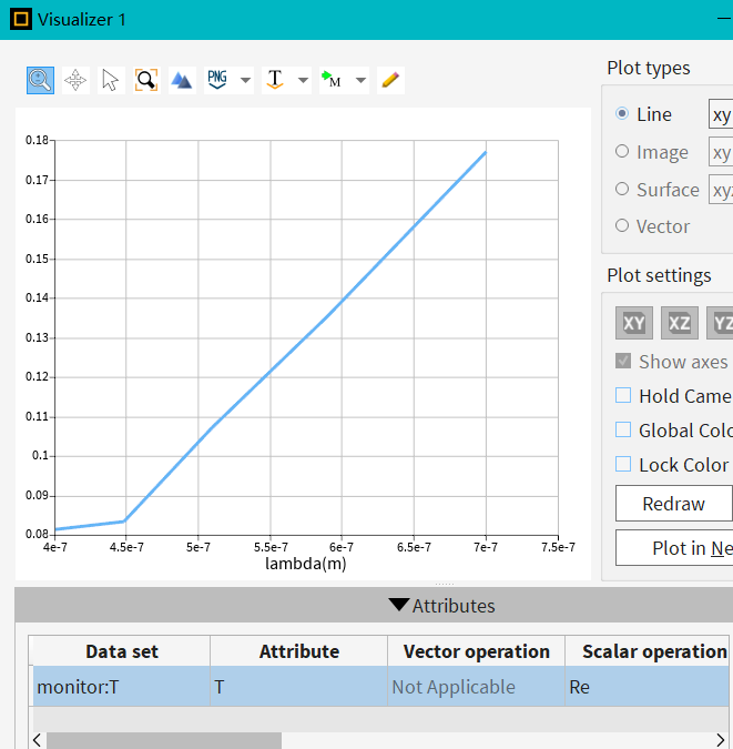

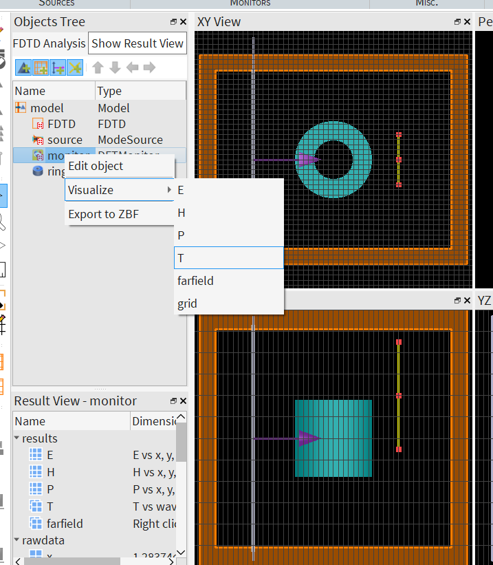

      對於區域的量測,可以將frequancy domain monitor設定為有限大小,比如一個面積或是空間中一個點,仿真完就可以右鍵,視覺化看"T"代表
      可以看到不同波長有不同比例的能量到達monitor區域
