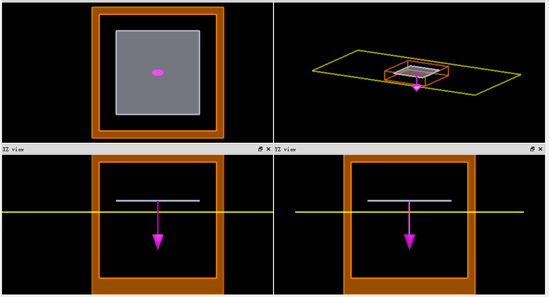

October 29, 2021 at 3:51 am
韩伟彬
Subscriber -
October 29, 2021 at 11:15 pm
Guilin Sun
Ansys Employee为什么会一样呢?在第一次传播过程中就已经丢失了一些信息了,再用缺失的场作光源当然不能重现了。你看看重现光束中的波纹。仿真有很多误差源,参见 Convergence testing process for FDTD simulations
