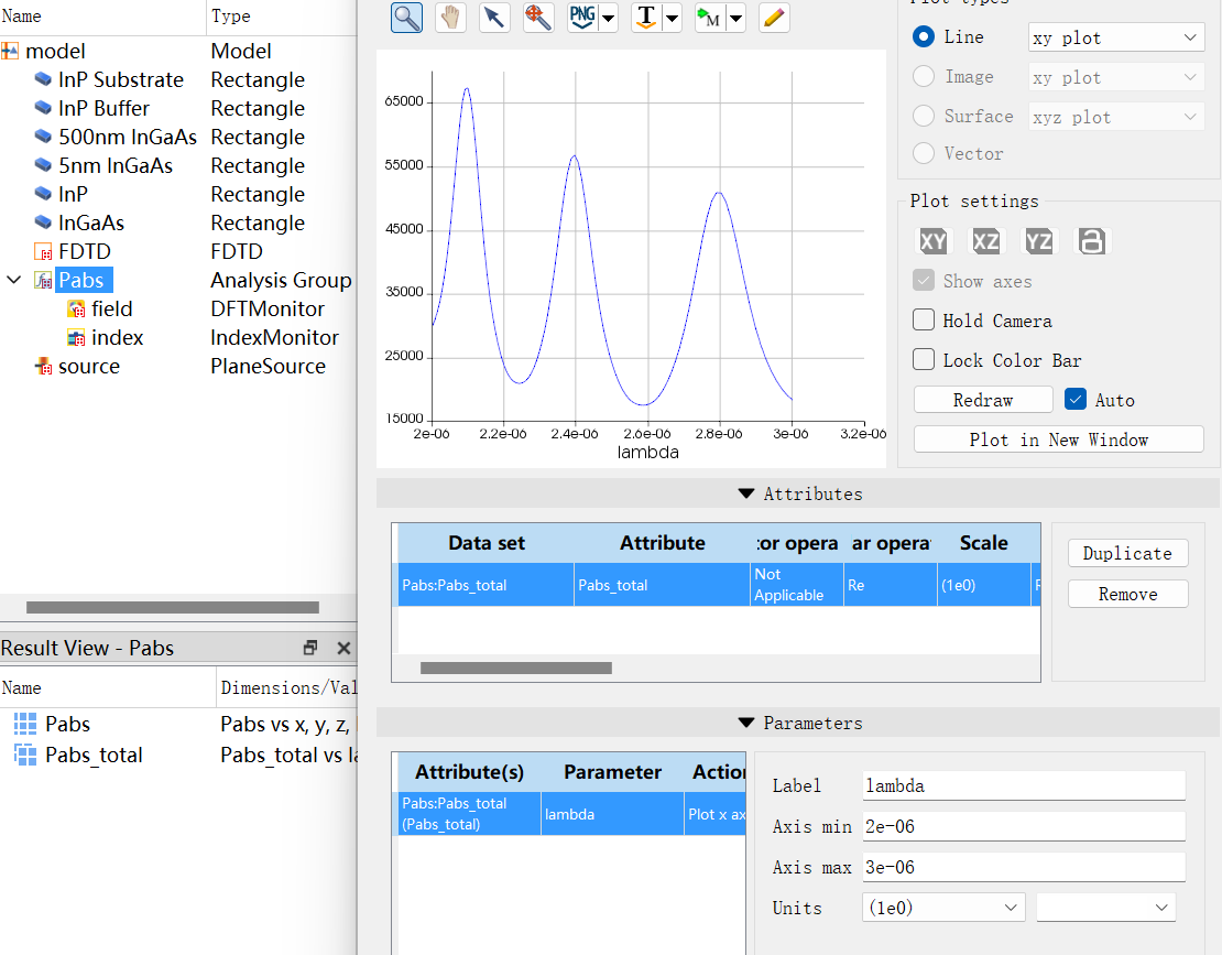

      为什么Pabs分析组的Pabs_total结果大于1
    • Guilin Sun
      常见的问题是仿真时间不够,请参见英文帖子的回复。另外也有可能是仿真即将发散,用时间监视器看看,还有就是PML反射,不过不应该如此之大。你也可以用这个分析组仿真网上的例子看看结果是否正确,看看里面脚本是否不小心误改了。
      • rui fang
        和仿真时间好像没有关系,我增加了仿真时间结果和这类似,我用反对称边界条件也是一样。您可以留个邮箱吗?我把源文件发给您,麻烦您帮我看一下。
      • rui fang
        我增加Mesh将网格划分特别细致后结果能够小于1了,谢谢您提供的建议。再请问一下您,在FDTD中怎么将某一矩形结构设置为半无限大?
