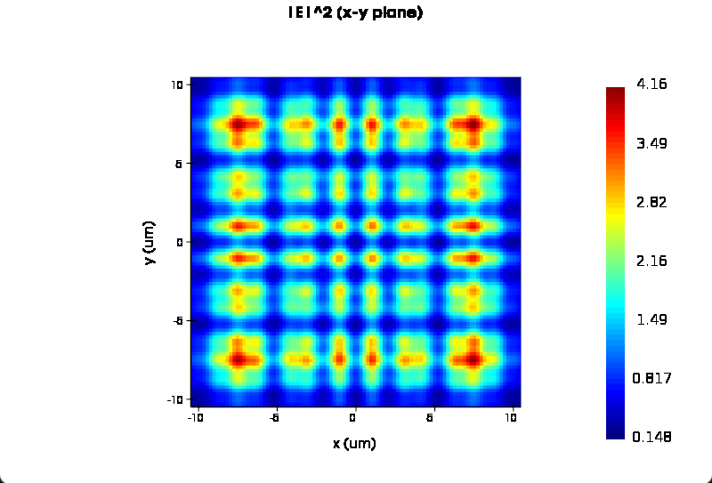

Ansys Employee很可能是因为你构建的透镜有高级衍射。单个透镜焦面效果如何? 有没有高级衍射?第二个透镜使用第一个透镜聚焦后的场来照明,可能不能像你设想的那样工作。目前所有超透镜设计都是假设平面波照明,非平面波的设计可能更复杂吧,因为所有的位相都与入射光角度有关,你看需要参考一些文献看看他们怎么设计的。

Subscriber老师,我是用的就是平面波,角度就是垂直于x-y平面入射,我是不是可以通过改变入射角度来看看结果。还有就是出现高级衍射一般可以通过什么来解决。

Ansys Employee你是两个超透镜前后顺序是吧?那么第二个透镜的照明不是平面波而是通过第一个透镜后的汇聚或者发散的光束。但是你的单透镜设计是按平面波设计的,是不是?
你需要找文献看看人家怎么设计。
高级衍射只能通过单元设计消除,不是任何两个超透镜合在一起都能汇聚的。
你可能需要花时间琢磨琢磨。

Subscriber不好意思老师,我上面应该没有描述清楚,我这个是单个超透镜。那就是说还是我的单元结构设置的有问题,我在看看文献。

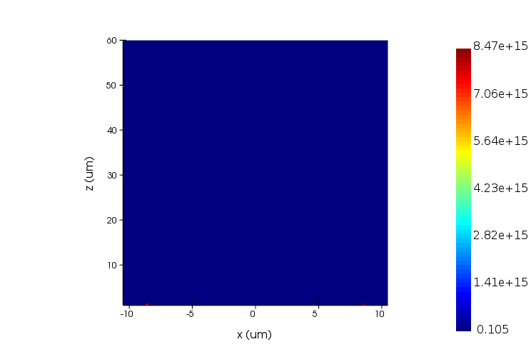

Ansys Employee如果是单个透镜,可能有两个原因:
1:焦面位置找的不正确,一般不会在理想设计的位置,你需要先找到沿轴最大或者次大值,然后再计算焦面上的场分布,请参考
https://optics.ansys.com/hc/en-us/articles/360042160493-Bull-s-eye-aperture
2: 此超透镜设计不合理。
