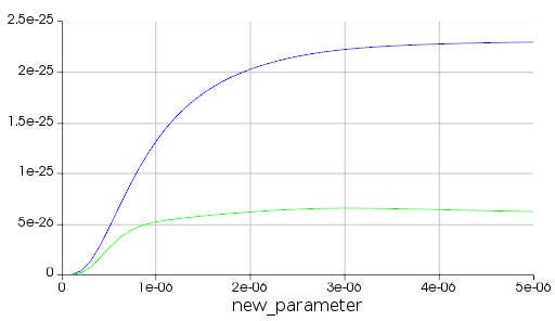

Subscriber计算光力可以参考这个帖子https://optics.ansys.com/hc/en-us/articles/360042214594-Methodology-for-optical-force-calculations
April 27, 2023 at 5:05 pm
April 28, 2023 at 6:17 am
fengyang han
Subscriber链接的最下方有介绍这两种方式的区别。直白的讲就是volumetric适合算体积较小或者复杂的情况,但是需要更高的仿真精度(提高网格划分)。

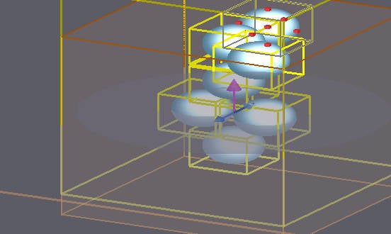

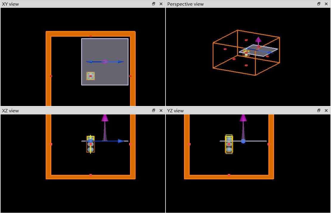

Guilin Sun
Ansys Employee你设置的高斯光没有直接照到粒子上,偏了很多,你修正一下,把高斯光源的中心与纳米粒子端部重合,位置也要变,保证从一端照明。
