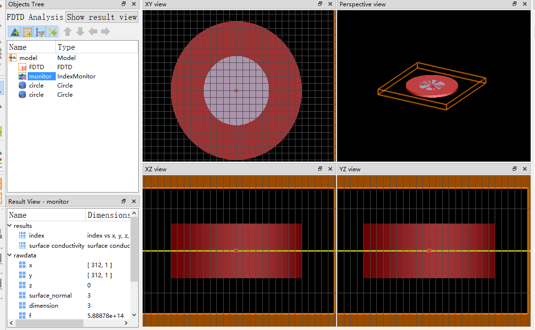

ChrisLee
Subscribercircle的geometry属性可以设置位置xyz,z轴的厚度z span,半径radius,或者设置为椭圆的r1 r2;
你提到的x span是圆的哪个属性
December 8, 2023 at 3:06 am
元 邓
Subscriberx span是设置在x这个位置上画圆时x的宽度
December 8, 2023 at 3:13 am
ChrisLee
Subscriber没有你的matalab数据,稍微改写了一下你的脚本,看看是否符合你的需求。

December 8, 2023 at 3:29 am
元 邓
Subscriberset("radius",2*r);这个代码可以确定在确定的x,y位置上画出我给定半径的圆吗,还有我的for循环有点错误,怎么修改
December 8, 2023 at 3:46 am
ChrisLee
Subscriber没有问题,你可以测试,循环报错我没办法看到,要看一下你的circle的数据结构

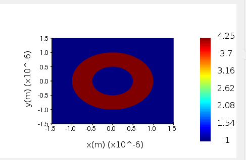

December 11, 2023 at 3:20 am
ChrisLee
Subscriber在结构上画对应孔的结构,把折射率设为etch。
根据论坛规则,新问题麻烦重新开贴。

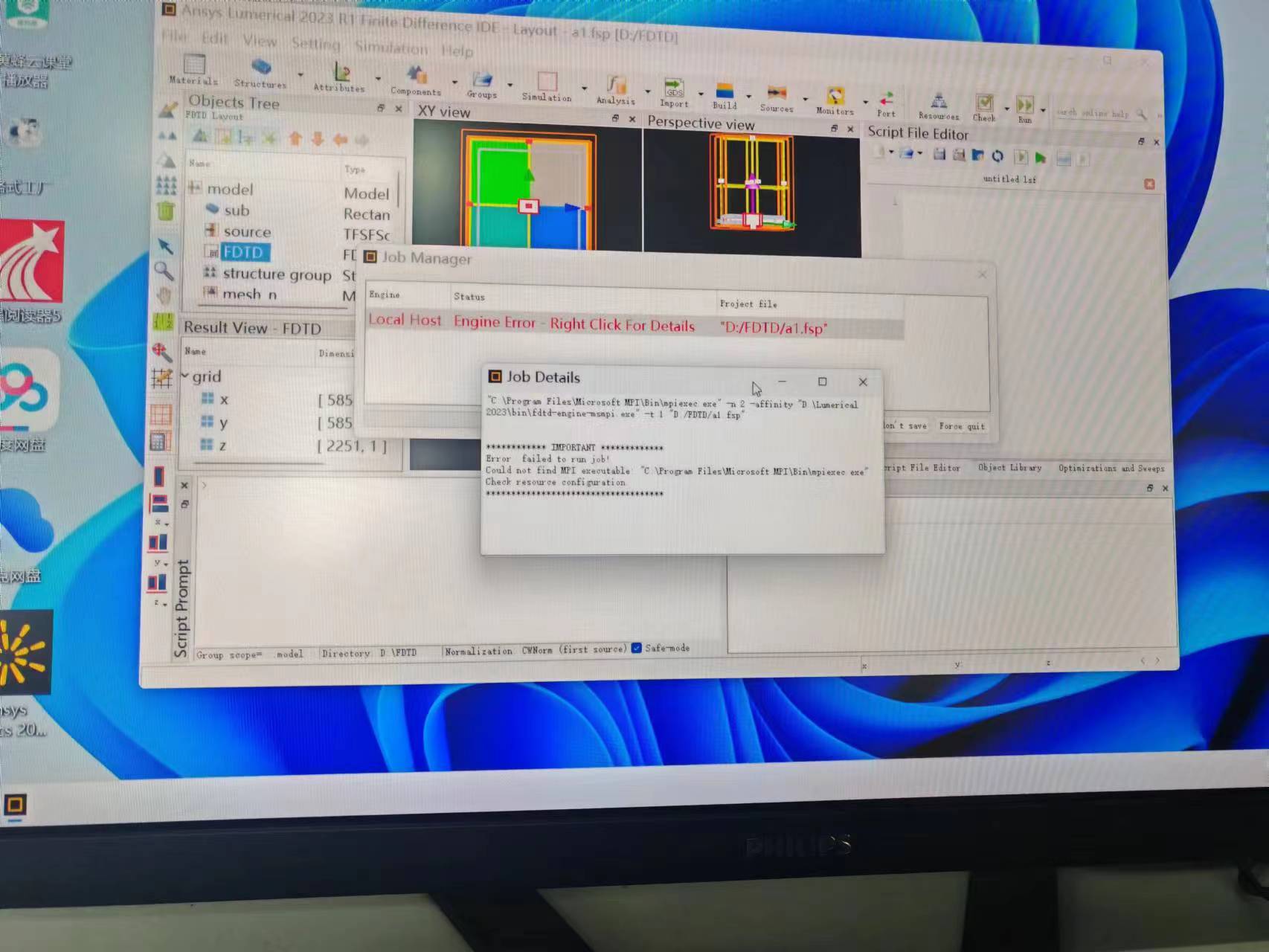

December 17, 2023 at 6:01 am
December 18, 2023 at 1:32 am
ChrisLee
Subscriber论坛规定一问一贴,下次麻烦开新帖提问。
这个问题是MPI问题,可以选择修复或者在Resource里更换其他MPI或者不选择MPI使用Local Computer。
https://optics.ansys.com/hc/en-us/articles/5535727473811-Fixing-common-engine-or-run-time-errors
