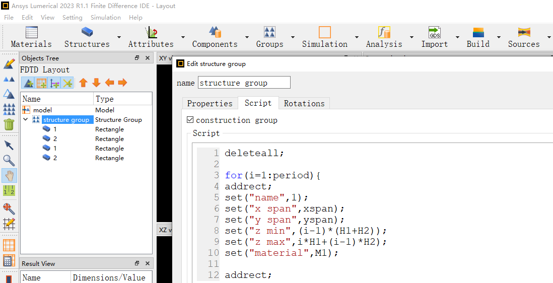

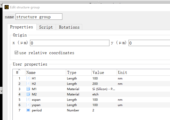

Subscriber请问如果想对一个结构的不同位置设置成不同的材料,并且材料成周期性的变化,脚本应该怎么写呢?比如对一个长方体的z轴,第一个1微米设置成材料A,第二个1微米设置成材料B,以此循环。十分感谢

ChrisLee
Subscriber -
December 11, 2023 at 8:38 am
leigh lee
Subscriber谢谢你!这样子相当于好多个rectangle叠起来是吗?叠起来的话我好像用for和if函数实现了,就是不知道这样子画出来和直接画一个rectangle然后改变不同位置的材料属性的各个结果一不一样,并且周期较多的话叠起来的个数也会很多,看起来有点吓人啊啊
