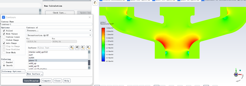

Ansys Employee在Fluent里获取压力梯度的方法如下:在计算之前输入命令solve/set/expert后回车,然后根据提示输入yes。如下图所示。
> solve/set/expert
Save cell residuals for post-processing? [no] yes
Keep temporary solver memory from being freed? [no] yes
Allow selection of all applicable discretization schemes? [no] yes

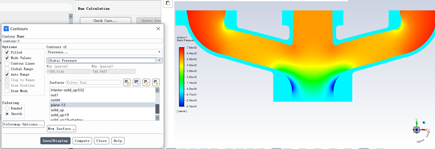

这样,计算结束后就可以在后处理中看到压力梯度这个参数。如下图显示的是某内流场某截面压力云图和Y方向的压力梯度。
