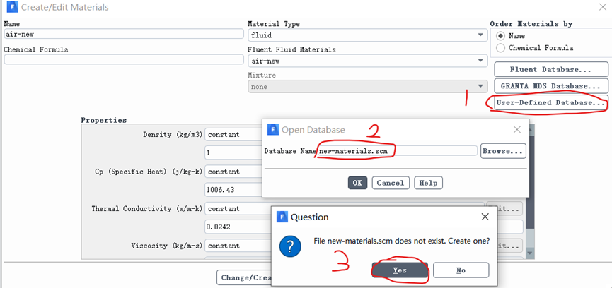

      (1)           首先,保存新创建的材料,比如air-new是我新创建的。保存方法如下:
      a)      点击Create/Edit Materials对话框的“User-Defined Database”按钮,打开“Open Database”对话框。
      b)      在“Open Database”对话框输入要保存的文件名(即创建的材料要保存在这个被命名的文件里,比如输入new-materials.scm)后,点击OK
      c)      在弹出的对话框里点击“Yes,这样就在工作路径下创建了一个包含新材料的名为new-materials.scmscheme文件。

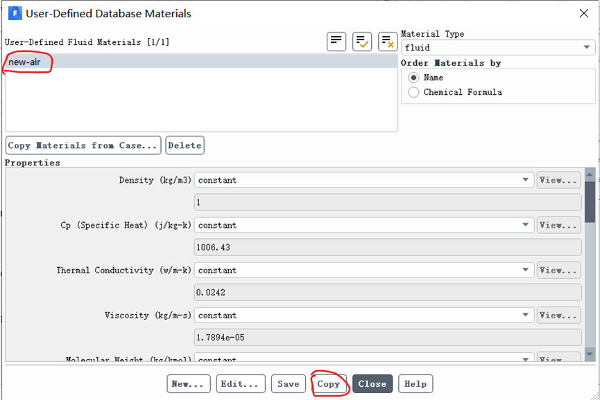

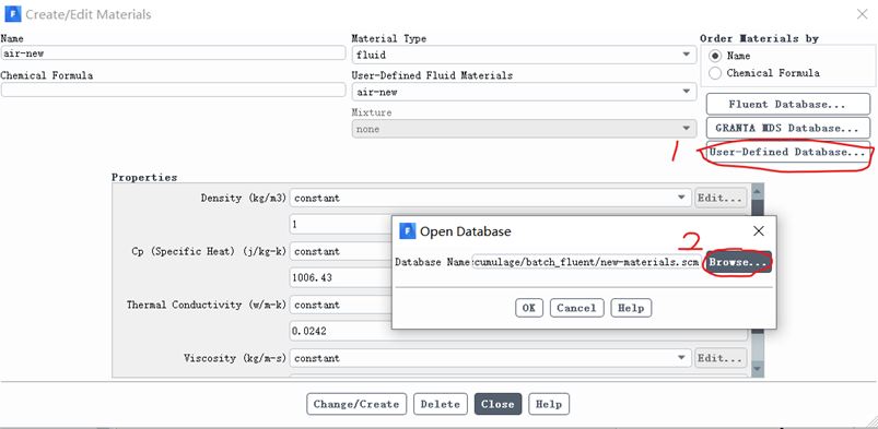

      (2)           其次,使用已保存的材料。步骤如下:
      b)      在“Open Database”对话框点击“browse”打开上一步保存的文件,并点击OK
      c)      在弹出的“User-Defined Database Materials”里选中新创建的材料,然后点击“Copy”。这样新创建的材料就被导进来了。
