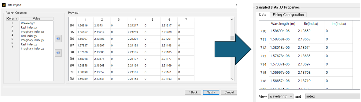

      안녕하세요. index 정보 import하는 것과 관련하여 이해가 안되는 부분이 있습니다.
      특정 재료를 새로 설정하기 위해 Optical material database에 들어가서 sampled data 3d 를 선택하고,
      여기서 optical indeximport하려고 합니다. Anisotropic 물질이라 X, Y, Z 방향으로의 index 정보를 loading하고 임포트를 하면, 실제 만들어진 특성은 isotropicindex정보로 결정됩니다.
      분명히 anisotropic index 특성을 고려하였는데도 불구하고, 새로 설정된 재료는 isotropic한 index 특성만 나와서(여기서는 XX방향 성분만 import가 되었습니다), 제가 설정을 잘못한 것인지 아니면 원래 이 DEVICE Multiphysics 툴 자체가 optics 영역에서는 isotropic물질만 설정되는지 잘 모르겠네요.
      답변 부탁드립니다. 감사합니다.

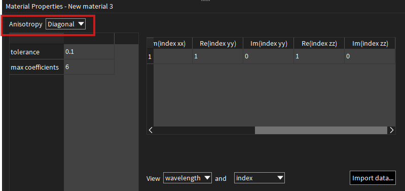

    • Dong Sub Shin
      안녕하세요,
      아래 그림 처럼 Anisotropy의 옵션을 Diagonal로 변경 후 진행을 부탁 드립니다.
      감사합니다.

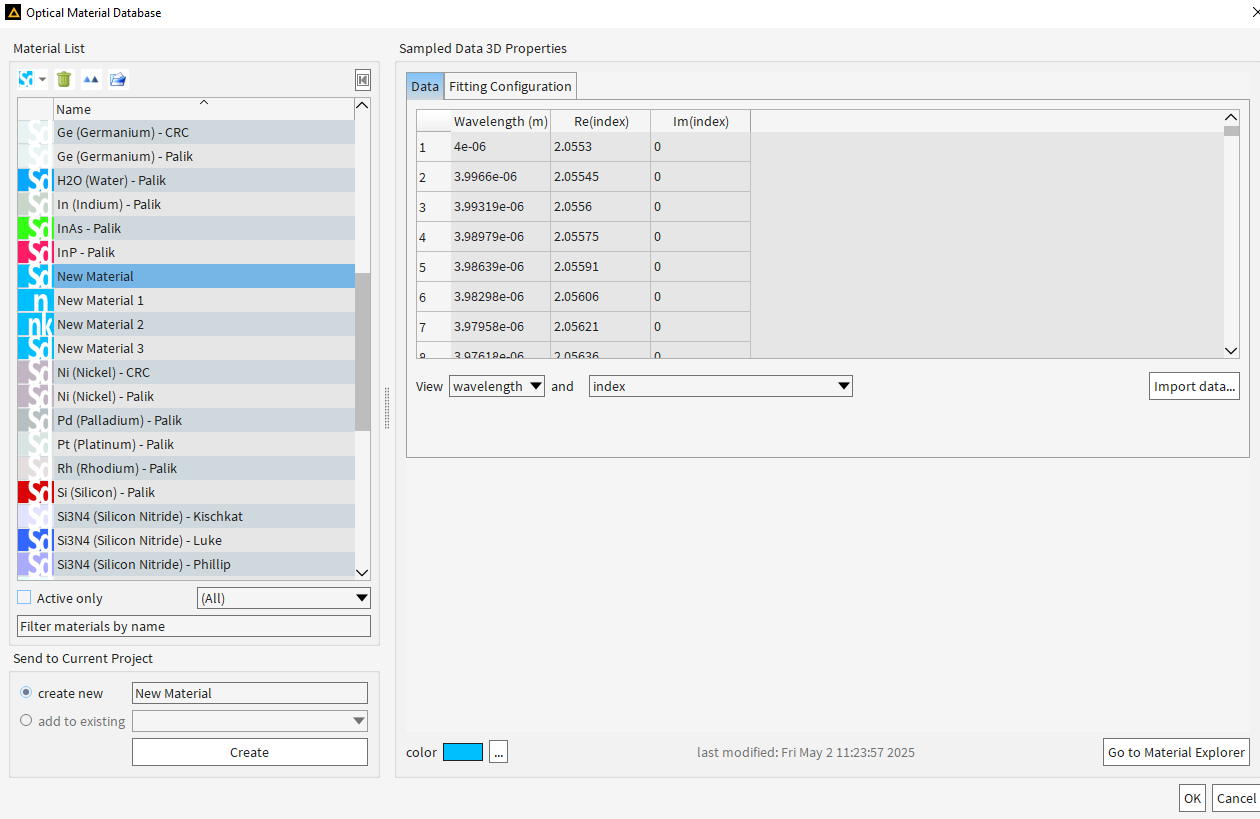

    • Jungwoo Lee
      지금 DEVICE 툴 optical material 세팅 화면인데, 여기서 Anisotropic 세팅하는 란이 어디있어요? 아무리 찾아봐도 안보입니다만....
      FDTD나 MODE에서 물질 설정하는 화면이랑 착각하신거 아니세요?
    • Dong Sub Shin
      안녕하세요, 말씀해주신 것 처럼 혼란을 드려서 죄송합니다. DEVICE tool에서는 GUI에서 FDTD,MODE와 같은 설정창을 확인을 하실 수 없습니다.
      Lithium Niobate Nonlinear Thermal Waveguide (FEEM) – Ansys Optics 예제를 보시면 이 부분을 Script로 지정을 하신 것을 확인 하실 수 있으며, 해당 스크립트 파일은 waveguide_modesFEEM.lsf 를 확인 해주시면 될 것 같습니다.
      감사합니다.
