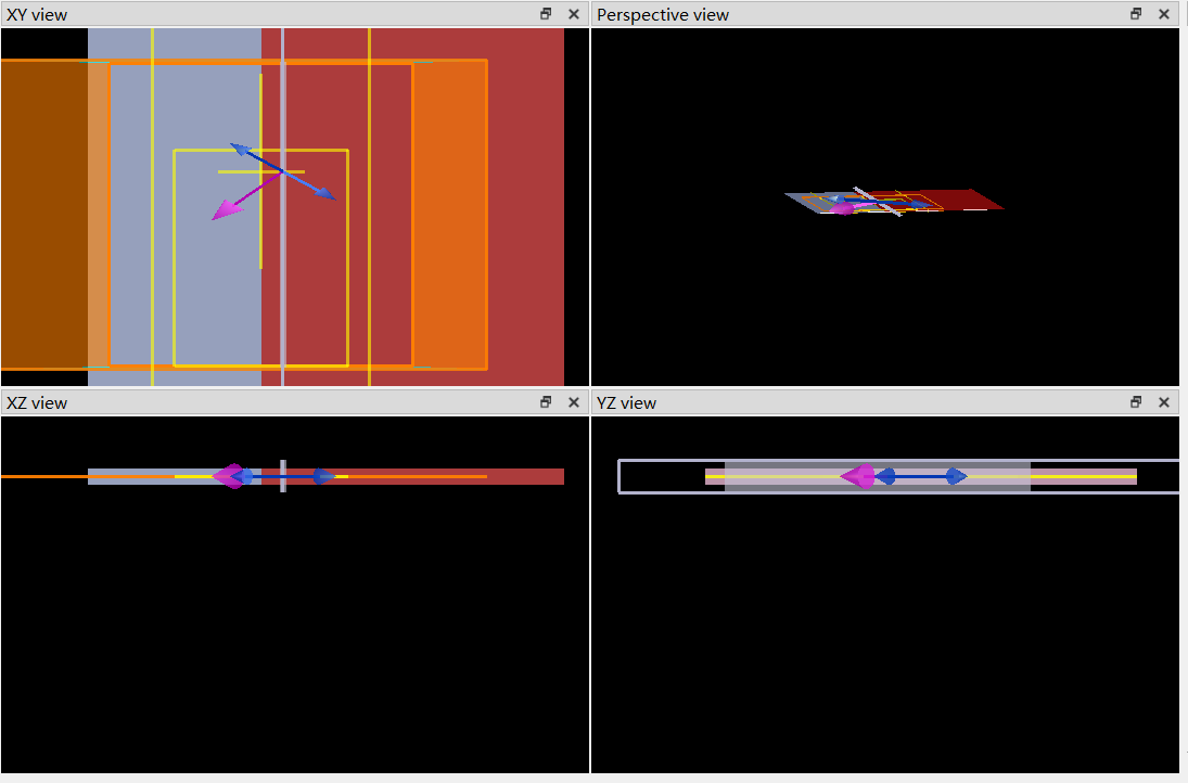

    • Yu Xiao
      孙老师,我原本使用斜入射的单色TM(偏振角为0°)平面波来激发石墨烯表面的等离激元,但平面波的宽度太宽,只能看到等离激元的在整个界面模拟区域的稳定分布,没有办法看到它在界面附近的具体传播行为。于是想用mode source 来代替平面波进行模拟,但是不知道怎样设置来实现和原先平面波一样的效果,希望孙老师给我解答一下。(其中红色区域是高折射率区域,界面处是石墨烯,光源从红色区域内入射。)
    • Guilin Sun
      如果使用平面波,整个仿真区都是平面波,每个地方都激发SPP,当然无法看到其传播。
      在垂直截面上加一个监视器再输入看起来不错,但是因为平面波的缘故,实则行不通。
      你应该在界面上加模式光源,找到这个SPP模式再仿真。需要你能辨认出这个模式。

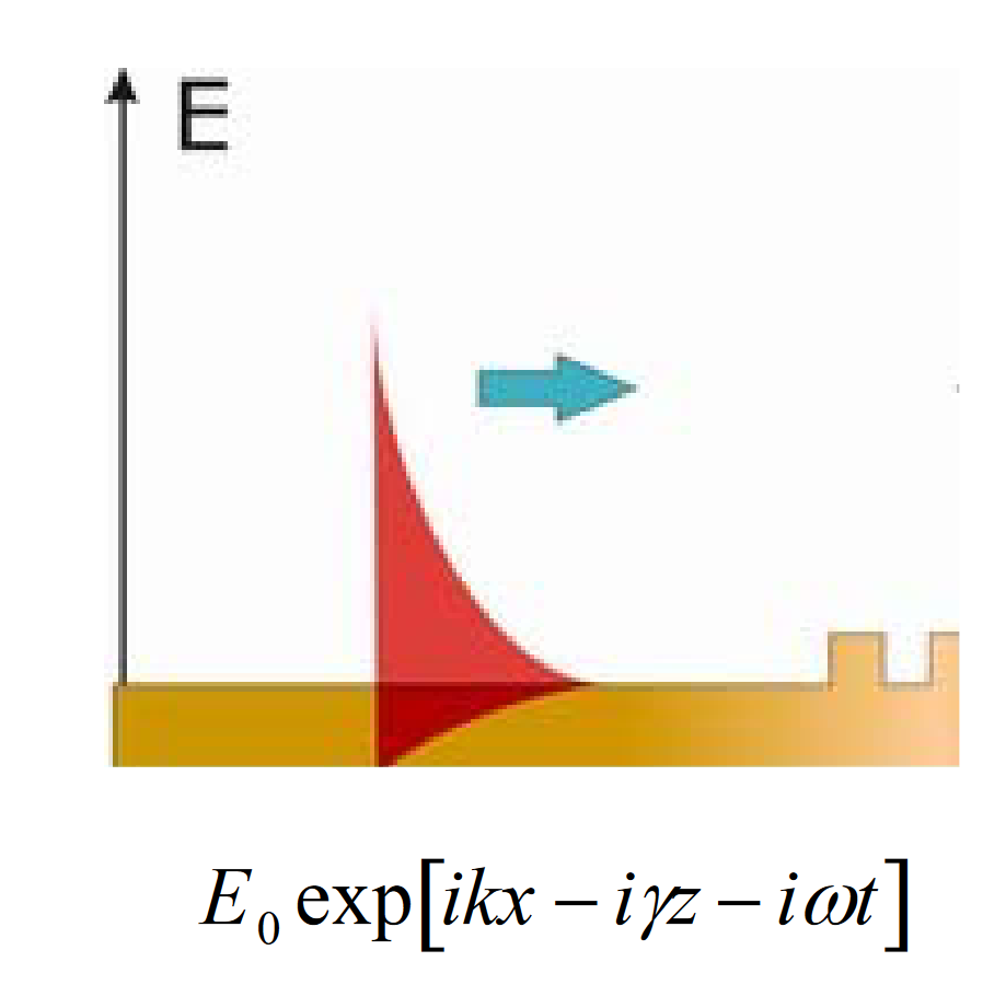

      “模式”不同不要紧,最关键的是要找到SPP模式。因为缺省情况下模式光源用的是PEC边界,有很多谐振腔模式,又称BOX模式,那些都没用,都不是真正的模式。
      求解模式用电导率模型比用体介电常数模型更好,网格可以不那么细。
      没有厚度一般支持的是模式的尾端,最大值在界面上。你再好好琢磨一下。
      • Yu Xiao
        老师,我这个结构中间是没有厚度的石墨烯,两边是介质,您说的那个支持模式的尾段是啥意思??最大值在界面是啥意思??
    • Yu Xiao
      老师,你最后那一句话是什么意思?我不太理解
    • Guilin Sun
      你看看SPP模式,是不是尾部很长?模式强度的最大值在金属-介质的界面上啊。
