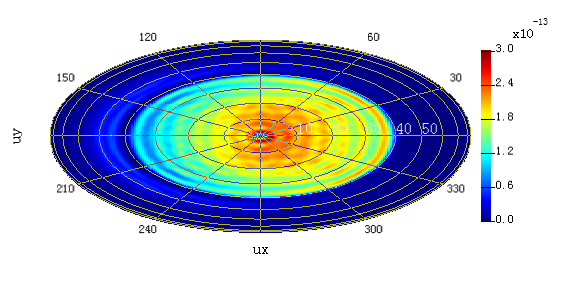

      通过FDTD计算我得到了结构的远场分布,读取ux和uy的范围都是-1,1,监视器所处的介质折射率为1.4
      1.是否意味着Kx/k最大值是1,如果是我如何得到kx/k=1.2的图像?
      2.如果不是,Kx/k的最大是否要乘以n=1.4这个系数?
      3.借助czt函数通过远场图像计算像空间的分布,能否得到NA=1.2聚焦后的图像?

      ux和uy实际上是方向余弦,没有考虑折射率。
      至于czt函数通过远场图像计算像空间的分布,恐怕需要修改现有脚本,因为大于1的数值孔径显微物镜都是油浸的,也就是靠折射率大于一实现的。因此,应该成像到高折射率介质中而不是空气中。请琢磨一下。你说的n=1.4这个系数是指光汇聚到这个介质中吗?取决于Kx/k的使用目的,可以乘也可以不乘,关键看你怎么使用Kx/k。

      感谢您的解答,换一种问法就是我在折射率为1.4的介质中放置监视器得到远场如下图所示,请问如何将远场ux、uy的图像转换为空间kx/k、ky/k的图像,这其中有什么对应转换关系吗?

      k=2*pi*index/lamda;
       kx = ux*k;
       ky = uy*k;
      可以参考这个例子 https://support.lumerical.com/hc/en-us/articles/360041787414-Phase-contrast-microscope
      不过,从你发的截图看,介质为有限大小,监视器尺寸大于介质1.4的尺寸,除非监视器里面得到的EH在介质边缘为零,否则使用远场计算的条件就不符合了。远场计算要求监视器位于均匀材料里面:Ansys Insight: 如何正确计算远场结果
      我估计实际情况也不是你画的情况吧?除非那个是波导。

      ?1.4*sin(40*pi/180);
      result:
      0.899903
      请斟酌一下。
      此帖子解决kx ky 的计算问题。
