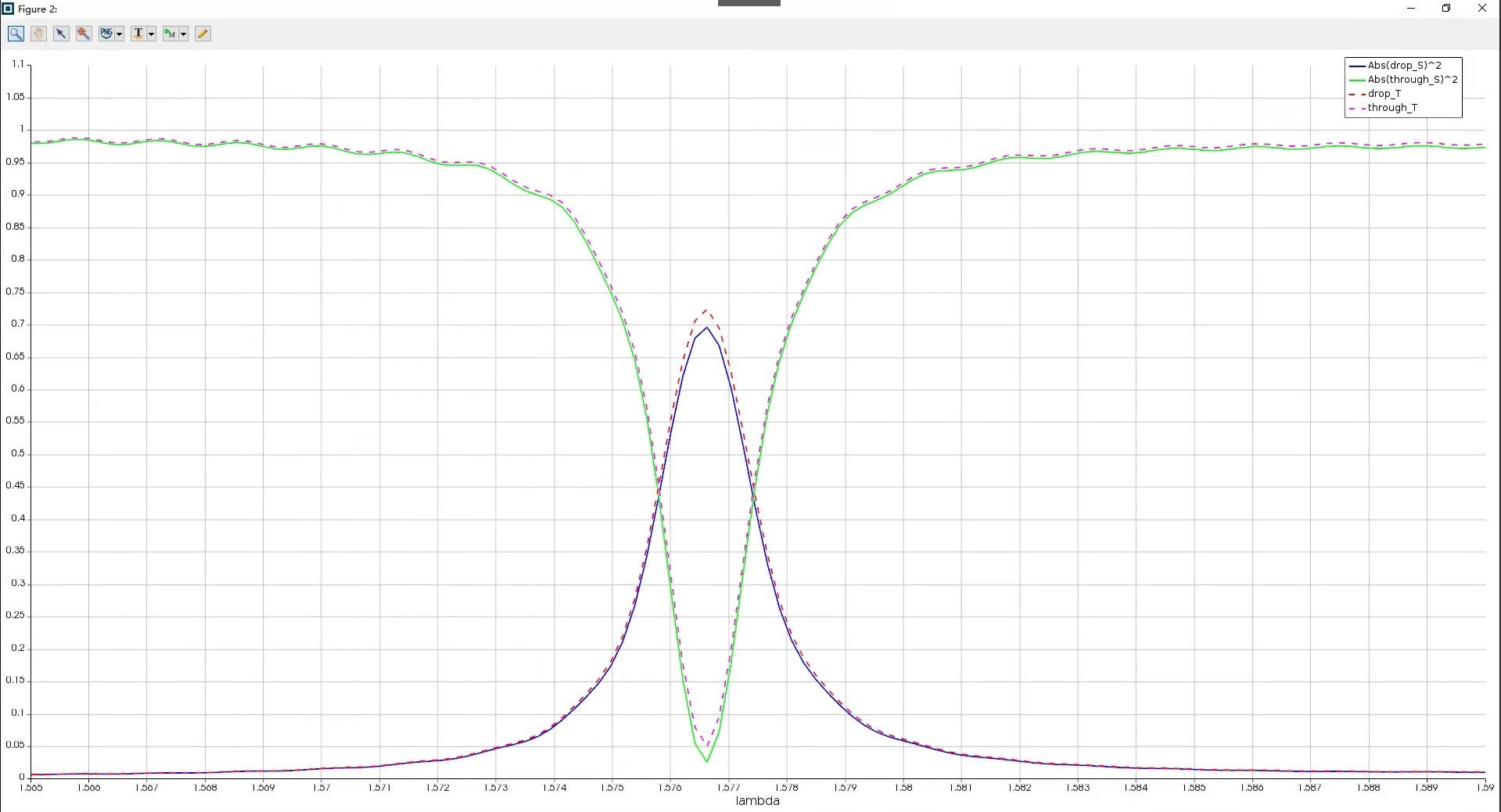

      老师您好,我在浏览论坛时见到老师曾说过 “S参数是振幅量,是复数。要得到强度/功率量,即透射率和反射率,只需要用其绝对值平方就可以”。但是我使用port将S参数提取出来之后平方再与其自身的T也就是透射率作比较,发现有一定的误差,如图所示,请问这个误差是因为什么导致的呢?哪一个更加准确呢?图里的曲线是官网Ring resonator getting started的那个例子

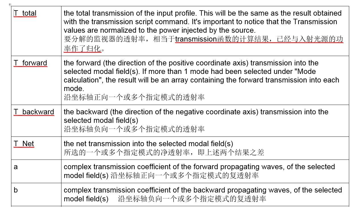

      不知道你的器件是什么?信息不够只能猜测。 port的S参数是跟模式关联的,而透射率很可能是总的结果,即所有模式的结果,你需要看单个模式的结果,T_forward 和T_backward. 当然,这两个结果是按不同方式得到的,尽管理论上它们应该一致,但是也可能会有一定的误差。

      我的这个就是官网上的那个环形谐振器例子,图里的曲线是谐振器through和drop端口的透射率和S参数平方,那请问老师我该怎么单独查看port单个模式的透射率曲线呢?

      你需要在Port里面选择想要检测的模式。一般例子都是选用的基模,你可以选择高阶模,可以选择几个模式。
