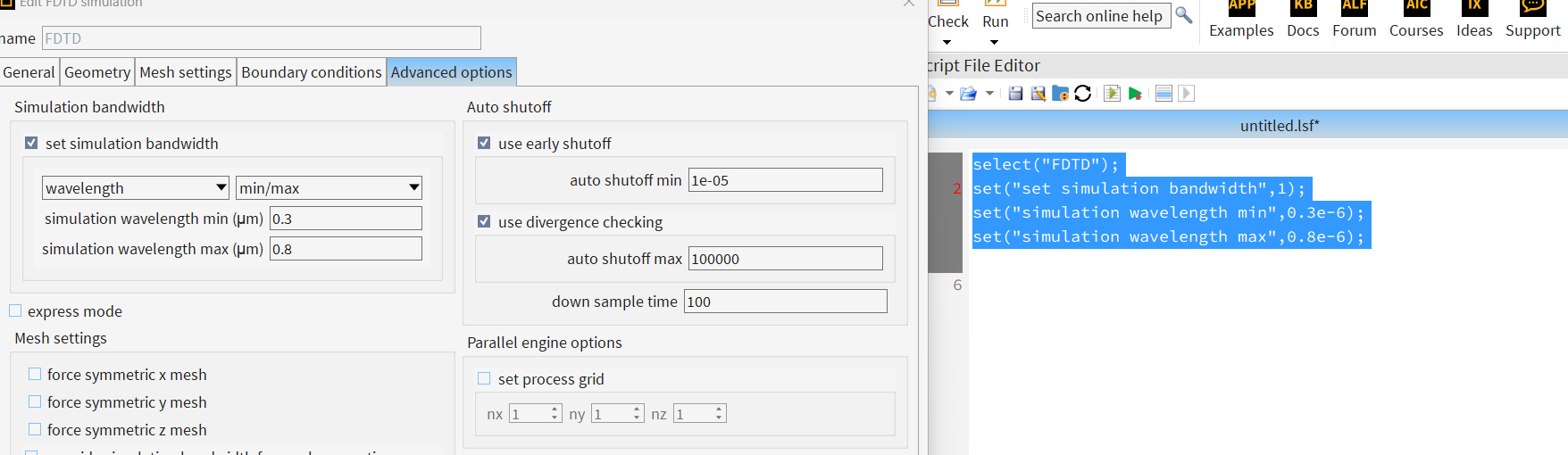

Subscriber我想要詢問一下我想用腳本調整set simulation bandwidth,但是用腳本調整min和max的波長時卻找不到property,這是因為甚麼問題。
https://drive.google.com/file/d/14pgYytQ5YiJTpGZIgXdz25kxZZE5Nj_d/view?usp=drive_link
https://drive.google.com/file/d/1T5UHfC6F2b1VSuS2NVuX0u0IWxULpoUd/view?usp=drive_link

Ansys Employee那是因为名字不对,参考这个
你不要用Select因为前面已经选中FDTD了。
要想知道有什么名称,可以用
?setnamed("FDTD")
就可以在Prompt那里显示所有此物体FDTD的变量名字:
?setnamed("FDTD");
allow grading in x
allow grading in y
allow grading in z

z span其它物体也可以用此法找。
