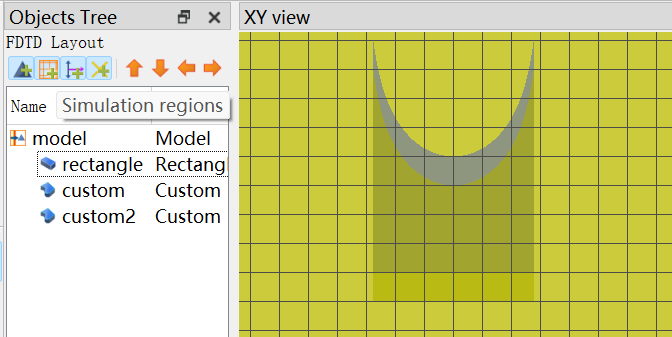

      感谢你的建议,我通过建立两个custom沿着y周坐标移动其中一个构成悬链,但是会有重复区域叠加选取同一Au材料,不知道可不可行,如下图

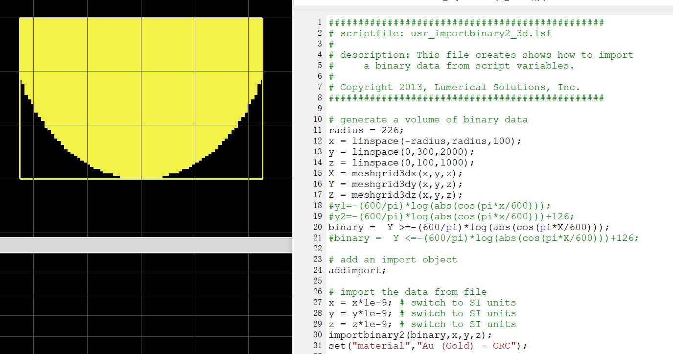

        通过第二中方法,感觉边界不够圆滑,还有就是我不明白如何上下边界同时限制Y的坐标取值范围,如下图,另外我打听到第三种方法,即通过导入GDSII文件来构建模型,请问可以提供一些第三种方法的过程吗?,谢谢。

      第一种方法:最下面的Custom用所需要的材料,而第二个Custom用金材料可以。你可以用Index监视器检查一下。
      第二种方法:正常的,你用Index监视器看基本上都是这样,因为FDTD是离散的。2000点应该比网格点多,已经不错了。
      GDS也可以。
      当然第一种方法看起来更好,更精确些,Conformal技术会更好。

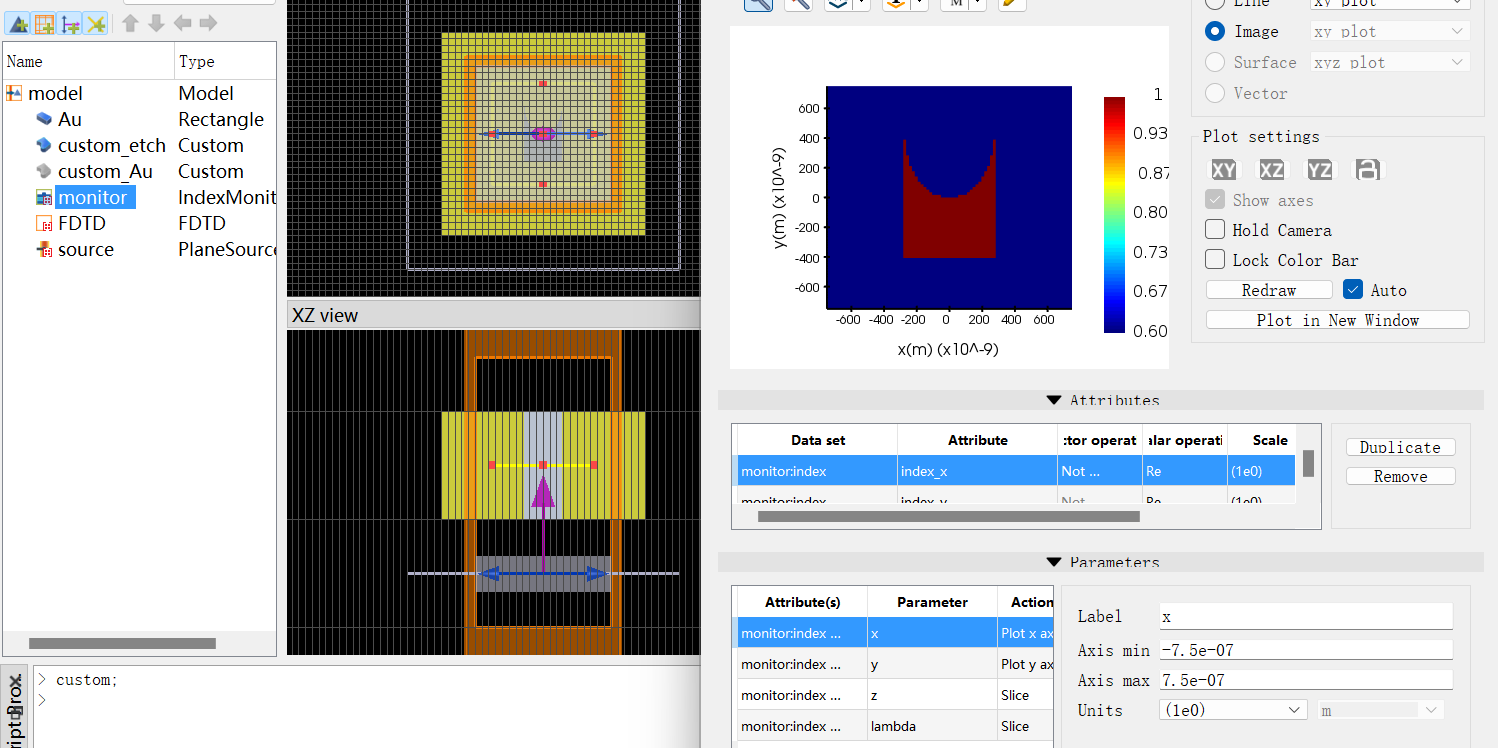

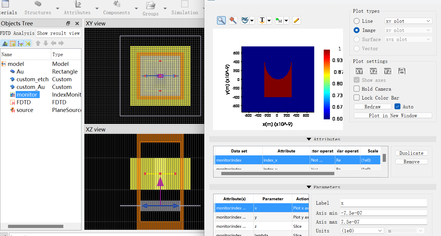

        您好,我根据你的提示,目的金层刻蚀悬链孔。第一个custom我选取了etch,第二个custom我选取了Au,通过折射率监视器我看到两个custom情况和单独第一个custom折射率一样,即第二个custom好像无效。如下图

      你需要改Mesh Order。把金属改为3,第一个custom不要选取etch,而应该先空气折射率1,Mesh Order2,第二个custom选取了Au, Mesh Order 1。 再通过折射率监视器看看。参见
      Ansys Insight: Lumerical 不用布尔运算如何设置嵌套结构 mesh order
      GDS你需要在SolideWorks画出这个形状,然后输入,材料Mesh Order 1,折射率1。
