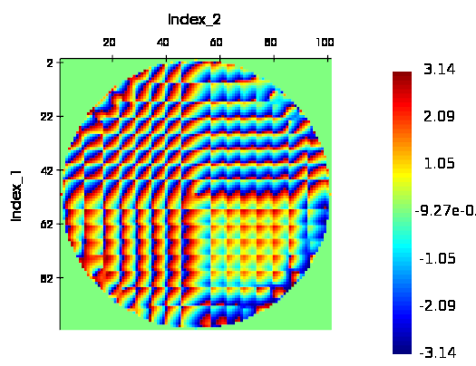

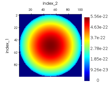

      周期边界条件下,直接垂直入射一个平面波,没加任何结构,想看远场投影,结果如下图所示。幅度分布为什么远场不是只有中心一个点呢?(垂直入射的)而且为什么相位分布还有!!而且是条纹状有奇点的

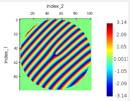

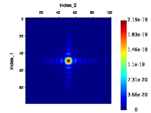

          另外,如果不用周期边界条件,而是用5*5um区域范围 pml边界看平面波入射后远场的场分布和角度情况如下图。强度貌似是差不多一个点了,但相位分布为什么这么奇怪,离散成好多小格子

      您好,您可以参考 Simple far field projection example – Ansys Optics 来查看远场。这里的angle范围为-pi到pi,超过一个周期的变化请使用unwrap - Script command – Ansys Optics
